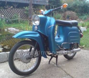

bin das 1. Mal hier in der Schwalbenrubrik. Einige von Euch kennen mich schon aus der SR2 Rubrik.
Ich möchte mir gern eine Schwalbe zulegen und bin in Rostock auf dieses Exemplar gestoßen.
Ich möchte die so lassen und fahren kenne mich aber mit den Zuständen wie sie gebaut wurden noch nicht so aus.
Wäre für Eure Hinweise dankbar.
schönen Gruß Tony
schönen Gruß von der Küste
Tony

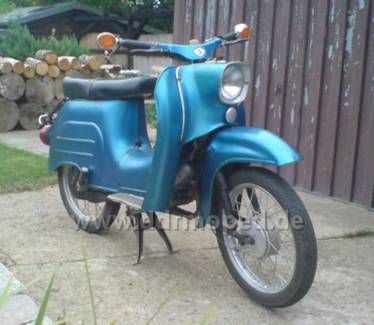

von rechts...

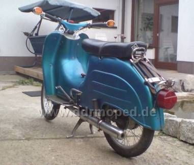

von hinten....

Metalliclacke gab's grundsätzlich nicht.
Scheinwerfereinfassung und Keder gehören bei dem Baujahr schwarz.
Chromblinker sind nicht original.
Das Rücklicht ist von der /2, alles andere sieht aber nach /1 aus.
Der Auspuff steckt viel zu weit auf dem Krümmer (oder der Krümmer ist zu kurz).
Wo ist der Rückspiegel abgeblieben?
Wenn du so fahren willst, kann dir das aber alles egal sein ... bis auf Spiegel und Auspuff, da musst du bei, sonst macht das keinen Spaß.
Es handelt sich bei diesem Modell um eine etwas verbastelte KR51/1.
/1 daher das der Auspuff noch links liegt und der Motor der alte sein söllte mit 3 Gängen.
Was neben dem Lack nicht stimmt:
- Blinker (da könnten die Ochsenaugen rannkommen)
- Gepäckträger (eventuell Beige)
- Rücklicht, hier kommt definitif das kleine eckige ran (das wie beim Star)
- Lampenring sollte Beige sein, entweder ist dieser hier ein lackierter Schwarzer oder lakierter Beiger
Eventuell sieht ein geschultes Auge noch mehr.
Gruß Enno
