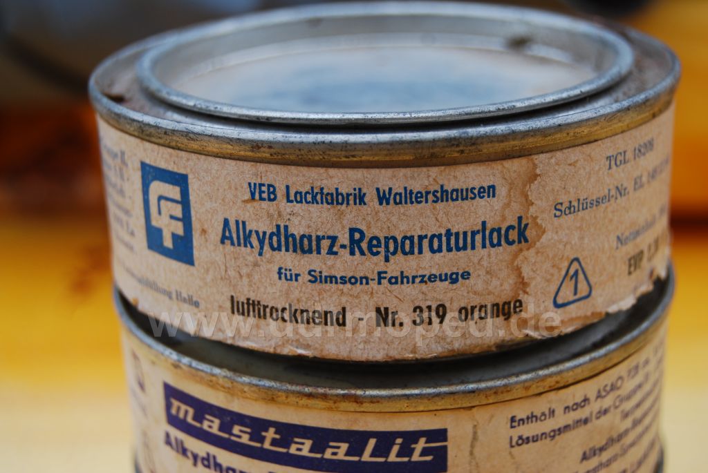

Wie heißt das "Orange" eigentlich? Einfach Orange?
Geschrieben am: 14.12.2009, 21:19
QUOTE (STAR_FAHRER @ 14.12.2009, 21:13)
mfG Christoph
