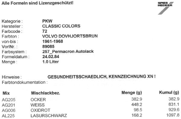

Obwohl ich, genau wie Norbert, das Volvo 72 und RAL 1019 als zu braun und zuwenig grün aussortiert habe, kann ich euch aber die Fabformel für Spies Hecker Volvo 72 geben. (Nutzt aber nur, wenn die Lackiererei auch mit Spies Hecker Produkten arbeiten)
Gruß Kordula

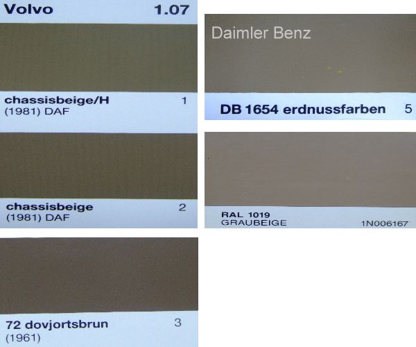

ich habe jetzt den ultimativen Farbcode für Simson-beige gefunden.
In drei Lackierereien war ich heute und es hat sich gelohnt.
Es ist chassisbeige von Volvo (1981)
Hersteller: DAF - LKW (eine LKW-Farbe)
Zu finden auf dem Farbfächer von Volvo 1, Blatt 1.07
In diesem Farbfächer befindet sich auch Volvo 72 DOVHJORTSBRUN)
Also Volvo 72 und RAL 1019 sind vom Originalfarbton meilenweit entfernt. Kann man nicht nehmen.
Den Farbfächer von Volvo sollte noch jeder Lackierer haben bzw. er hat die Farbbezeichnung noch im Computer und kann daraus mit seinem Farbsystem den Farbton zusammenstellen.
Die Rezepte von Mopedfahrer u.a. sind dagegen Einzelrezepturen oder Farbscanne die nur mit einem Farbsystem gemixt werden können. Sie sind nicht auf andere Farbhersteller übertragbar. thumbsup.gif

also Hotte, ich muss mich doch stark wundern. Gehts bei Dir nach dem Motto: "Was kümmert mich mein Geschwätz von gestern?"
Übrigens sooo ultimativ ist das chassisbeige nun auch nicht. Ich hatte es lediglich als brauchbar eingestuft. Es ist auch eine alte Farbe, die früher oder später aus den Datenbanken verschwinden wird. Zudem steht z. B. in der Farbformel von Spies Hecker schon als Hinweis: Farbton nicht exakt erreichbar
Das Ergebnis der Farbanalyse mit dem Spektralphotometer ist nun auch da. Ich warte nur noch auf das Päckchen, denn da sind Farbmuster drin. Dann hört ihr mehr.
https://www.ddrmoped.de/forum/index.php?sho...t=15&#entry9566
Gabel ist neu lackiert, mit dem Volvo 72, der Werkzeugdeckel, sowie der Kettenschutz sind original Neuteile im Originallack.
