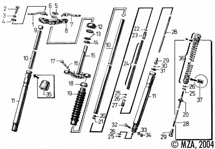

Hi Gunther, Da hast du Recht. Bei der Enduro waren die Federn mit dem Kerbnagel gesichert. Kann man hier gut sehen: MZA HerstellerkatalogIch denke aber nicht, das die wegen der Verdrehsicherung da waren. Ich habe schon mehrfach erlebt, das sich die Feder von sebst aus der Aufnahme geschraubt hat. Wenn das bei einem Sprung im Gelände passiert, haste schlechte Karten. Denke dazu ist der Nagel. Die Verdrehsicherung macht bei der Enduro die obere Gabelbrücke. Da ich die aber nicht habe, werde ich das Gabelquerjoch einbauen. Ist scheinbar bei S53 und S83 wegen der Scheibenbremse noch instabiler an der Gabel. Grüße, Sebastian

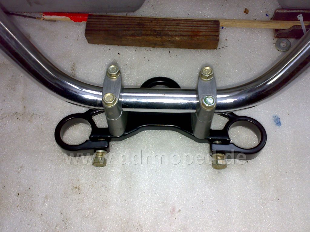

Hallo zusammen , @ Hille, hab heute auch noch den Lenker auf die obere Klemmgabelbrücke geschraubt. Zu beachten ist dann noch, daß die geprägte Tachohalterung und für die linke Seite die geprägte Unterlegscheibe vom S 50 verwendet werden müssen. Hier mal ein Bild davon.
