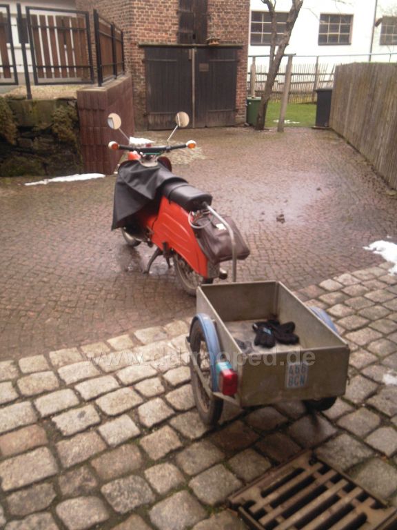

hab ne neue Schwalbe in meiner Sammlung (wie oben beschrieben) und weiß nicht welche Spiegel da orginal dran waren. An meiner 82er L sind 2 Runde mit langem "Stab" die an der Bremse festgemacht sind dran und an der 80er son rechteckiger kurzer der neben dem Griff befestigz ist. Welche Ausführung ist für ne 80er orginal?

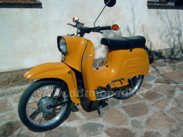

An meiner 81er /2E ist der kleine runde dran und ich denke das der mit dem Modellwechsel von /1 zu /2 eingeführt wurde denn er war ja etwas kürzer zwar aber baugleich bereis an der S 50 Serie ab Anfang verbaut...

genau der (in 2 facher Ausführung) ist an meiner Winterschwalbe dran.

Sorry aber was soll es noch Originaleres geben als die saharabraune oben auf meinem Bild???
Schau dich doch erst mal um hier und dann diskutieren wir weiter.
Gruß Thomas.

Also die Spiegel an meiner Winterschwalbe sind auf jeden Fall nicht orginal, die hab beim Dumke Experten gekauft um über den Winter zu kommen /der hat die mir wegen Preis - LEistung empfohlen. Hab mir nämlich vorher erst 2 kaputt gemacht sad.gif
An meiner Sommerschwalbe (wo jetzt noch der Eckige dran ist) wollt ich gerne orginale ranmachen und da gibt es 3 Möglichkeiten,1.der Eckige (weiß jetzt das die vorher verbaut wurden 2. die runden 80mm (ähnlich meiner jetzigen) oder die runden kleinen (wie bei der gelben Schwalbe) und ob einfach oder 2 fach.
