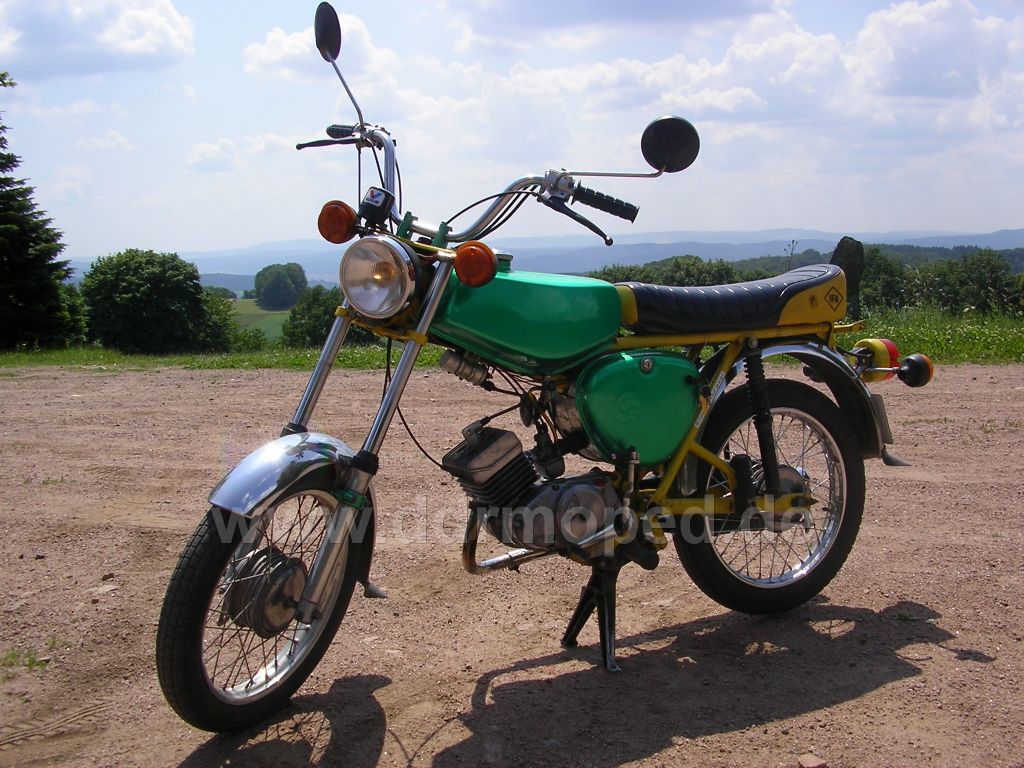

Hallo. Wer kann mir sagen welche Farben es beim S51 B2 Baujahr 1981 gegeben hat und welche besonderen Teile verbaut wurden. Auf dem Foto ist er zu sehen vor der Restauration. Ich möchte ihn wieder in Orginal zustand von 1981 zurück versetzen. Zur Zeit ist er zerlegt. Würde mich über Eure tipps freuen. MfG Pfefferjoe

Nee is garnicht so schlimm im großen und ganzen ist alles dran
Sachen die mir aufgefallen sind
-Strebenschutzblech fehlt
-Lenker gehört der flache dran du hast nen Endurolenker drauf
-Griffgummis sind falsch
-Spiegel gehören noch die kleinen 80mm vom S50 dran
-Sirtzbank mit glatten bezug
-Stoßdämpfer eventuell mit Cromhülsen bin mir aber nicht ganz sicher
-Kickstarter ist noch der normale
-Blinkerhalter vorn sind gekürzt bei dir
Und nun zur Lackierung die B2 also Elektronik gabs nur in Billiardgrün das ist ein starkes dunkles Grün Rahmen natürlich Schwarz
Schriftzüge auf dem Tank sind noch die kleinen mit extra IFA zeichen in der Ecke es müssten die blauen sein
Auf den Seitendeckeln steht S51B und darüber ein Schriftzug Elektronik
