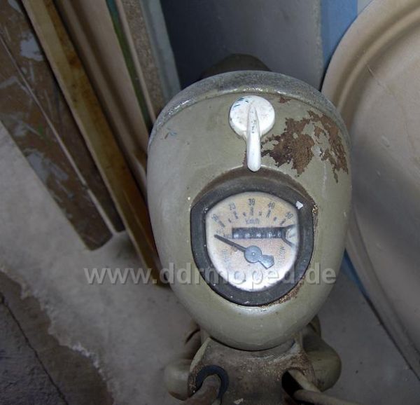

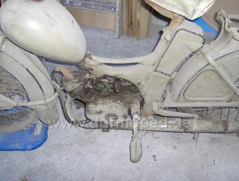

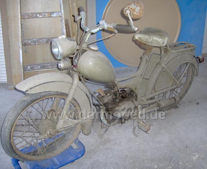

ich will euch mal die ersten Bilder meines SR2 zeigen.
Vielleicht sieht jemand Teile die original sind bzw. überhaupt nicht passen.
Leider kann ich über das originale Baujahr noch nicht wirklich viel sagen.
Dank Jörg weiß ich nur, dass der Motor von 63 sein muss und das die 6stellige Rahmennummer, welche mit 19 beginnt nicht so stimmen kann (nochmals danke).

Ansonsten ist das Teil momentan schon zum Teil zerlegt, Motor geöffnet und gereinigt.

Frage: Wie bekomme ich die stümperhaft aufgebrachte graubraune Farbe herunter ohne den Originalen Lack darunter zu beschädigen? Beim Abkärchern haben sich schon Teile davon abgelöst aber eben nur kleine und nicht überall. Hat da jemand Erfahrungen?

das müsste einer dieser E- Rahmen sein, wo die einfach eine 1 vor der Rahmennummer vergessen haben mit einzustanzen. Davon gibt es einige in der SR Liste dieses Forums.
Wenn du Glück hast, bekommst du die Farbe mit Verdünnung, oder mit Abbeitzer runter.

schön verstaubt das gut stück^^

Wie ist das mit dem originalen Lack, wenn ich mit Abbeizer arbeite? Geht der dann nicht auch mit runter? Der ist doch bestimmt auch nicht beständig, oder? Zumahl sogar die Linierung unter der "neuen" Farbe hervorlugt.
Der Staub hat aber über 20 Jahre gut konserviert^^

der Orginallack ist wie eingebrannt und sehr robust.
Das haben hier schon einige gemacht und der Orginallack nimmt dabei kein Schaden davon.
Wenn der Lack dennoch abgeht, ist er nicht Orginal gewesen und da kann dir dann der Doccolor mit den passenden Lack helfen, um den Esser dann neu zu lackieren.
