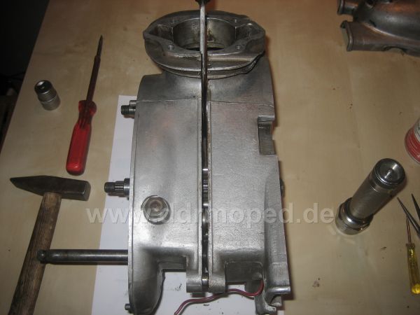

So, wollen wir doch mal sehen, ob wir der Motor nicht jetzt schon aufbekommen.
In einem RT-Reparaturbuch hab ich dazu einmal folgendes gelesen:
"Gehäusehälften trennen (rechte Gehäusehälfte abziehen): Hierzu vorsichtig mit Gummihammer ringsum an die Trennfuge schlagen; leichtes Einstechen zwischen die Paßflächen zum Anlüften nur an den Warzen für die Motorbefestigungsschrauben zulässig!"
Das wars. Damit soll man also den Motor aufkriegen. Also, was haben wir: Gummihammer, Trennfuge, Paßflächen, Anlüften und Warzen. Klar!

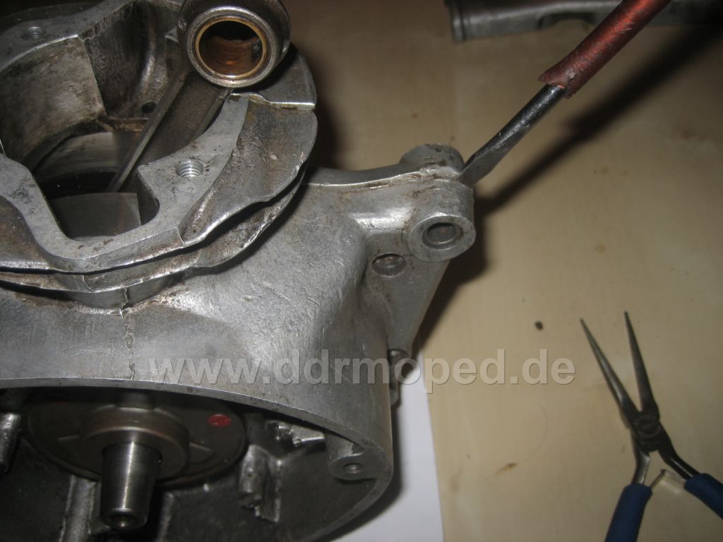

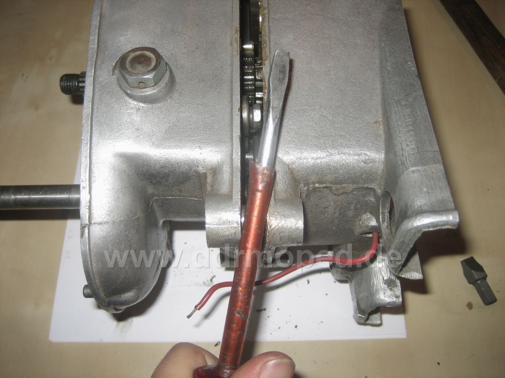

Halt! Warzen? Was bitte sind Warzen? Und wie lüftet man an? Alles andere ist mehr oder weniger klar. Also der Motor hat an zwei Stellen im Gehäuse, nämlich dort, wo er am Rahmen befestigt wird, jeweils einen Metallzylinder, der durch beide Gehäusehälften geht, und der neben der Funktion zur Befestigung am Rahmen auch noch den Zweck erfüllt, beide Gehäusehälften passgenau übereinander zu bringen.

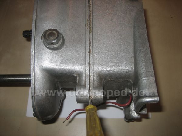

An diesen beiden Stellen, und nur an diesen beiden Stellen darf man vorsichtig mit einem spitzen Gegenstand hineinstechen, um die Gehäusehälften auseinander zu hebeln. Und zwar immer schön abwechselnd in kleinen Schritten einmal vorne, einmal hinten, und so fort:

Der Fortschritt ist erkennbar, ich würde sagen: es ist angelüftet! biggrin.gif
Geschrieben am: 21.10.2010, 22:03
Beiträge: 4105
Wenn Du weiter so machst, versaust Du Dir das Gehäuse.
Kunststoffkeil und Gummihammer...... wink.gif Dann sind doch genug kleine Kanten zum klopfen.
Der Schrauberdreher ist härter als Dein Gehäuse daher immer weiche Dinge nehmen.
Gruß Matze
ps. mach weiter so, sieht soweit juut aus

Noch ein bischen mehr ...
Hast recht, Matze. Immer schön vorsichtig sein, und am besten mit etwas weichem arbeiten ...
Ich geh' dem Motor ja auch nur an die Aussenkanten der Warzen.
Man muß ja nicht unbedingt vorsichtiger sein, als der Mensch, der als letztes am Motor dran war ... ohmy.gif

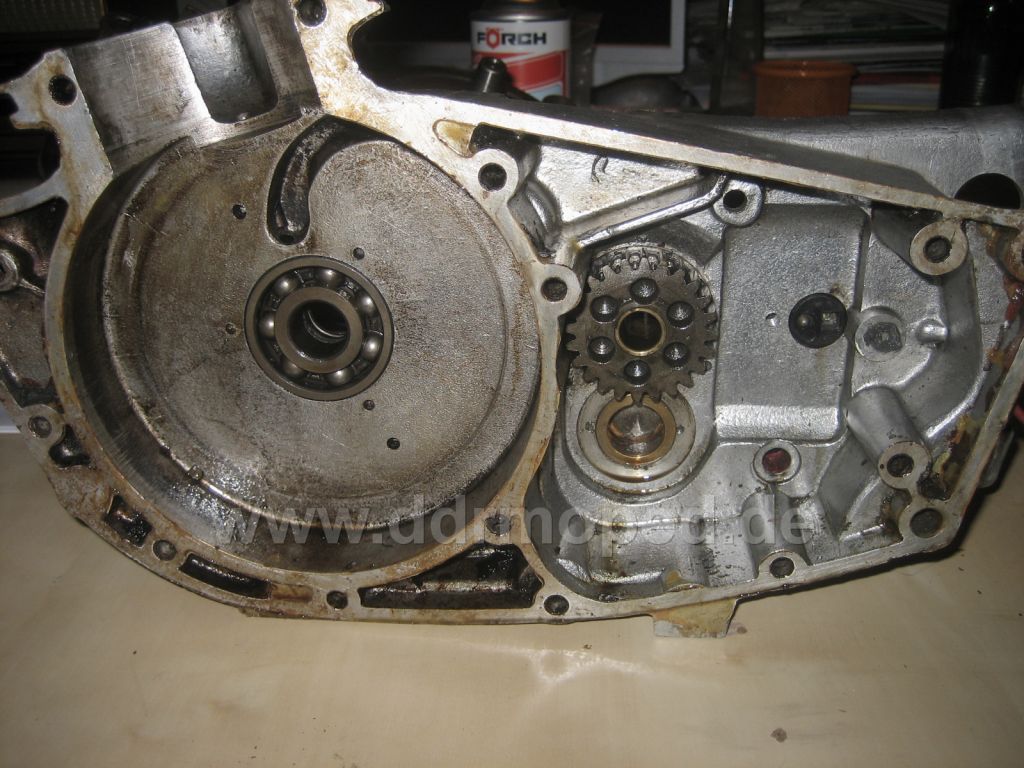

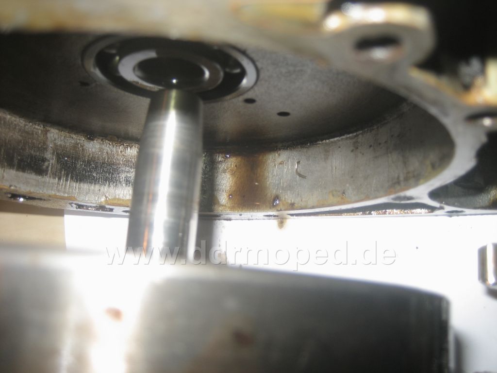

Die rechte Gehäusehälfte von innen:
Drahtwort

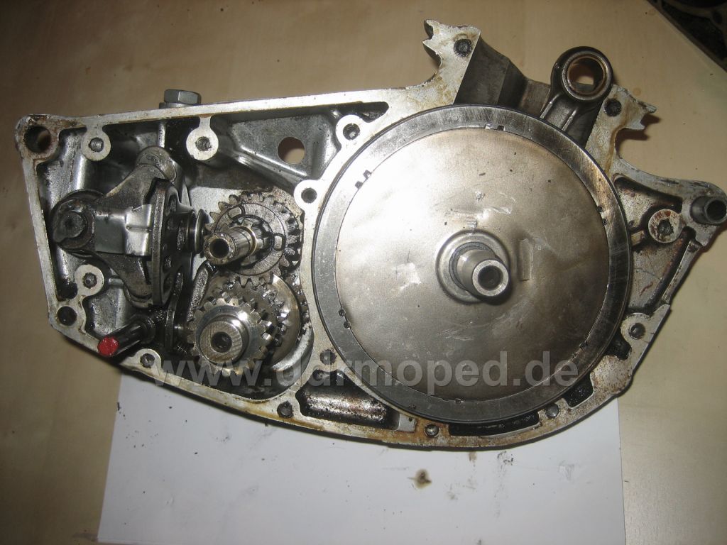

Und die linke Gehäuseseite:

Aber bevor es auf der linken Seite weiter geht, mach ich erst mal die einfachere rechte Seite fertig:

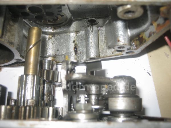

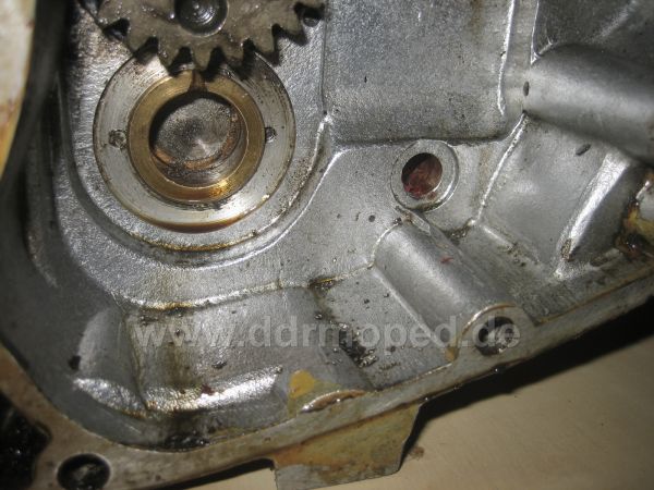

Erst mal die Dichtkappen entfernen, dann siehts so aus:
Hier ist noch alles orschinaal. Riecht übrigens ganz schön muffig, der Krempel.

An dieser Stelle komme ich leider gerade nicht weiter, aus folgendem Grund: die Achse für das Antriebsritzel und das dazugehörige Kugellager müßte entfernt werden, weil das Kugellager kratzt.
Wenn mir jemand einen Tipp geben kann, wie man Achse und Kugellager da elegant herausbekommt: wäre super! thumbsup.gif

Flacheisenreiter
Geschrieben am: 21.10.2010, 22:50
Beiträge: 1338
Mitgliedsnummer.: 3659
Mitglied seit: 23.07.2010
Der Kupplungskorb ist noch brauchbar, auch noch das Segment vom Kickstarter. Es verschleißt, weil beim Ankicken manchmal die Zähne nicht sofort ineinander greifen/aneinander vobei schlagen.
Zum Wechsel des Mitnehmerrades auf dem Kupplungskorb muss ein Sprengring gelöst werden, dann kann man es abnehmen. Darunter sitzt eine Mitnehmerscheibe, die mit dem Kupplungskorb vernietet ist. DORT darf kein übermäßiger Verschleiss vorhanden sein, sonst tritt man ins Leere...
UND: Ein Motor wird am besten WARM geöffnet!
Mit der Lötlampe(nicht zu "scharfe" Flamme!) wird das Gehäuse rund um die Lagersitze gleichmäßig erwärmt. Alternativ wird der Motor ein Weilchen auf eine entsprechend große, elektrische Heizplatte gestellt oder(Achtung, da müssen alle Damen aus dem Haus sein tongue.gif ) in die Backröhre geschoben(ja, manche Leute machen das wirklich so!) Wenn man das Gehäuse nicht mehr anfassen kann wink.gif bzw. wenn ein Tropfen Spucke zischend verdampft, wird es geöffnet.
Das schont die Lagersitze!
Genau so bekommst Du das Antriebsrad heraus: Gehäuse anwärmen und das Rad mitsamt Kugellager mit dem Gummihammer rausklopfen. Bleibt das Lager im Gehäuse, wird es mithilfe einer vom Durchmesser passenden Nuss rausgeklopft, sitzt es noch auf dem Antriebsrad, wird es mit einem Keil herunter getrieben.
MfG
Tobi, der Flacheisenreiter
