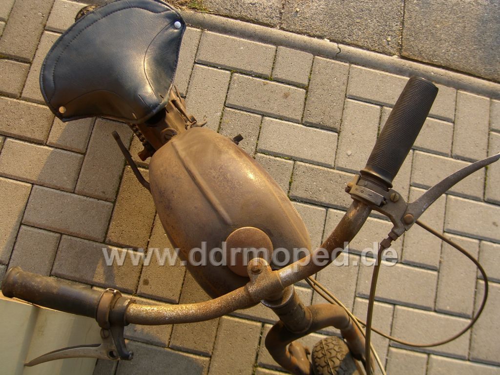

Matze, durch gewisse Arien bin ich wieder zu dem Thema hier gerutscht. Ist dein Tank eigentlich einer der Vor-oder "Frühserie"? Ich mein, weil die Schraublasche unten eckig ist ...
War der mit dabei?

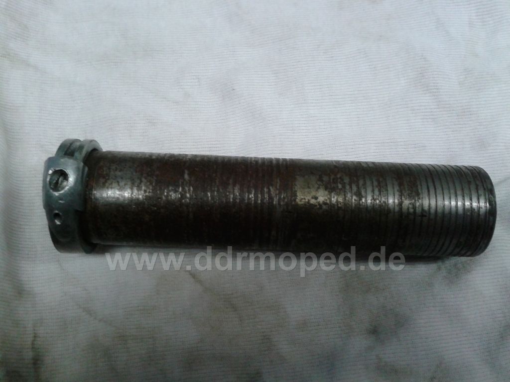

Mensch Tino, das war das Stichwort! wink.gif thumbsup.gif Ich habe auch noch eine Frage zur Vorserie.
Matze, ich habe für angemessenes Geld in Kürbitz ein Gasgriffrohr gekauft, eigentlich nur wegen des guterhaltenen Griffgummis. blink.gif Zum Vorschein kam einen komisches Rohr von dem ich annehme, es könnte MAGURA sein. Ein Bild folgt! Hast du von der Montage noch eine Foto von deinem Gasgriff im zerlegten Zustand?

Bild von Griff:

Hallo Tino,
mein Tank stammt nicht aus der Vorserie bzw. ersten Ausführung - das Fragment beinhaltete kein Tank beim Kauf. Den Unterschied mit der unteren Tanklasche habe ich bisher nicht bemerkt ermm.gif Und wieder bin ich ein Stück schlauer geworden, dank Dir Tino laugh.gif
Meine Recherche dazu: In der ersten BA von 1955 ist die runde Lasche zu erkennen. An der V50 von "Der Sturm Zamba" ist ebenfalls eine runde verbaut. In der Zeitschrift "Zeit im Bild - 13/1955" ist weiterhin diese zusehen. Am SR1 mit der Rahmennummer 000917 auf der Augustusburg wurde eine runde verbaut. Allerdings ist bei "simsonsammler1980" seinem SR1 mit der Rahmennummer 000958 eine eckige Lasche mit dem Tank verschweißt wurden.
An dieser Stelle würde ich die Behauptung aufstellen, dass nur etwa die ersten 1000 SR1 solch eine runde Schraublasche besaßen und es somit fünf der bisher vier Auführungen des SR1 Tanks gibt.

Hallo Jürgen,
damit kann ich leider nicht dienen _console.gif Vielleicht kann Dir an dieser Stelle "Der Sturm Zamba" weiterhelfen?!

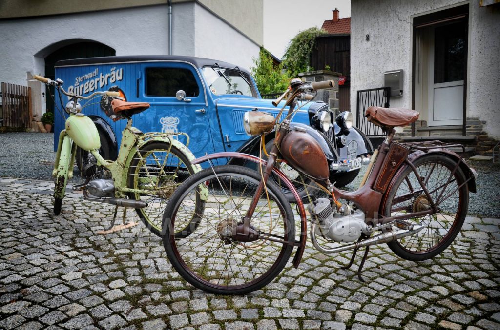

Übrigens waren wir ("Der Sturm Zamba" und meine Wenigkeit) ebenfalls dieses Jahr in Kürbitz vertreten _clap_1.gif
