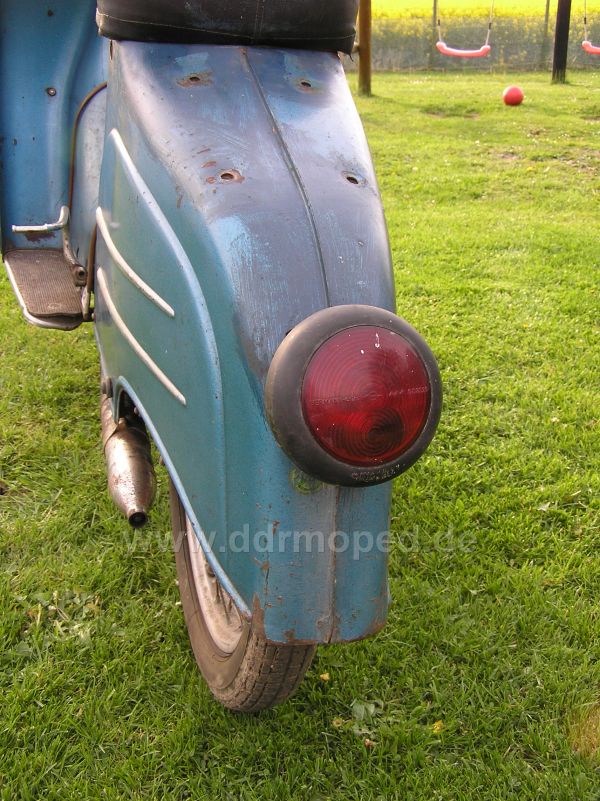

Der Motor zieht Falschluft an der Vergaserdichtung zum Motor hin,und der Benzinhahn
ist nicht der Orginale.Der Gepäckträger fehlt auch, da saß eine Anhängerkupplung.Wer
kann uns denn evtl. mit Teilen weiterhelfen ??
Malte&Michael
Geschrieben am: 09.05.2009, 21:45
Beiträge: 7
Mitgliedsnummer.: 2185
Mitglied seit: 04.05.2009
Schlüssel und Papiere gabs auch nicht, wurde dort nie gebraucht. Das Schloß
unter der Sitzbank fehlt komplett,d.h. mit Schließmechanik, wie sollte das denn aussehen,Schlößer gibt es hier ja ,aber die Verriegelung??

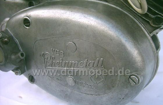

Hallo Malte&Michael !
Da habt Ihr ja bissel Arbeit vor Euch. Viel Spass! Haltet uns auf dem Laufenden.
Beste Grüße !
Calle

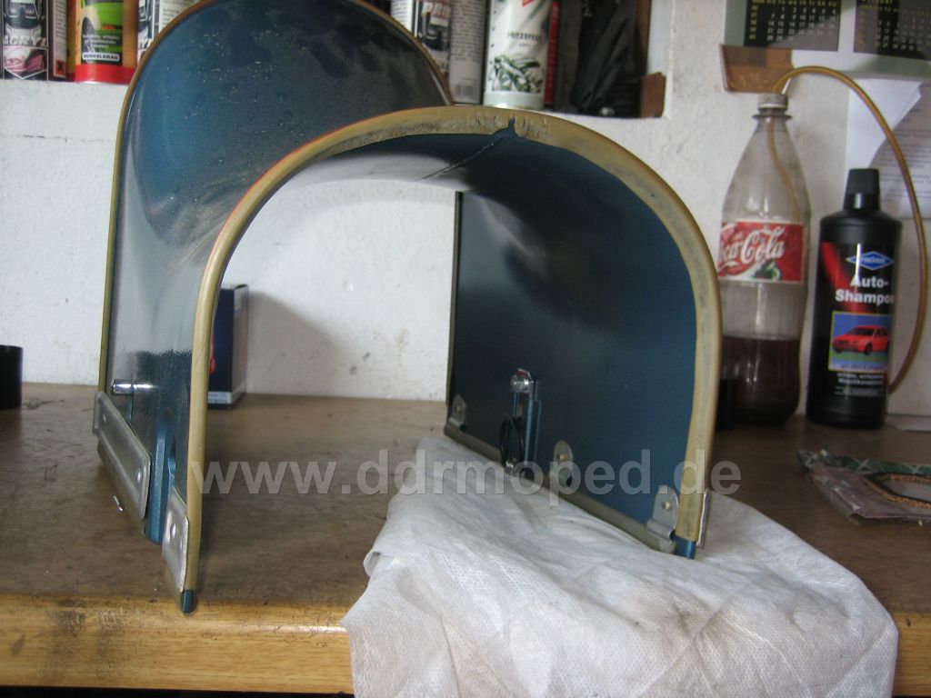

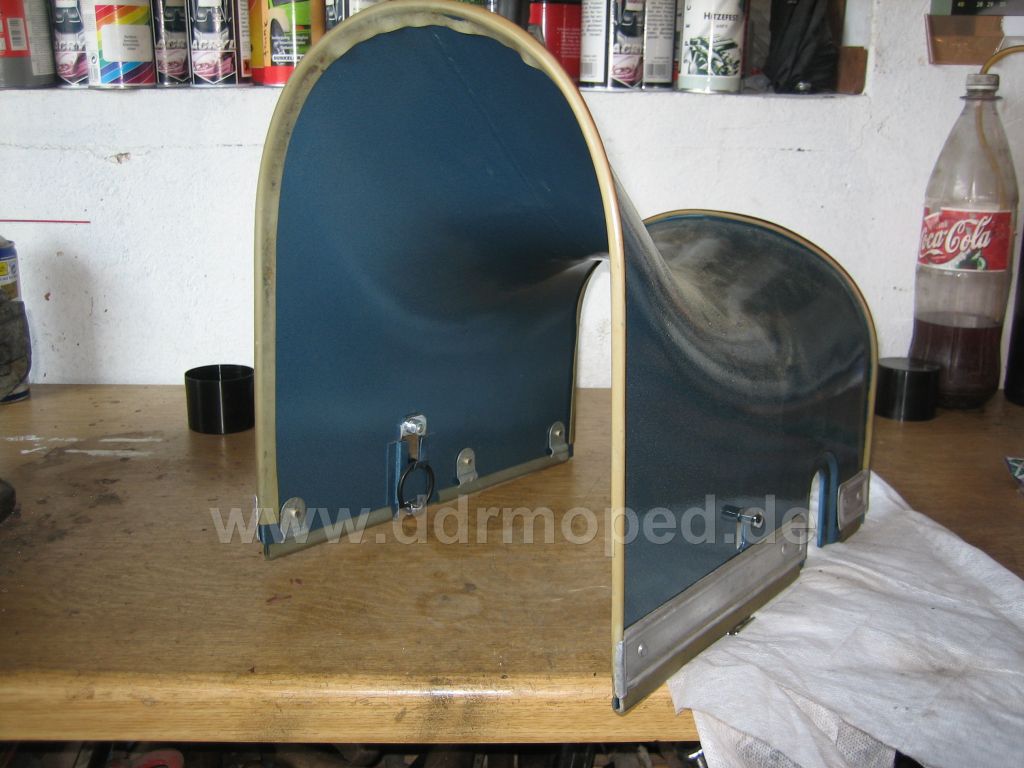

Was hast du denn bei deinem Tunnel für Kederbänder genommen? Ich bin auch grade dabei, nen Krach 50 Bj '63 herzurichten. Und die alten Gummis vom Tunnel sind nicht mehr zu verwerten.
Bist du eigentlich mit deinem KR 50 fertig??
Gruß Stefan
Grüße aus dem Thüringer Wald
Calle
Geschrieben am: 18.06.2009, 15:20
Beiträge: 3234
Mitgliedsnummer.: 1015
Mitglied seit: 08.01.2008
hab die alten aufgearbeitet , sehen wieder gut aus, hab die verschlüsse auch wieder mit o ringe versehen, geht ganz gut
fertig noch nich, geht die tage aber los, hab nu seit gestern endlich nen eigenen garagenschlüssel cool.gif

Ach so, und wie haste das gemacht?
Calle
Geschrieben am: 18.06.2009, 19:37
Beiträge: 3234
mit den gummis ?
2 wochen in klorix liegen lassen
vorher schön mit 3m schleifwolle geschruppt, strahlen hat nix gebracht
www.kalletal.de
PMWebseite
Calle
Geschrieben am: 19.06.2009, 22:14
Beiträge: 3234
so, bilder
sind natürlich nich neu, und von unten schon gar nich, aber besser als wie gar keine
www.kalletal.de
PMWebseite

Geschrieben am: 19.06.2009, 22:17
Beiträge: 3234

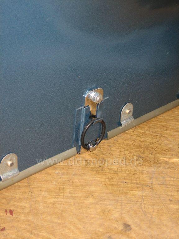

Roadrunner335
Geschrieben am: 20.06.2009, 12:55
Beiträge: 998
Mitgliedsnummer.: 945
Mitglied seit: 25.11.2007
Ist das einfach ein handelsüblicher O-Ring?
War auch schon am Rätseln was ich da verbaue.
Gruß Marcel
PME-MailMSN
Geschrieben am: 01.02.2010, 14:46
Mal ne Frage an Calle, weil ich mir grade mal den Aufbaufred durchgelesen habe.
Wie gings weiter mit deinem Aufbau? Ist der KR mittlerweile fertig? Führst du den Fred dann auch noch zu Ende? _uhm.gif
Und kannst du bitte noch paar Fotos von der Befestigung der Scharniere am Motortunneldeckel machen?
Hab mich nämlich bei mir schon gewundert, warum die so wacklick dran sind. Hab ein Scharnier auch schon mal bei ner Probefahrt verloren gehabt und die Sache mit dem Gummiring ist echt top. War das original auch so?
Gruß Jörg
Calle
Geschrieben am: 06.02.2010, 20:04
Beiträge: 3234
Tach,
Der Gummiring war so dran, ich müsste in den 58 er Teilekatalog schauen , ob der auch so richtig original war, meine aber ja
