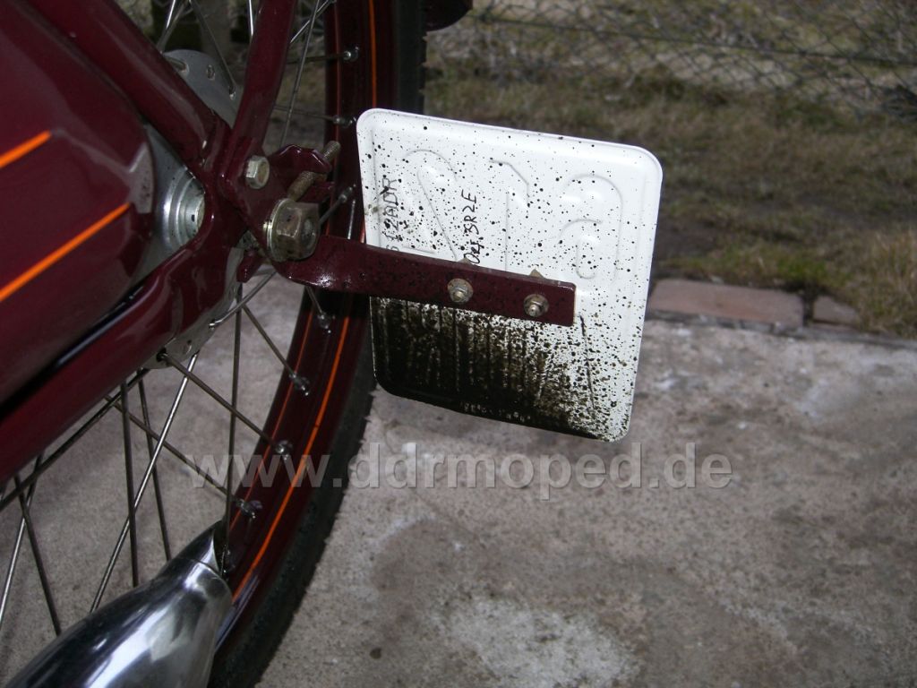

Ich habe heute auch die Saison eröffnet, bin zwar nur im Dorf bissel rumgecruised, war trotzdem saugeil rolleyes.gif
Das hat natürlich ganz schön Spu laugh.gif ren hinterlassen

Er hat anfangs extremst gesifft zum Auspuff raus, aber mit der Zeit ist es immer weniger geworden tongue.gif
Auf der Geraden läuft er aber nicht grad mehr wie 30 km/h ...ist das normal? Er ist zwar auch noch übern einfahren, aber ich weiß auch net hmm.gif
