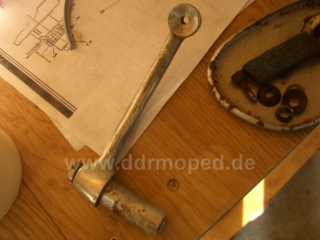

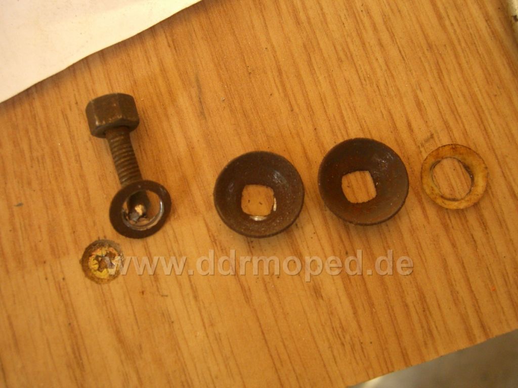

essifreak
Geschrieben am: 23.03.2011, 20:48
Beiträge: 5090
Mitgliedsnummer.: 2391
Mitglied seit: 25.06.2009
Hallo!
Die Schraube musste ich aufbohren, da ich sonst nicht die Mutter hätte lösen können, die Scheiben unter dem Schraubenkopf haben sich nämlich mitbewegt.
gibts irgendwo noch solche Schrauben?
Innen ist noch son Verstärkungsblech, wo die Schraube durchgeht, geht das irgendwie ab?

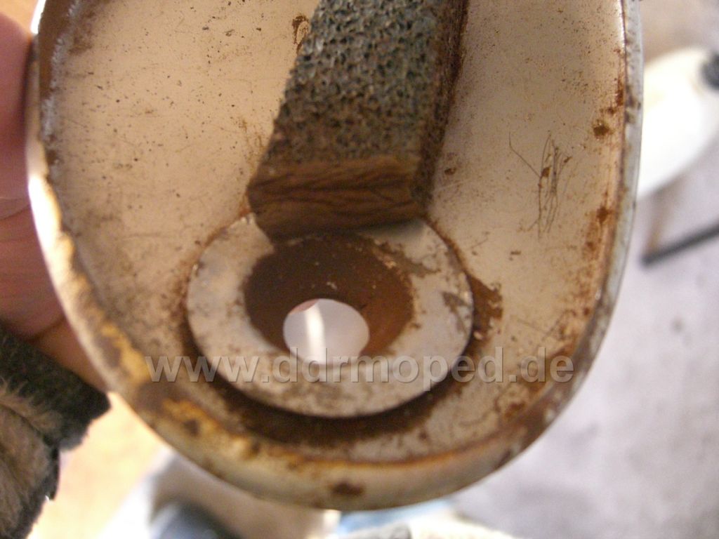

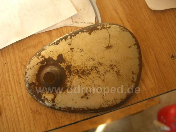

essifreak
Geschrieben am: 24.03.2011, 21:31
Beiträge: 5090
Hier nun mal paar Bilder, bekommt man noch irgenwo so eine Schraube, weil ich musste meine zerstören cry.gif

essifreak
Geschrieben am: 24.03.2011, 21:35
Beiträge: 5090
kann man das Ding irgendwie entfernen?
