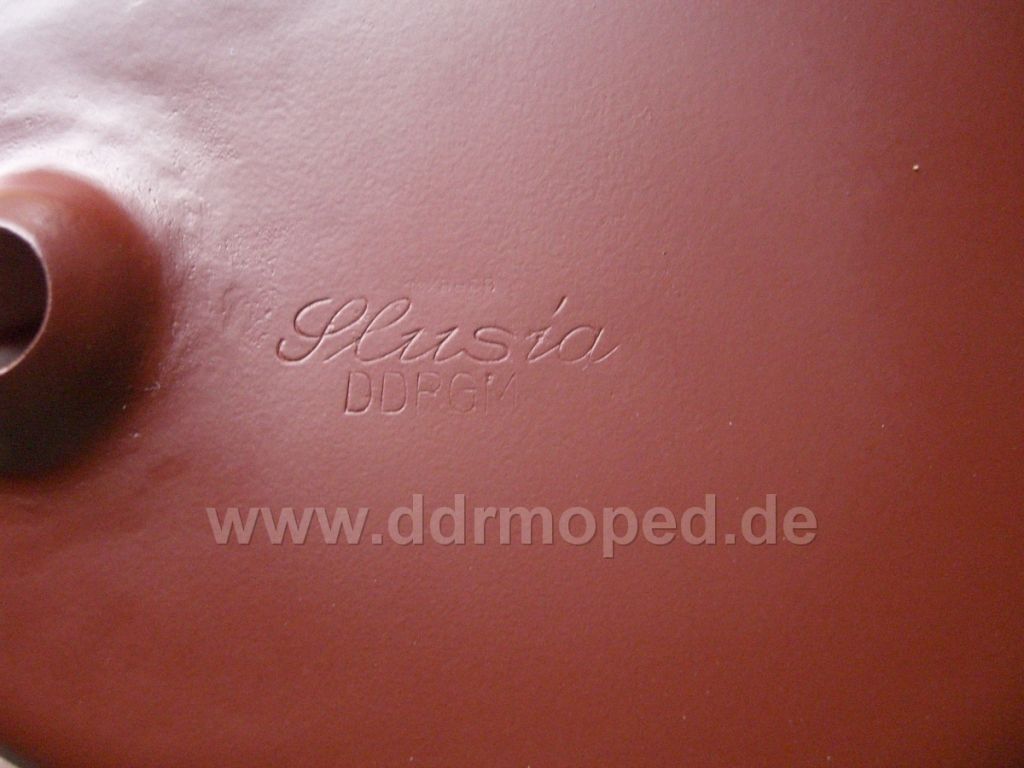

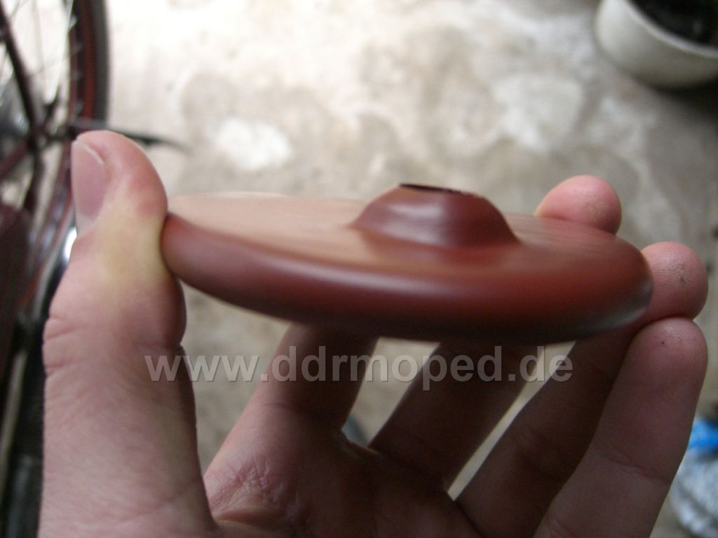

Hier nochmal paar Bilder, ich habe heute schonmal Rostschutz lackiert
Slusia Schriftzug

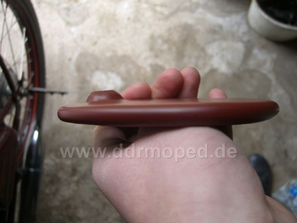

Ist die Form des Spiegel so normal oder ist der irgendwie verzogen?

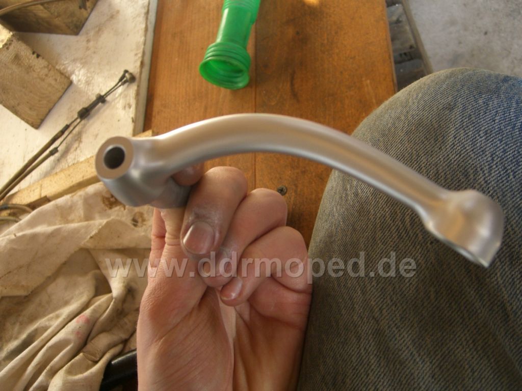

Simson-Rheinmetall2E
Geschrieben am: 28.03.2011, 20:06
Beiträge: 4118
Mitgliedsnummer.: 3725
Mitglied seit: 11.08.2010
QUOTE (essifreak @ 28.03.2011, 20:43)
Hallo Crispin,
du musst mit einem Ausbeulhammer vorsichtig die Rückseite richten.
Gruß Henning

mobiler4
Geschrieben am: 29.03.2011, 08:14
Beiträge: 5298
Mitgliedsnummer.: 1733
Mitglied seit: 15.12.2008
Moin,
ich würde das mit dem Hammerstiel rausdrücken nicht klopfen das gibst neue Dellen cry.gif dabei den Spiegel evtl. auf eine Gummiunterlage mit Loch legen hmm.gif
Gruß Tony

Geschrieben am: 31.03.2011, 16:12
Beiträge: 5090
Mitgliedsnummer.: 2391
Mitglied seit: 25.06.2009

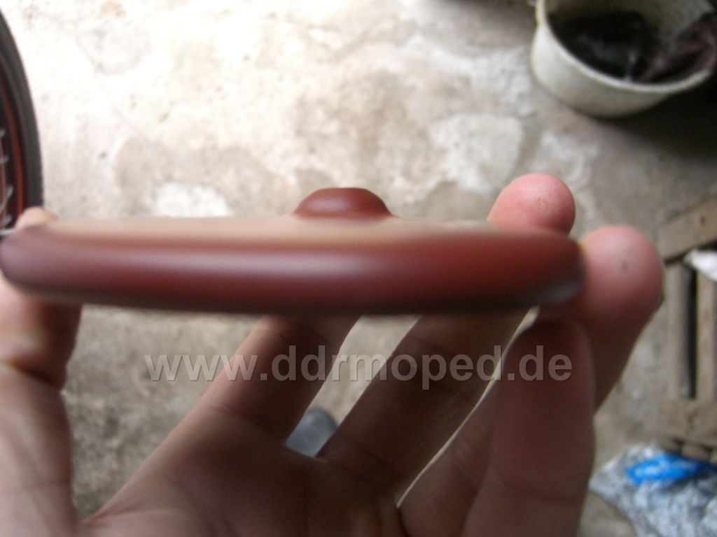

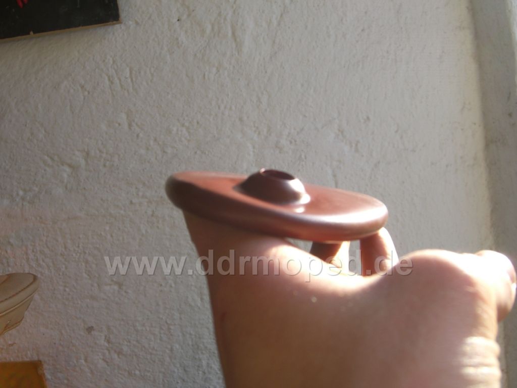

Hallo!
Habs jetzt so gut wies ging ausgebeult....

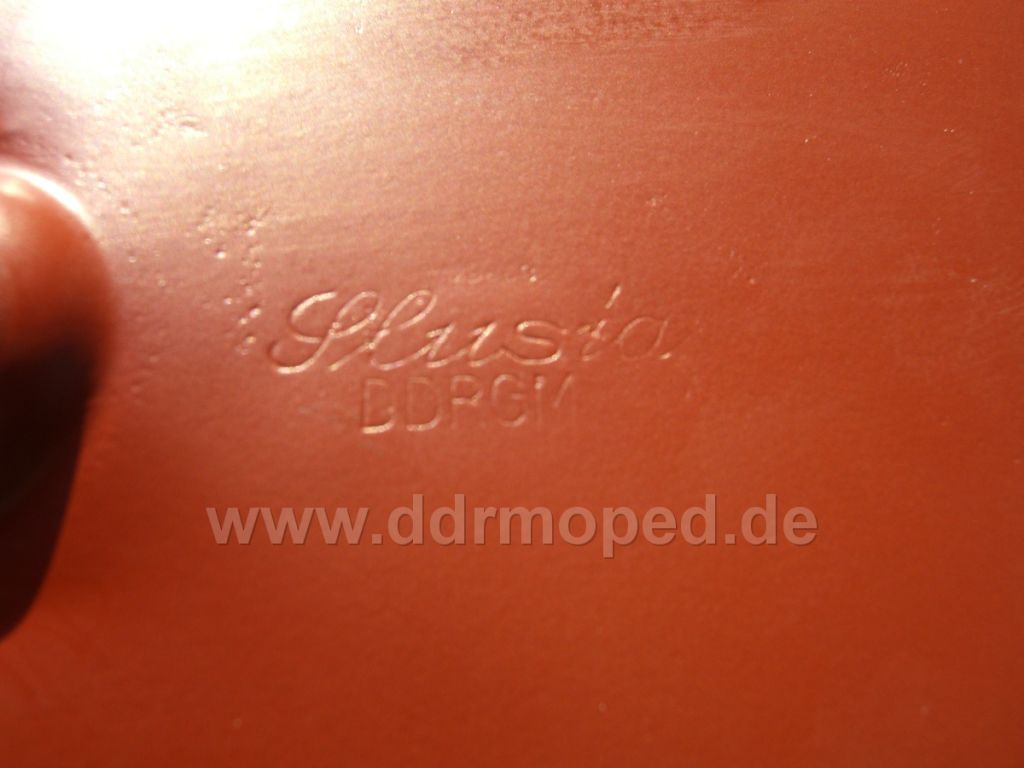

nochmal der Schriftzug tongue.gif den habe ich jetzt nochmal tiefer gemacht cool.gif
