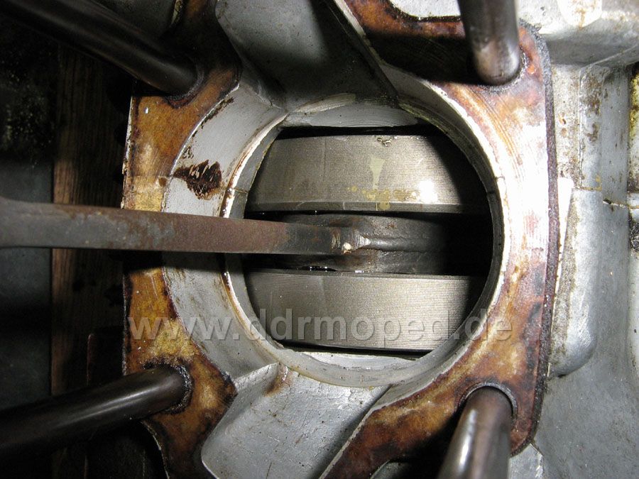

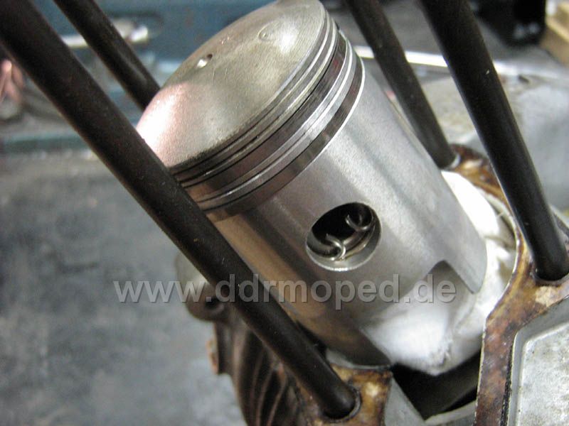

Es sind keine Anlaufscheiben im Kolben gewesen!
Das Pleuel scheint von der Kubelwelle geführt zu werden.
Der Kolben lässt sich hin und her bewegen, wie beim Essi.
An der Kurbelwelle hat das Pleuel sehr sehr wenig setliches Spiel.
Ist das normal so?
mfg Toni

Ja klar seitliches Spiel ist normal nur nicht zu viel davon, aber bei dem Motor nix ohne Spezialwerkzeug machen Kurbelwele nicht mit Hammer raushauen oder so dann wird das thumbsup.gif

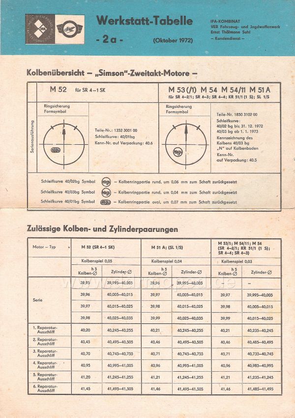

Hier mal eine Werkstatttafel für Kolben und Zylinder.
Es gab sogar 4 Serienschliffe. Toni Sein Serienschliff ist in der Tabelle von 1972 aber nicht mehr enthalten, weil dieser Serienschliff wohl irgendwann herausgefallen war.

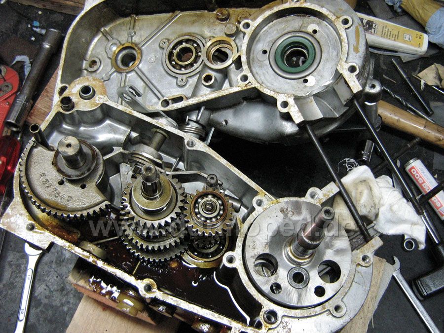

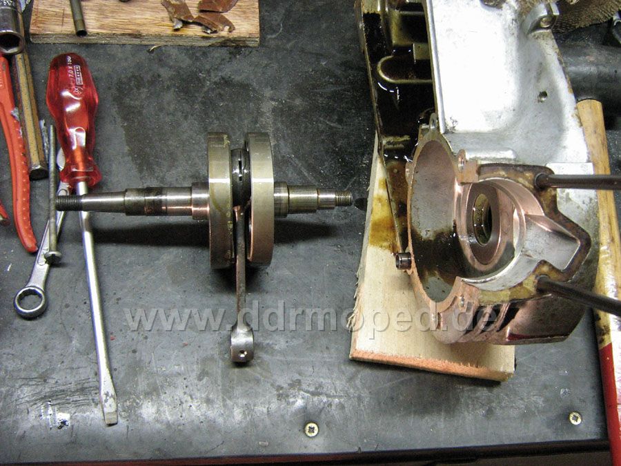

Ne, heute hab ich den Motor gespalten. laugh.gif Nein, ich hab ihn natürlich getrennt.
Schwupp...
1964 Spatz, rot, patiniert
Cloyd
Geschrieben am: 12.12.2010, 17:23
Beiträge: 3467
Mitgliedsnummer.: 2144
