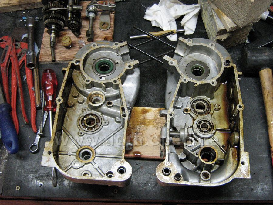

Ich hab einfach mit einer Heißluftpistole die Innenringe erwärmt und die Kurbelwelle ging problemlos raus.Zwei Schläge mit dem Gummihammer und draußen war sie.
Im Getriebeöl war schon etwas Wasser, das zum Glück keinen Schaden verursacht hat.
Den Schlamm hab ich so erwartet.Ist normal, nach so langer Zeit.
Dem geschulten Simson Auge wird bestimmt auffallen, dass es keine Mitteldichtung gab.
Alles nur mit Bärendreck.Ich werde somit auch nur Dichtmasse verwenden, wenn es ans Zusammenbauen geht.
Außerdem werde ich einigen Grat vom Guss entfernen.Dass die früher so Geschlampt haben ist echt der Hammer.Es könnte leicht so ein Partikel sich lösen und im Getriebe fröhlich umher flattern.Muss ja wohl nicht sein.
Übrigens sind die Simmerringe so steif, dass sie, wenn man sie verformt, so bleiben, also sich nicht oder langsam elastisch verhalten.Ollet Kautasit...
Für heute wars das.
mfg Toni
1964 Spatz, rot, patiniert
Geschrieben am: 12.12.2010, 17:50
Beiträge: 12039
Toll ! Ist tatsächlich die "alte" Kurbelwelle mit 1:10-Konus . _clap_1.gif
Dann hat sie im Pleuelfuß noch das Kurzrollenlager . Kein Wunder, dass keine Anlaufscheiben verbaut sind .
Die Aufnahme der Scheibenfeder ist also noch im "Nockental" .
Ab Mai 1966 kamen die neuen Kurbelwellen mit Konus 1:5 .
Diese hatten ein käfiggeführtes Nadellager . Die Scheibenfeder saß im stabilen "Nockenberg" . wink.gif
