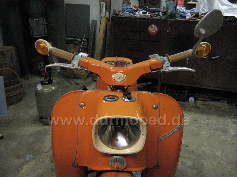

Heute hab ich nur mal den linken Blinker angebaut.
Der Motor ist fast fertig zum Einbau.Es muss nur die Kupplung komplettiert und der Simmerring für die Kickstarterwelle montiert werden.
Leider ist es zu kalt um richtig viel zu schaffen.Ich bin fast nur noch am Schneeschippen. rolleyes.gif
Aber es wird.
mfg Toni

Toni, was sind das für Blinker, Nachbau? Ich wollte zu meinem einen Original-Ochsenaugenblinker einen Nachbaublinker kaufen. Aber die passen absolut nicht zusammen. Weder die Form noch die Farbe.
Thorsten

Nur original ist legal.
Hab die Teile geduldig zusammengetragen.Auch mit Hilfe eines netten Forenusers! thumbsup.gif
Das Einzige, was bisher Nachbau ist, sind die Simmerringe und Dichtungen. biggrin.gif
mfg Toni
1964 Spatz, rot, patiniert
