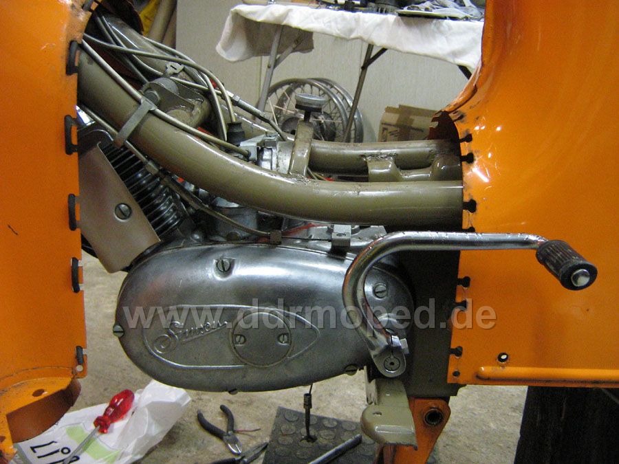

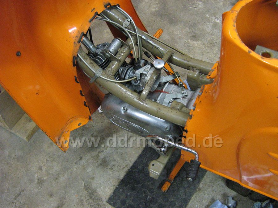

Dieses war der Motoreinbau.
Er ist wieder drinne.Die Zündung muss noch eingestellt werden, genau wie die Schaltung.Luftfilter und Auspuff dran und Probelauf.
Ich schätz mal am ersten Januarwochenende werd ich sie mal starten.
Das ganze versuch ich dann zu fimen und stells dann bei Youtube rein.Dann haben alle was von.

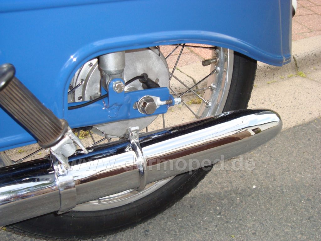

Kannste nich mal ne Nahaufnahme von dem Bremslichtstecker machen??? Bitte ermm.gif

Thorsten, daran hab ich leider nicht gedacht.
Ich werde das aber nachholen.

auf seite 6 ist schon ein bild davon und im 64er fred sieht man auch bilder vom "innenleben" der steckers. Ist im prinip nichts weiter wie eine hülse mit schlitz, wo eine art sicherungsklammer aufgesteckt wird. somit hält es dann auf dem bremslichtkontakt. von außen habe ich nochn bild.
