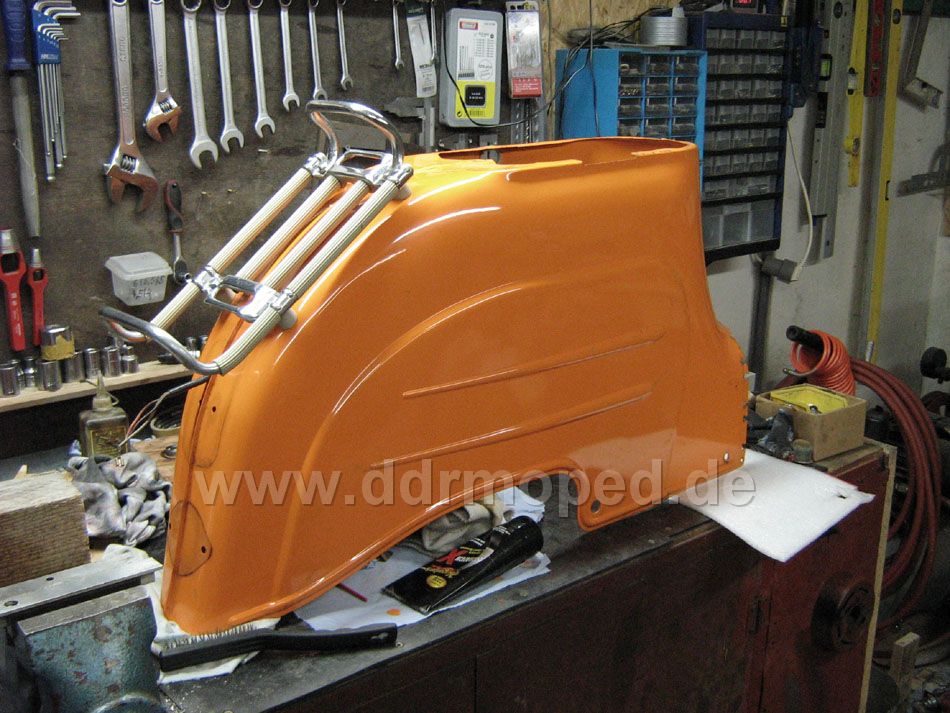

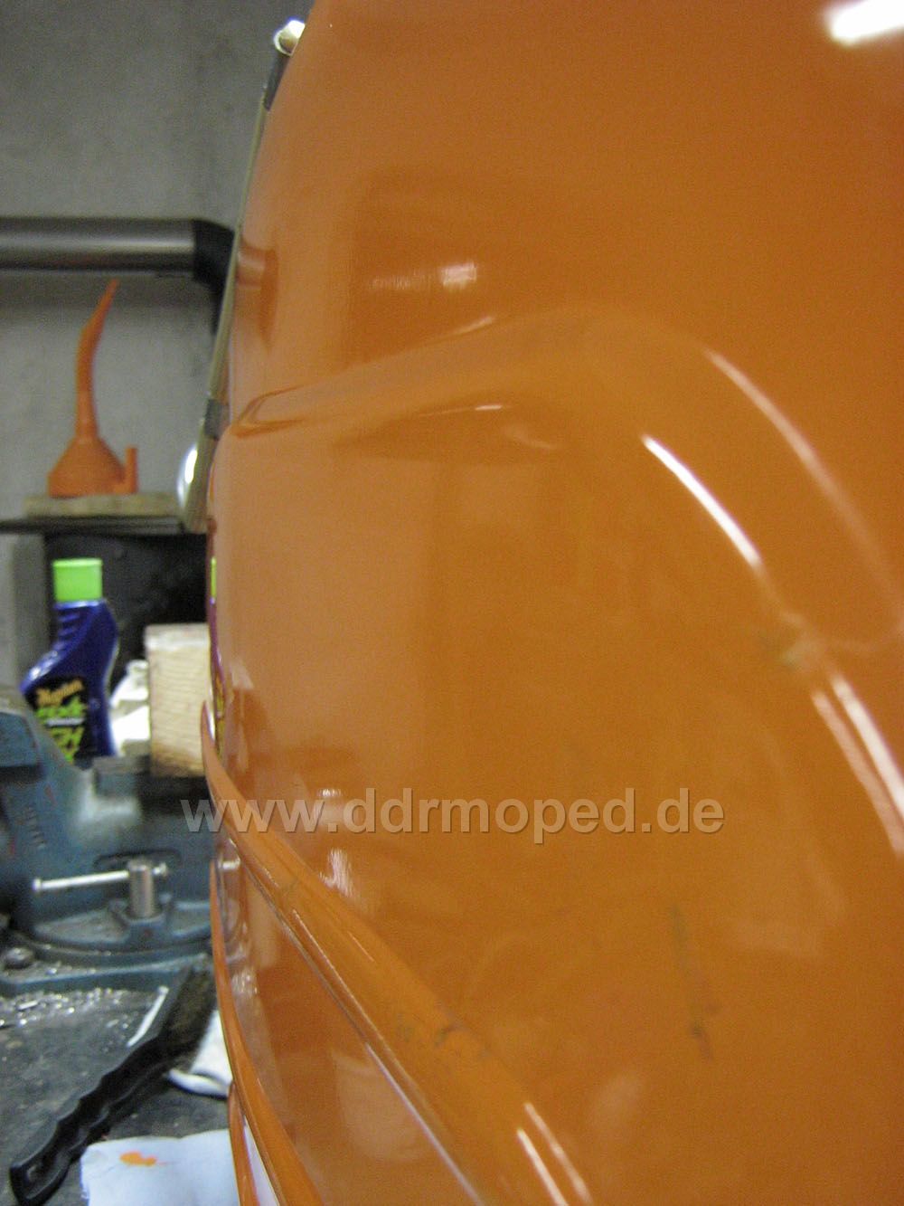

Grobe Lackschäden, die echt hässlich sind und auch noch rosten, hab ich gereinigt, mit FERTAN behandelt und dann mit orange vom DOC kaschiert.
Kleinere Stellen lass ich.Dafür gibts Owatrol.
Hier und da wird mehr oder weniger poliert und anschließend mit Wachs versiegelt.
Der Tank ist grad voll Essig zum entrosten/entkrusten.Morgen mach ich den mal leer, um zu sehen wie es die letzten 4 Tage gewirkt hat.
mfg Toni
1964 Spatz, rot, patiniert

aschmed
Geschrieben am: 18.01.2011, 19:04
Beiträge: 319
Mitgliedsnummer.: 2092
Mitglied seit: 11.04.2009
Mal ne kurze Frage, mit was versiegelst du den Tank danach? Normale Tankversieglung wie es sie bei Ebay zu kaufen gibt?
Cloyd
Geschrieben am: 18.01.2011, 19:40
Beiträge: 3467
Mitgliedsnummer.: 2144
Ich versiegel den Tank erstmal nicht.Der wird nur mit Öl ausgeschwenkt.
Wenn ich mal 2 oder 3 Tanks hab, wo das nötig wird, könnte ich mir den Aufwand mal antun.Derzeit aber nicht.
mfg Toni
Zottel
Geschrieben am: 19.01.2011, 13:58
Tank versiegeln ich glaub es hackt
Merkt euch das: es ist große Scheißekacke !
@ Cloyd :
Cloyd
Geschrieben am: 19.01.2011, 14:43
Beiträge: 3467
Kratzer besser ich doch garnicht aus!
Ich entferne aufbeblühte Roststellen.Da keine DDR Farbe 100% passt, musste der DOC was mischen.
Bei Kantenrost kommt Owatrol drauf.Der Rahmen ist schon damit "einbalsamiert".
Nicht gleich ausflippen...
mfg Toni
