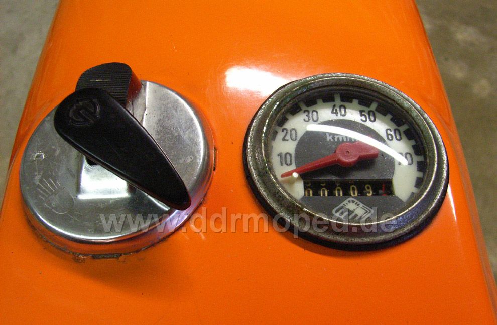

Was ich noch schreiben/fragen wollte : War der hintere Schwingenlgerbolzen vorher auch schon von rechts montiert worden ? Der kommt doch eigentlich vorn, wie hinten von links rein .
Lässt du den Chromring des Tachos so, oder machst du da eine Verjüngungskur ?

Den Tachoring werd ich mal mit etwas Politur bearbeiten und dann ein Nachher Bild einstellen.Da geht bestimmt noch was.

Den Tachoring würde ich wiklich nur polieren !
