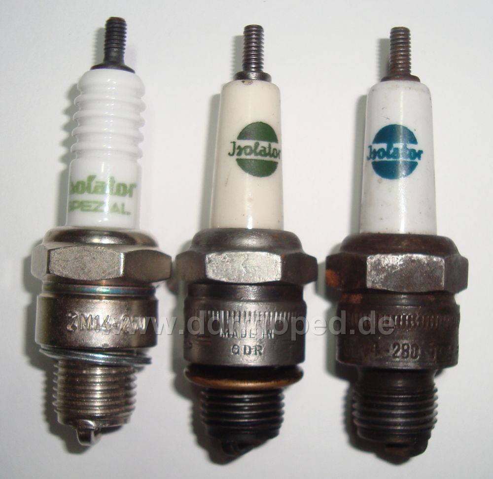

Wo bekomme ich eigentlich die korrekte Zündkerze her?
Es müsste eine Isolator Spezial "8 SM 14-280" sein.
Hab ich noch nie von gehört.Scheint auch keiner zu haben, schongarnicht neu. hmm.gif
mfg Toni

Also, bei 'ner Zündkerze -die ja auch ein Verschleissteil ist- würde ich auf derartigen Originalitätsfetischismus sch... !
Nimm eine ZM14-260 ! Die deckt vom Wärmewert mehrere Bereiche ab, und ist gegenüber der M14-280 unempfindlicher gegen Verpopeln .

Gut, dann werde ich erst mal eine neue Beru Isolator nehmen und versuchen zumindest 260er oder 280er mit evtl. glattem Isolator auf Teilemärkten zu bekommen.

Der Wärmewert "280" bei den Isolator-Kerzen ist eine ganz alte Bezeichnung.
Diese Bezeichnung "280" wurde bei der nächsten Isolator-Zündkerzengeneration geändert und entspricht der moderneren und zuverlässigeren "Isolator M 14x260". Heute gibt es für letztere die Weiterentwicklung "Isolator ZM 14x260" und nur die würde ich mir einbauen (oder NGK 7 oder 8, was dann aber nicht original wäre)
Solche Uralt-Schrottkerze mit 280 drauf würde ich mir jedenfalls nie bei einem in Gebrauch befindlichem Fahrzeug einbauen, um nicht plötzlich auf dem Highway liegen zu bleiben, bei einem Ausstellungsstück ja.
Geschrieben am: 05.02.2011, 18:43
Ich fahre mit so einer Uraltschrott-Zündkerze schon etliche Tausend Kilometer in einem Uraltschrott-Moped. dry.gif

So sehn die aus(die erste zum Vergleich). Keine Kühlrippen am Isolator. Ich fahre mit diesen Kerzen. Waren gebraucht zu meiner 64er in kisten dazu. habe diese 2 und eine is im Mopped. MFG

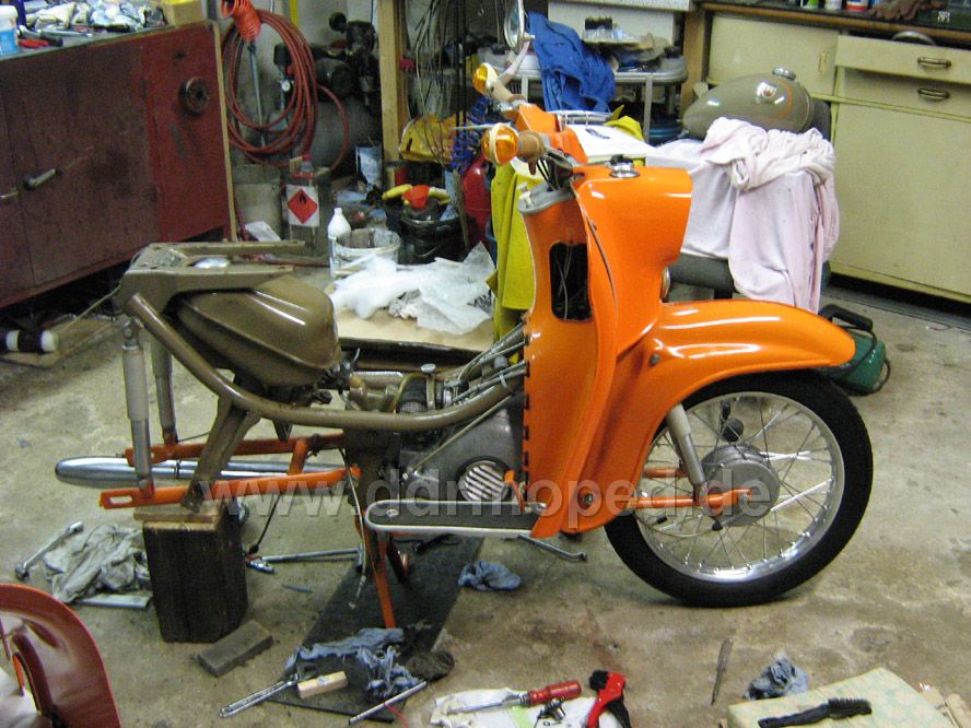

Heute konnte ich endlich den Tank zu ende reinigen.
4 Stunden Betonmischer und dann fleißig spülen, bis der ganze Schmodder raus war.
Nu is er innen wieder wie neu und rein garnicht mit Rostnarben übersät.
Der Gute olle verbleite Sprit hat wohl nur Dreck hinterlassen.
Morgen will ich die Reifen wieder montieren und zumindest das Vorderrad wieder einbauen.Schaltung muss auch noch eingestellt werden.
mfg Toni

So, heutiges Tagwerk.
Ich hab erstmal die Zündung richtig eingestellt.
Da ich ja in Magdeburg zwei alte Polräder gekauft hab, musste das Polrad mit dem schwächsten Magnet seinen Nocken opfern.
Die Zündung war nur mittels Öffnungsbeginnfeststellung eingestellt, aber trotzdem total daneben.Ich glaub es war auf 2mm vor OT eingestellt.Jetzt stimmts, auch der Abriss.
Krümmerdichtung aus Alu ist auch drin und leichten Flurost hab ich auch entfernt.
Eigentlich hab ich heute nur kleine Detailarbeiten gemacht, die aber auch sehr wichtig sind.
Achja, Vorderrad ist auch drin.
Nächstes Wochenende steh ich aber früher auf, dann schaff ich vielleicht mehr. laugh.gif
mfg Toni

HUT AB; BESTE Schwalbe die ich je gesehen hab, und dazu noch die orischinoole Farbe:thumbsup: thumbsup.gif smile.gif
