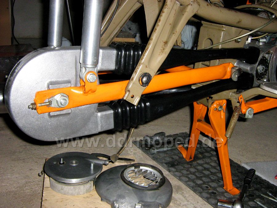

So, gestern musste ich endlich mal die Schwalbe wieder rollbar machen, um mal die Werkstatt auszufegen.
Ein zwei kleine Problemchen hab ich noch gelöst und dann meine Errungenschaft aus Magdeburg verbaut.
Es ist nun nicht mehr lange und ich bin so weit, dass ich fahren könnte.
Ich denk mal so...2-3 Wochenenden noch.
Ich lass mir Zeit, damit alles richtig wird.
mfg Toni

Hallo Toni,
ich hab 2 Fragen an Dich....
1. Was für einen Tankdeckel hat deine Schwalbe? Schon nen Silbervasen-Deckel, oder noch den blanken, ohne irgendwas drauf?
2. Hab unten mal ein Bild von Dir angehängt, auf dem man den Bremslichtkontakt sieht....ist die Kabelführung durch die untere Stoßdämpferaufnahme so original??
Danke und Gruß
Ronald

Hallo Ronald,
1. Der Tankdeckel ist blank, ohne Schrift und mit Loch.Außerdem hat er eine Gummidichtung, die bei mir schon hart ist.Es steht auch irgendwas im Deckel, aber es ist wegen der Rostnarben schlecht zu lesen.NN kann man noch erkennen.
2. Ja, das Kabel wird durch die Aufnahme verlegt.
Olli, Danke!
mfg Toni

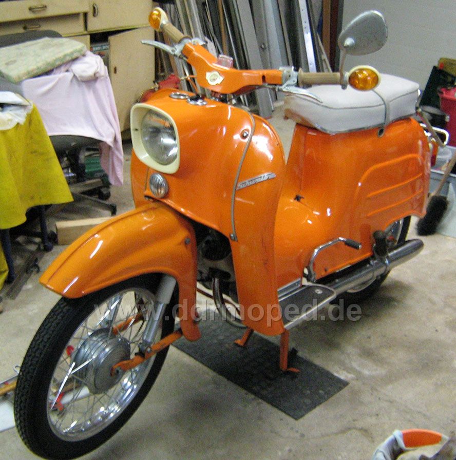

Ich habs getan!!
Ich bin das erste Mal gefahren!
Ja, heute!
Ich hab sie vorhin fertig gestellt und bin dann paar mal übern Hof hin und her und dann auf einem Privatweg im Ort nochmal hin und her bis zum dritten Gang und maximal 45 kmh.
Sie fährt sich traumhaft und zieht wunderbar an.
Die Schaltung geht noch etwas schwer, aber die Kupplung geht sogar noch schwerer.
Da muss ich nochmal ran.Wenn ich nach links voll einlenke gibt sie Gas.Da muss ich nochmal den Gaszug besser verlegen.
Ein Großes Dankeschön an alle, die mir mit Rat und Teilen geholfen haben! thumbsup.gif
Sie ist zu schön um wahr zu sein.
mfg Toni

Ich werd mal bei schönerem Wetter draußen Bilder machen.Da kommt die Farbe wieder ganz anders rüber.Sie ist einfach fantastisch.
Was mir noch Kopfzerbrechen bereitet ist der Vergaser.
Die Nadel ist in der 5. Kerbe.Also auf voll fett.Anders läuft der Motor nicht, bzw. nimmt schlecht Gas an.Nebenluft kann ich ausschließen.Ich hab alle möglichen Stellen abgesprüht.Ich vermute ja die Hauptdüse ist zu klein.
Es ist zwar die originale 65er, aber der Motor will eben mehr.
mfg Toni
