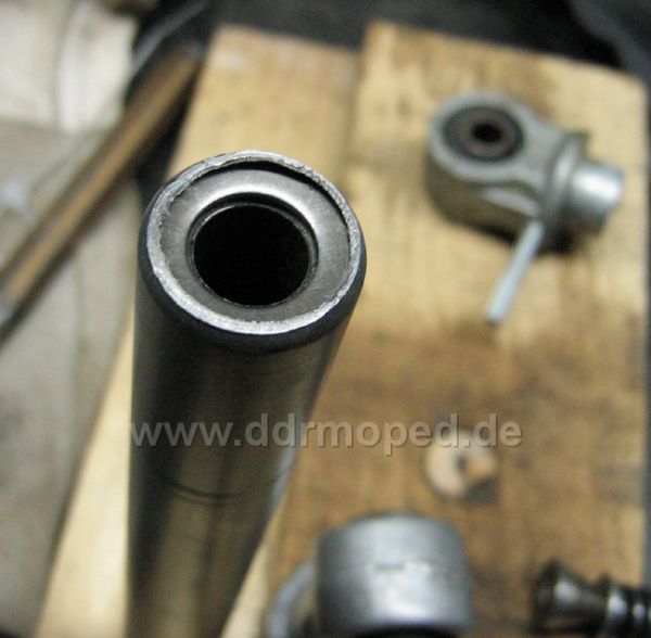

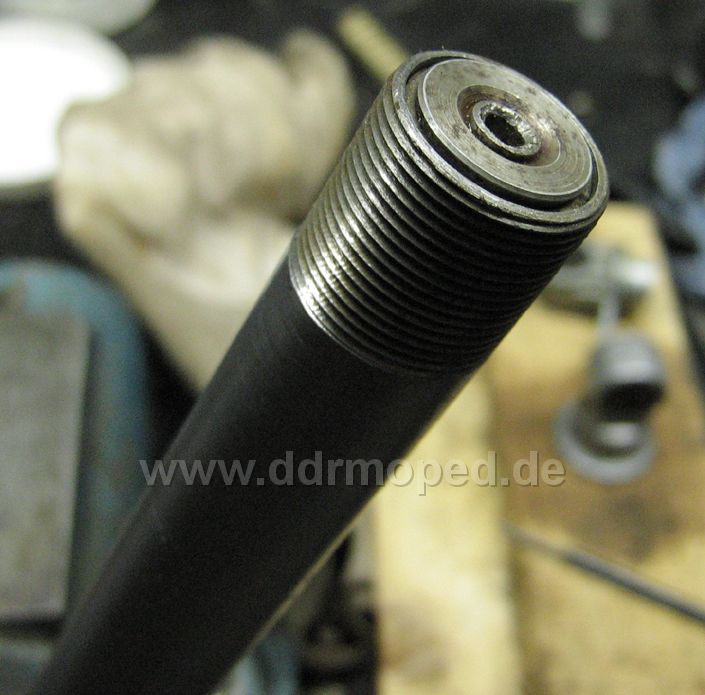

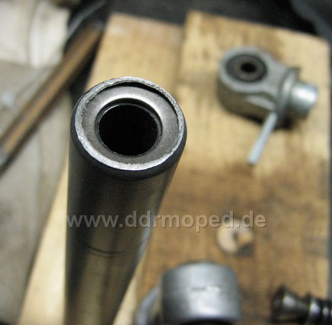

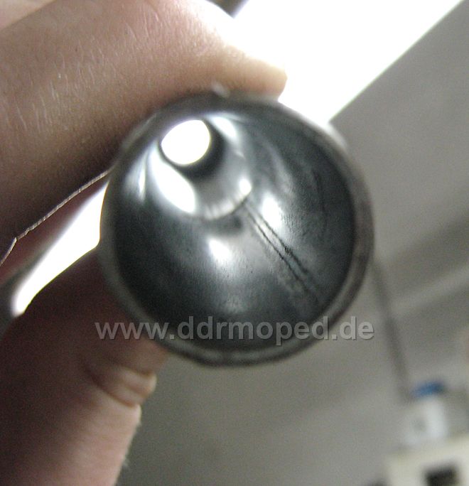

So, heute hab ich mir mal die vorderen Reibungsdämpfer vorgenommen.
Der linke war fest.Da bewegte sich nichts mehr.
Also, zerlegt und gemerkt, dass wohl die Reibsegmente klemmen.
Erstmal alles in WD40 eingeweicht und dann zerlegt.Die Kolbenstange musste mit sanften Hammerschlägen zum Verlassen des Gleitrohres überredet werden.
Im Gleitrohr, an der Stelle wo es klemmte, waren Reste von den Reibsegmenten festgebacken.Sah aus wie Rost.
Das hab ich mit Schleifflies und viel Gedult entfernt.
Das Gleitrohr ist übrigens mit Naht.Also kein nahtloses Rohr!

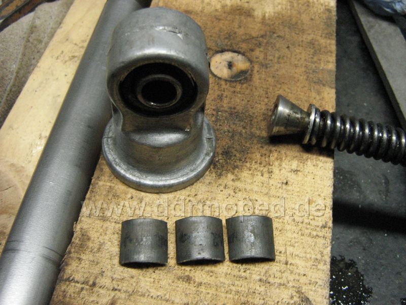

Die Reibsegmente.
Man sieht, dass quer drüber dunkle Ablagerungen drauf sind.Die waren auch im Rohr...
