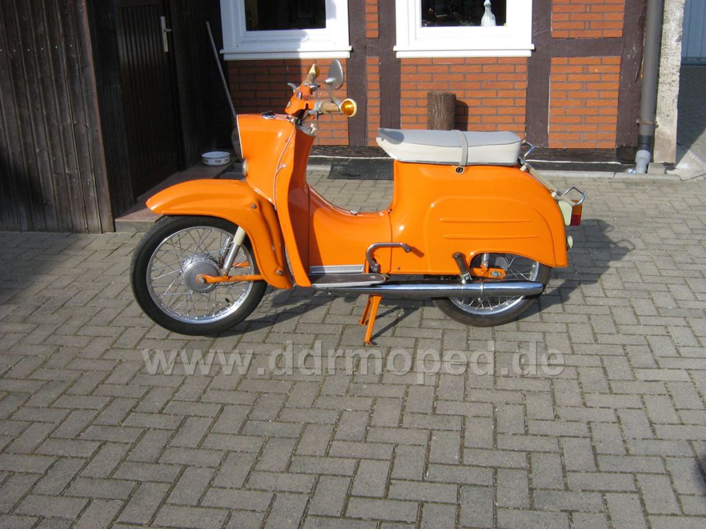

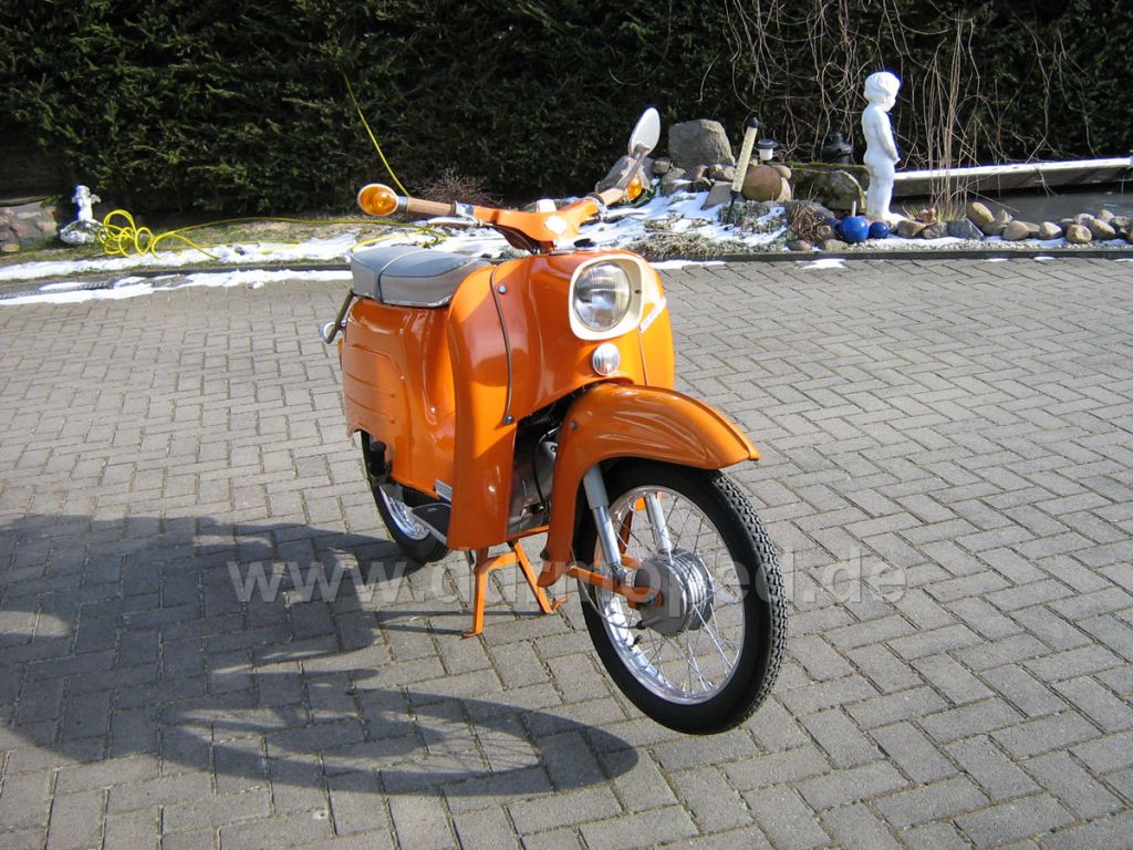

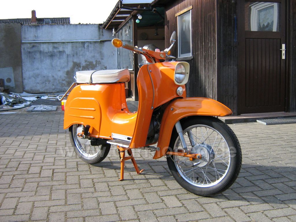

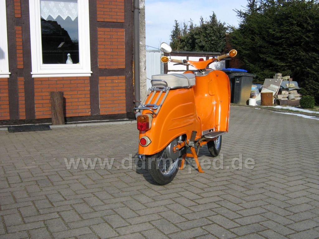

Was liegt da näher, als die Schwalbe ins freie zu schieben um schöne Fotos zu knipsen?
Ich muss mich eigentlich nur noch um die Schlösser und um eine Batterie kümmern.
Dann das Kennzeichen ran und los.
Jörg, ich glaube dass ich sie nicht zu viel fahre.Sie soll ja nur bei besten Wetter ausgeführt werden.Wenn Ende der Saison 100km auf dem Tacho stehen, ist das nicht schlimm.Die Pflege zählt.Wenn ich sie so in Schuss halte, ist der Kilometerstand eher zweitrangig.
So, nu mal Fotos!Man sieht dem Lack seine kleinen Macken garnicht an.In Wirklichkeit hat sie doch schon etwas Patina.Die Fotos verfälschen es etwas.Aber was red ich...

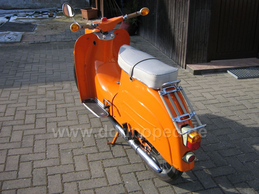

Der Gepäckträgerriemen fehlt ja auch noch.Der liegt noch im Schrank...
