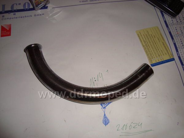

un mit etwas nitro kam der chrom zum vorschein^^

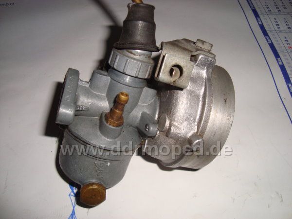

der gaser sieht von inner auch so gut aus wie von außen... jedoch habe ich ihn kaum aufbekommen.. ne art durchsichtiger kleber war auf der dichtung..^^

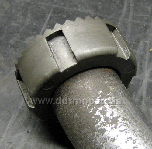

Die Krümmermutter sollte aus Alu sein und so aussehen.
Glaub nicht, dass sie glänzen soll.
mfg Toni
1964 Spatz, rot, patiniert
Geschrieben am: 22.11.2010, 20:27
War die Krümmermutter wirklich aus Alu??? Jeder Mechaniker weiß doch eigentlich, dass die Werkstoffpaarung Alu-Alu bei thermisch belasteten Bauteilen Mist ist. Ich kenne die Alumuttern nur vom SR2E und vom Spatz, jeweils mit Gusszylindern.
