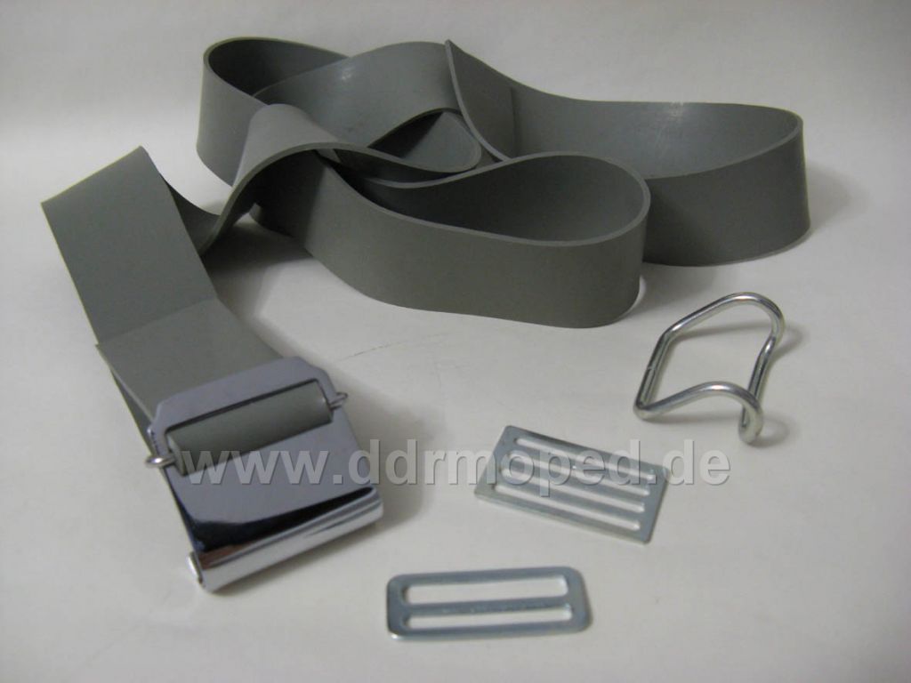

Der Spanngummi für den Gepäckträger, ist am WE für den Schnäppchenpreis von 35 Eus an ein Forum-Mitglied gegangen. Ich habe zwar auch mitbieten wollen, aber jenseits der 20er Marke bin ich dann aber doch nicht eingestiegen. Gibt es denn da wirklich keine Alternativlösung? Concorde hatte an seinem "Essi" doch so nen gut und neu aussehenden Spanngummi her, Thomas, ist das ein originaler?
NorbertE hat für den Spanngummi im SR2-Werkzeugkasten doch solche Haken produziert, wär so was für den Gepäckträgergummi nicht auch ne reizvolle Aufgabe, Norbert?

Die Haken für den SR-Gepäckträger mit Spanngurt hat Norbert auch schon nachgefertigt und er hatte diese auch zum UT mit, nur waren die ca.1mm vom Durchmesser zu gering, sodass sie das Rohr nicht umschlossen... rolleyes.gif

Danke, Christian, da ist ja schon fast alles beantwortet. Das mit dem 1mm-Unterschied müsste doch von Norbert zu machen sein wink.gif . Jetzt bräuchte ich nur noch nen Spanngummi in beige, möglichst unter 35 Eus.

die fussrasten gibts noch originalgetreu zu kaufen - mach mal nen foto von.
den gepäckträgergummi hätte ich auch noch da - mach ich mal nen foto von

Also Gepäckträgergummi ist denn der so gefragt? Da wollte ich neulich erst den Rest den ich noch habe wegwerfen. laugh.gif Dann habe ich doch alles wieder verräumt, muß mal suchen wo ichs hingeräumt hab. _uhm.gif
Grüße Peter

Ist der grau?
Wenn ja, was soll er kosten?

Da passt beige aber besser, oder? Der kleine Fetzen, der noch an meinem Gepäckträger hing, war innen richtig weiß.

Bpeter, graue kenn ich auch nich,

in beige hätte ich noch einige da. werd morgen mal ein paar fotos davon machen und online stellen.
