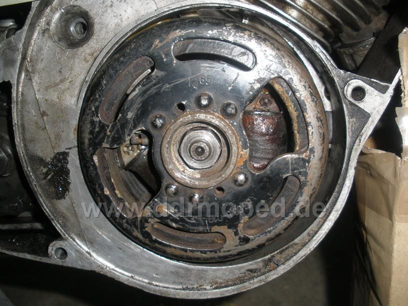

Dieses Polrad sollte es sein:
Geschrieben am: 01.04.2012, 16:11
Beiträge: 12039
Das ist eindeutig die alte Ausführung, mit der Nummer 8306.8-010 !
Ist also für die alte Kurbelwelle mit rechtem Kurbelzapfen-Konus 1:10 ! thumbsup.gif
Die gibt's gar noch als Neuteil .

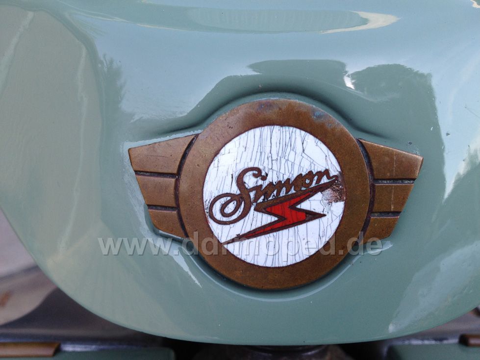

So, ich hab da mal ein Bild von meinem emaillierten Emblem und die Befestigung dazu. Der Vorbesitzer des Emblems hatte wohl das Problem, dass ihm die Nasen abgebrochen sind, oder er das Emblem verloren hat (daher vielleicht auch die Beschädigung??) Er war handwerklich wohl recht geschickt und hat kurzerhand 2 Gewinde aufgelötet. Ich musste an meinem Lenkerblech lediglich die Löcher etwas aufweiten und brauche mir nun aber keine Sorgen mehr machen, das ich das Emblem verlieren könnte....
Es steht aber immer noch die Frage im Raum, warum es einige emaillierte Embleme gibt und wann diese verbaut wurden oder warum sie nicht immer verbaut wurden...vielleicht hat jemand Infos dazu?!

Also ich habe jetzt meine Rahmennummer nicht im Kopf.Bei mir ist noch ein Stahlständer verbaut,habe aber kein email Schild mehr dran.
Achso dein Lampenkeder ist zu kurz.
Liebe grüße der Maik

Kann sein, ist wohl über die letzten 48 Jahre ein wenig geschrumpft.....
Ronald

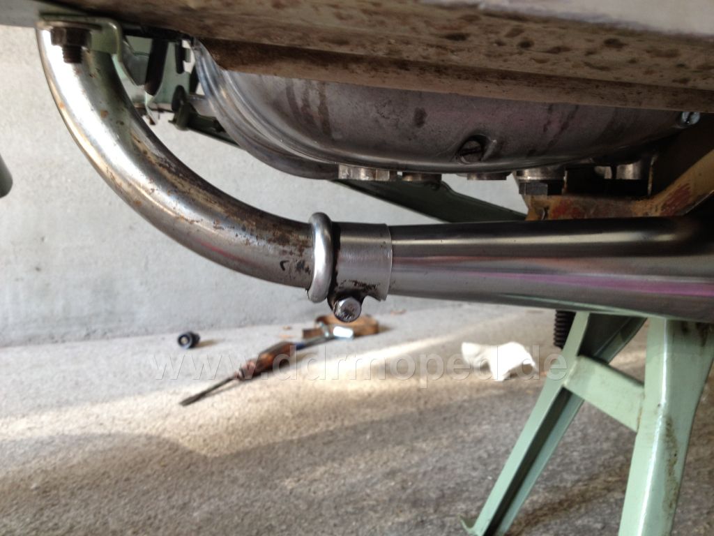

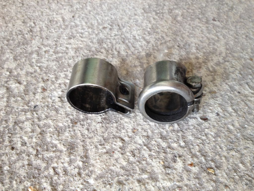

so, ich hab mal wieder was für unsere 64er aufgetrieben, was so an einem Auspuff montiert war, welcher von einer 64er Schwalbe stammen soll. Ich hab das Teil natürlich gleich an meinen 64er KR verbaut.
Die Auspuffschelle hat in der Verdickung einen Asbestring, der dem kleinere Durchmesser des Krümmers entspricht und somit den Auspuff komplett dicht macht.
im Bild zu sehen der Unterschied zur normalen Schelle

und montiert
Edit: ich weiss....es gehört die Kuststoffölablassschraube an den Motor....die wird zum nächsten Ölwechsel auch wieder montiert!
