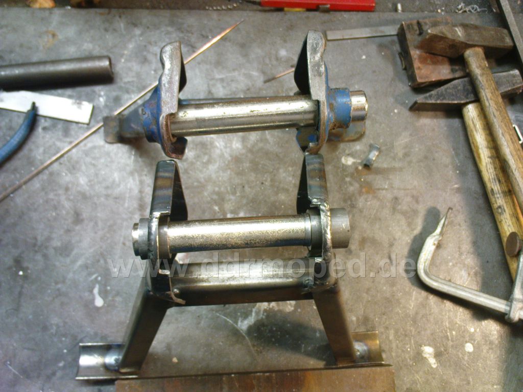

Weiter sind wir heute leider nicht gekommen...
später mehr!
MfG Thomas.

Calle, jetzt brauchst du Concorde deine Meinung zu den Teilen noch nicht zu schreiben, hast du gesehen, wann er die Beiträge reingestellt hat? Ich denke, da wird das Mittagessen wohl heute ausfallen biggrin.gif .
Aber Klasse Ergebnis. Da aber alles in Handarbeit, dürfte so´n Teil wohl nicht unter 500€ zu krigen sein wink.gif .
Trotzdem wundere ich mich, dass an den meisten 64ern der Alu-Ständer dran ist. Irgendwie trau ich den offiziellen Angaben, wann die Umstellung gewesen sein soll, nicht so recht.

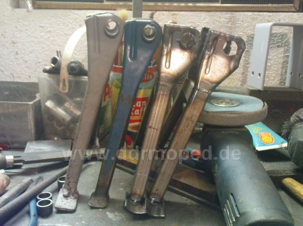

Moin,
wann war denn die offizielle Umstellung auf Aluständer nochmal?
Der Star SR 4-II soll ja ab Serienbeginn den Aluständer bekommen haben.
So denke ich das die Stahlständer bei Schwalbe KR 51 und Spatz SR4-I nur bis ca September 64 verbaut wurden...
Mfg Thomas.
fruit-of-the-loop
Geschrieben am: 23.11.2008, 13:36
Laut meiner Quelle ab Fahrgest.-Nr.225800)...ergo könnte September sogar stimmen.
Übrigens Thomas: HUT AB wink.gif

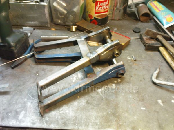

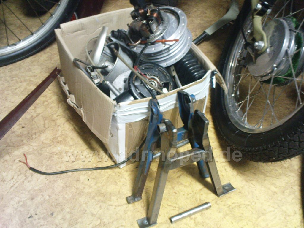

Na der ist noch nicht ganz fertig aber es geht voran. Hab sogar schon mal an einen Spatz angehalten und er paßt!!!
MfG Thomas.
Geschrieben am: 24.11.2008, 08:33

Wer sich mit den orginalen Teilen schon mal näher befasst hat der weiß wie es um die Stabilität der Ständer bestellt war. Nicht umsonst sind so viele davon durch die lieblosen Nachfolgemodelle ersetzt worden. Unsere Basteleien sollen keine 1:1 Kopien sein sondern verwendbare Teile nahe der Orginaloptik!
Und Basteln macht ja schließlich auch ne Menge Spaß... Das zählt!
'64 rules!
Gruß Thomas.

@Concorde: wie hastn Du die Sicken da in das Blech reingemacht? Sieht super aus!
