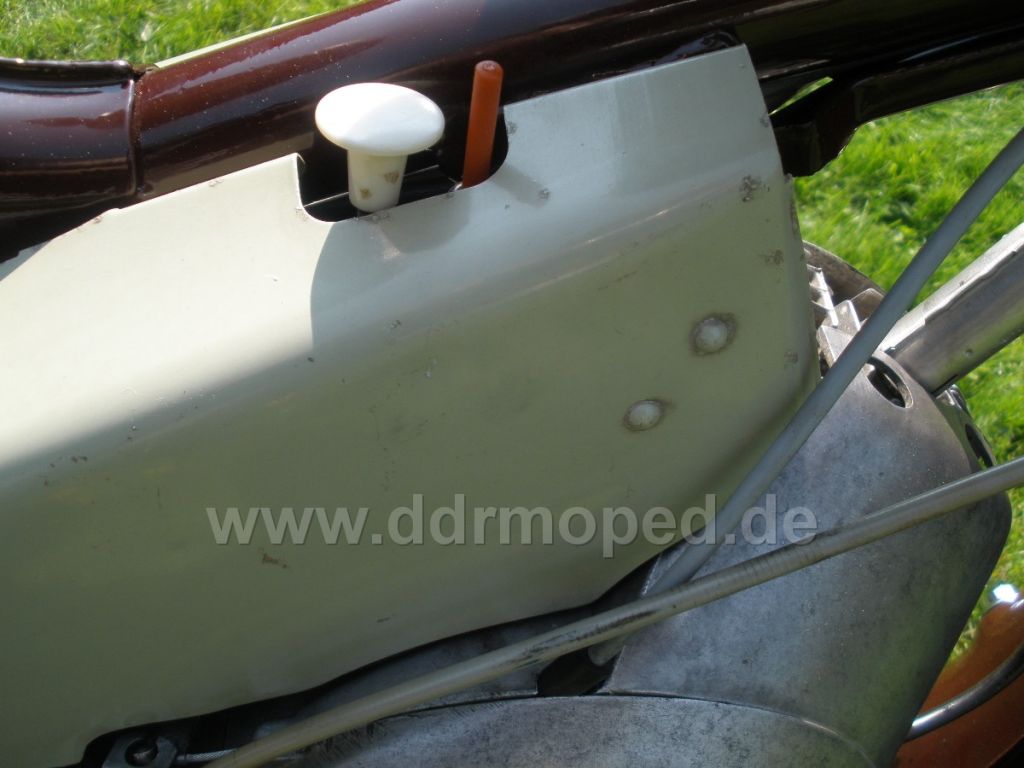

Die Seitenbleche sind aus Aluminium. Während die ersten Fahrzeuge drei kleine Nieten an den Seitenblechen aufwiesen, waren es später (wie bei meinem) zwei große. Das rechte Seitenblech hat eine Aussparung für die "Vergaserarmaturen".

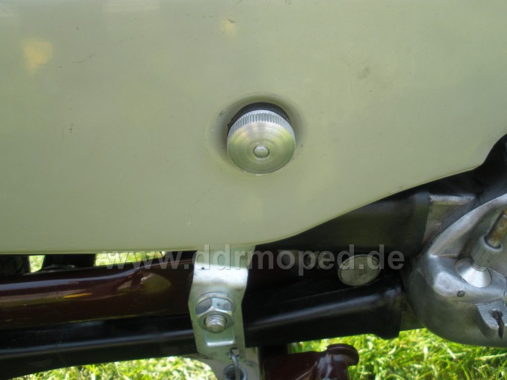

Die Seitenbleche sind mit Alu-Rändelmuttern befestigt (hier Nachbau).

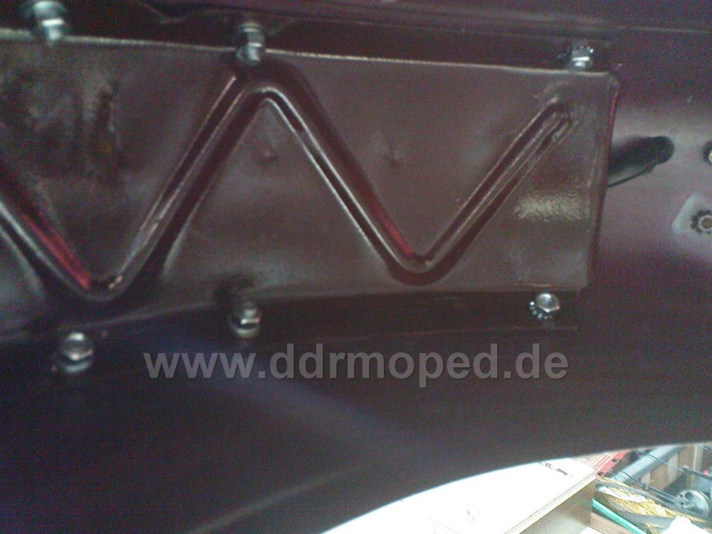

Da das hintere Schutzblech vom Aufbau her weniger stabil war, als die spätere Konstruktion (2. Sicke, Fotos reiche ich nach), wurde zur Erhöhung der Stabilität ein Alu-Versteifungsblech innen in den Kotflügel geschraubt.

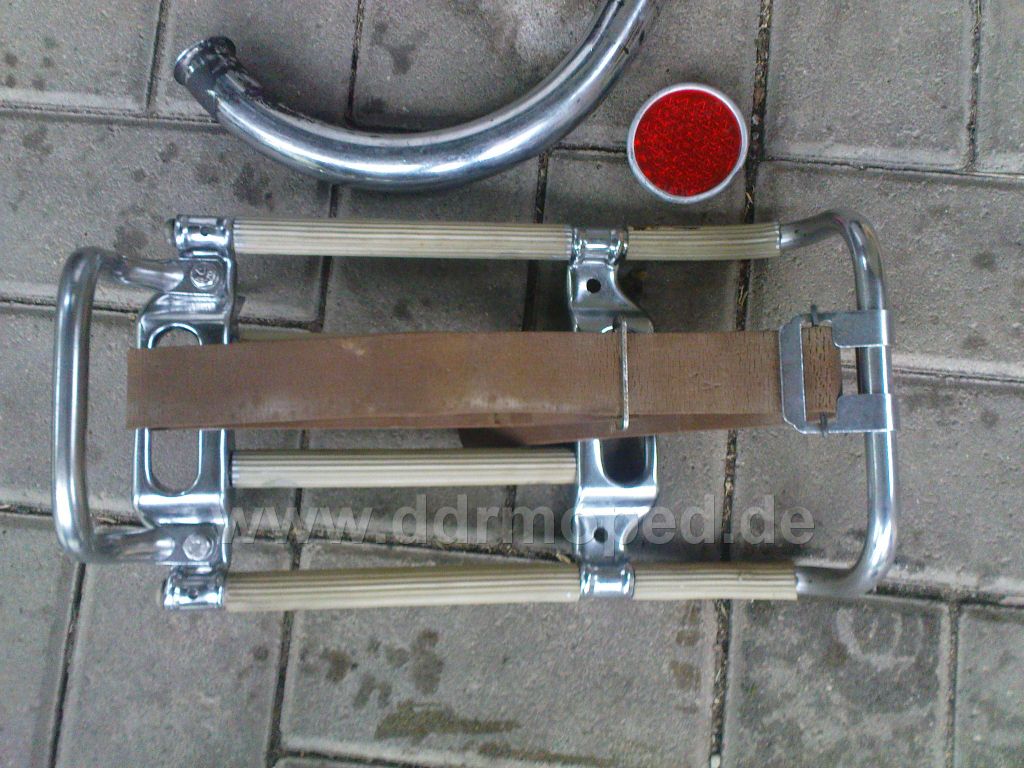

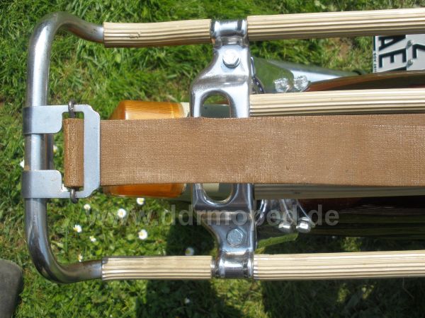

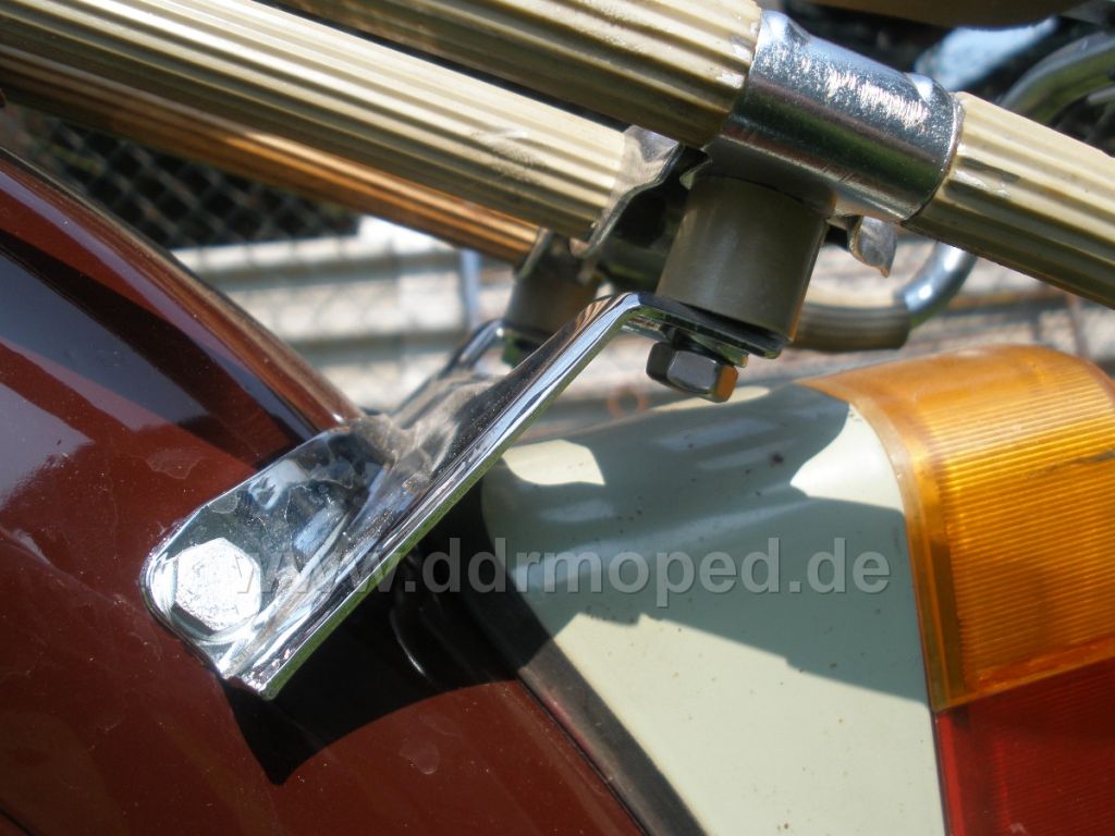

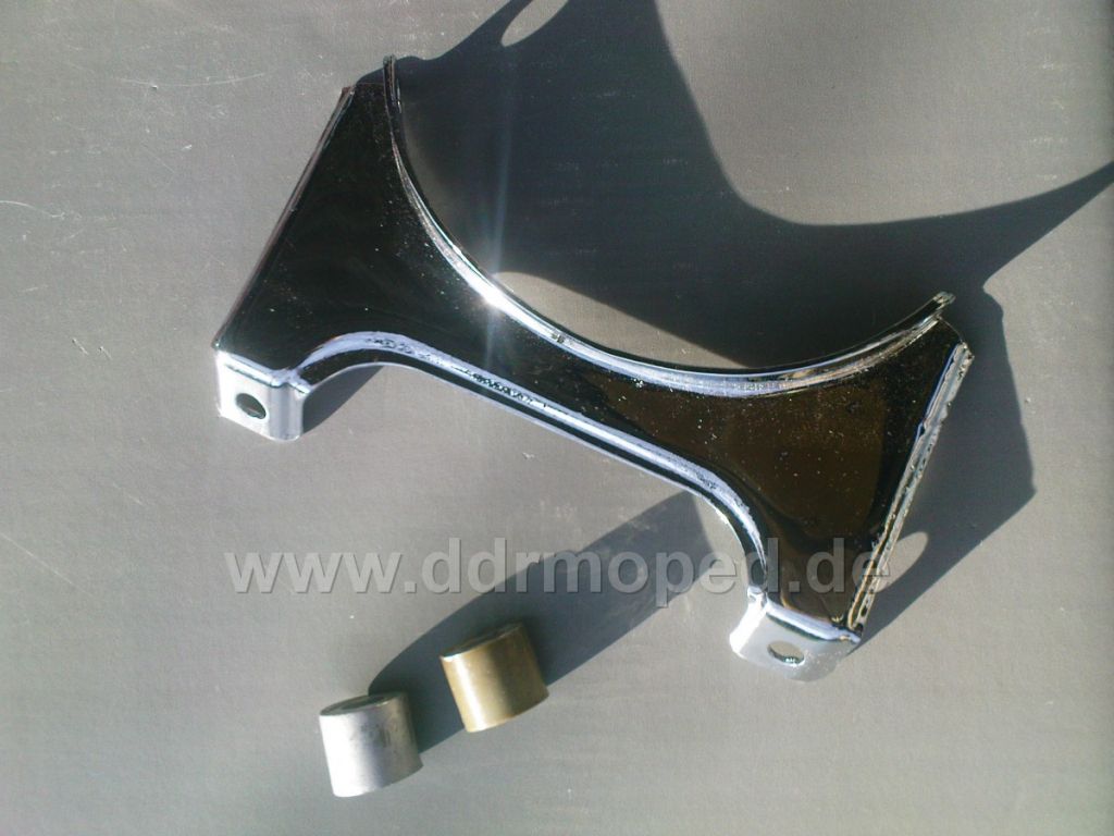

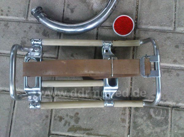

Zum Schluss für heute noch etwas zum Gepäckträger. Er hat die grau-beigen "Überzieher", die Chrombleche sind die, mit der ovalen Öffnung. Der Spanngurt ist braun. Beim unteren Befestigungssteg scheiden sich die Geister. Die einen sagen, ein langer Steg gehört dran, an meinem Star war ein kurzer Steg mit grauen Distanzstücken dran.

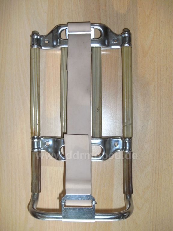

Also der Befestigungssteg für den Gepäckträger war 64 und 65 auf jeden Fall die kurze Ausführung mit den Distanzstücken! Ich habe einige 65er Originalfahrzeuge die das auch beweisen!
Der Gepäckträgergummi war original eigentlich nicht braun sondern eher cremefarben, siehe hier im NEU Zustand. rolleyes.gif

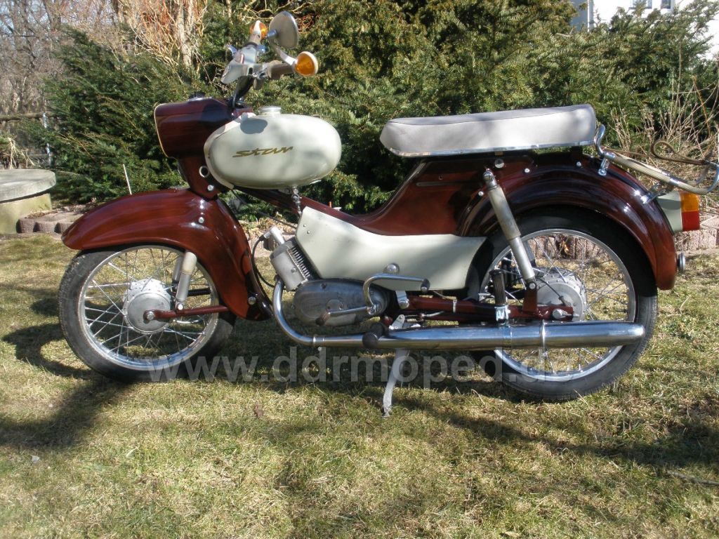

Wegen der fortgeschrittenen Zeit komme ich heute nicht dazu, viel neues zu schreiben. Ich fange mal mit der Auspuffanlage an.
Hier im Gesamtüberblick:

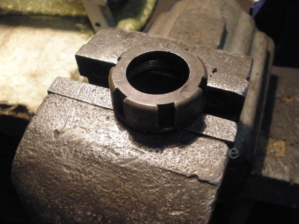

Die Krümmermutter ist aus Aluminium (auch, wenn das der Werkstoffkunde widerspricht).

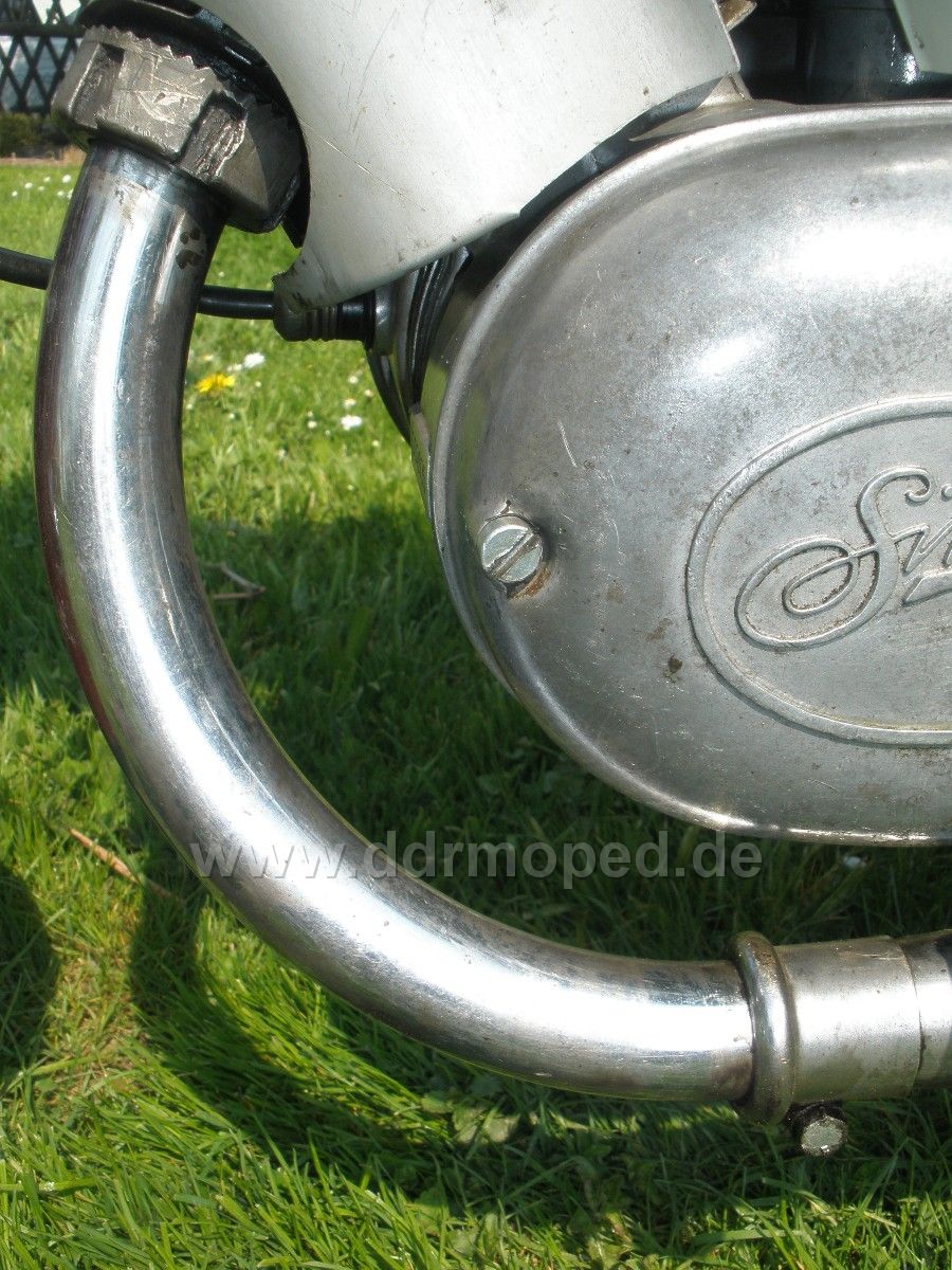

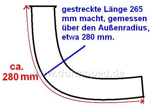

Wegen des Winkels des Auslasses am Zylinder hat der Krümmer einen besonderen Biegeradius, er ist auch vergleichsweise sehr kurz.

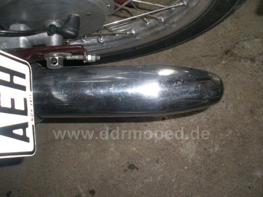

Die Auspuffanlage endet mit einer Spitztüte. Der Schalldämpfereinsatz war bei meinem Star nur eingestekt, mir ist jedoch auch ein 64er Star bekannt, bei dem der Einsatz festgeschraubt war. Möglicherweise gibt es hier zwischen den ersten und den späteren Fahrzeugen Unterschiede.

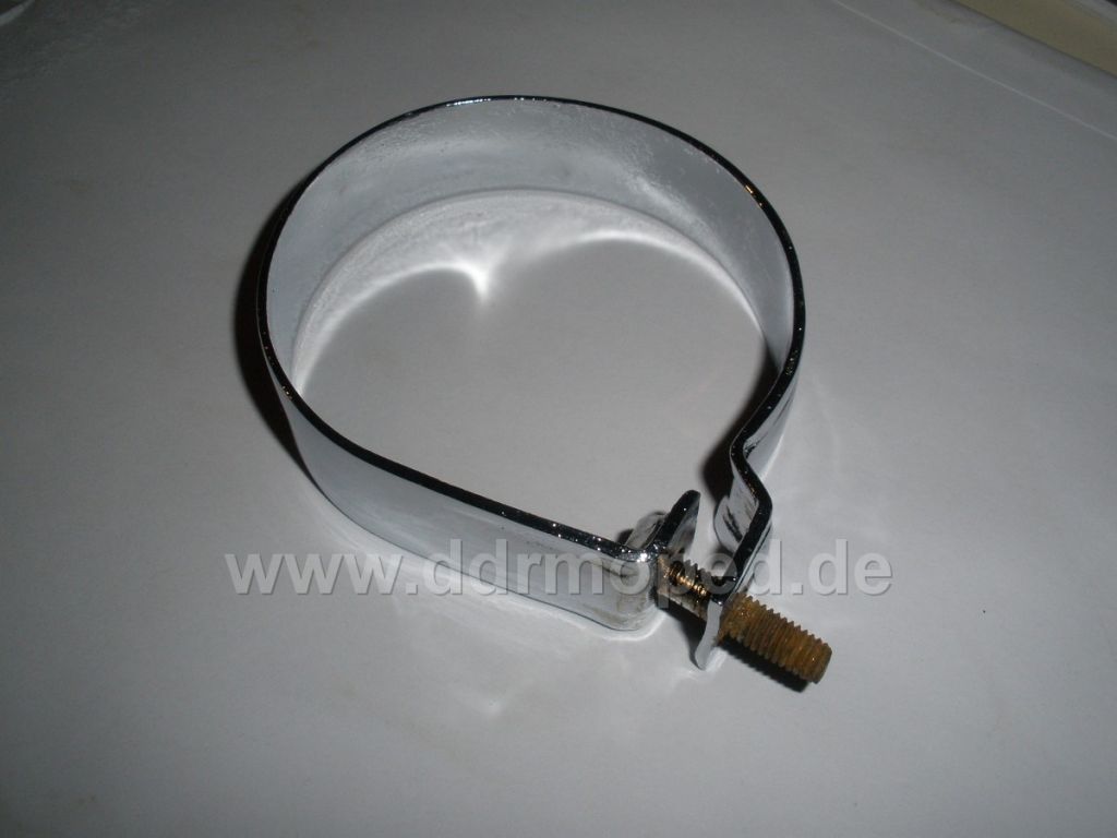

Die Befestigungsschelle für die Tüte am Hauptrohr unterscheidet sich nicht von der späterer Modelle.

... was dann, wenn man den Krümmer über den Außenradius mit einem Bandmaß misst, etwa 280 mm sein sollten.

An diese Stelle kommt noch ein Vergleichsfoto der beiden Krümmervarianten.
