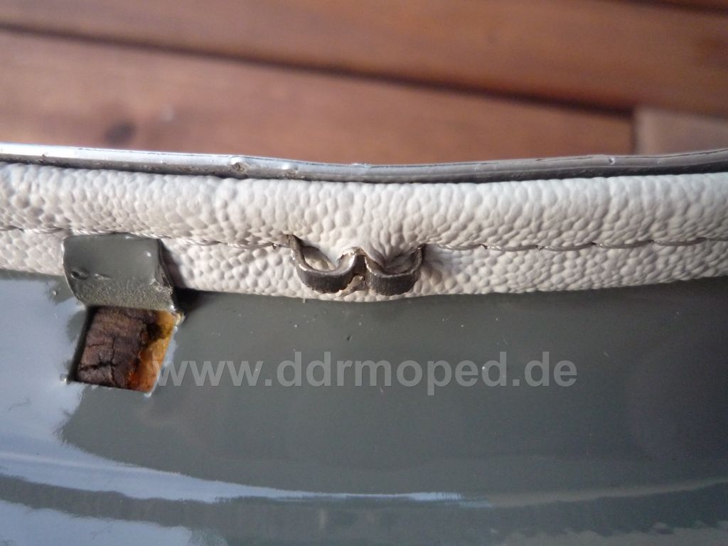

Wichhtig: Immer eine Rundzange verwenden, bei den Spreiznieten. Die brechen sonst weg, wenn man sie flach umlegen will.
Grüße vom René

Die Nase der Sitzbank hast du aber nicht gut hinbekommen. Da hättest du noch n bisschen quetschen und schieben sollen. Ansonsten siehts gut aus. Die Leiste sieht besonders gut aus.

Noch mehr drücken? Im Gegenteil. Die kleine Beule an der Nase im hellen Teil ist das Blech, die kleine Beule oben an der Nase ist das Polster. Hab das schon etwas mit nem scharfen Messer abgeflacht, sonst würde die Beule oben noch mehr rauskommen. Wenn ich noch straffer gezogen und gedrückt hätte, würde der Keder nicht mehr gerade verlaufen und die Nase nach vorn abgeschrägt verlaufen. Ging echt nicht besser.
Ist wie gesagt ein gebrauchtes Originalpolster, das hatte ne leichte Falte an der Nase.
Danke aber auch fürs Lob wegen der Leisten.
Die sind von einen kompletten zerfledderten Sitzbank.
Grüße vom René
Ich bin aber der Meinung es muss unbedingt ein heller Soziusriemen ran. Ich kenne solche Originalsitzbankbeüge nur mit hellem Riemen.

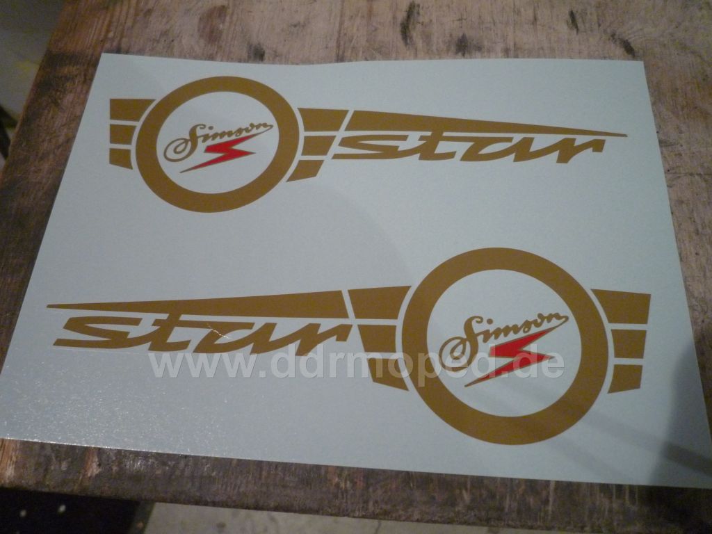

Was ist das eigentlich für ein Abziehbild? Das ist doch falsch so, der Kreis mus doch weiß gefüllt sein, oder? Hier ist es aber transparent. Hab ich von einem nicht unbekannten Onlineshop.

Du hast recht, die Abziebilder sind falsch! Das Innere des Kreises muss weiß gefüllt sein! dry.gif
Wo hast du die Abziebilder bestellt?
Also ich hatte meine Abziebilder damals hier gekauft und war sehr zufrieden.
--> http://www.alvermann-oldtimer.de/wbs3/wbc....rid=121&recno=1
und dieser Shop ist auch noch ne Alternative.
--> http://www.abziehbilderservice.de/Start.htm

Die sind absoluter Schrott die Abziehbilder. Da kannst du durchgucken. Schick die zurück. Probier gar nicht erst die irgendwo anzukleben.

Nee, wollt ich auch garnicht. Die sind nicht die richtigen. Muss da mal antelefonieren.

Nein, die kommen so auf den Decklack drauf. Drum sollte es kein Billigkram sein.

Wenn die Abziehbilder nicht mit Klarlack über lackiert werden halten die net lange...
Einmal beim Tanken was daneben gekippt und schon sind se hin...
Hab bei mit jetzt schon die dritten drauf...
Also immer ordentlich Klarlack drauf...

Original waren sie nur auf dem Decklack aufgebracht.
Wer aber Dauerhaft Freude an den Abziehbildern haben möchte, empfehle ich einen Klarlacküberzug. smile.gif

Aber wie sieht denn das aus, das ganze Moped mit farbigem Decklack und beim Tank dann nochmal extra Klarlack drüber? Da ist doch der Tiefenglanz ganz anders. Hatte ich eigentlich nicht vor...hmm, aber wenn die so empfindlich sind.
