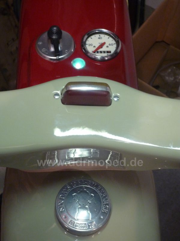

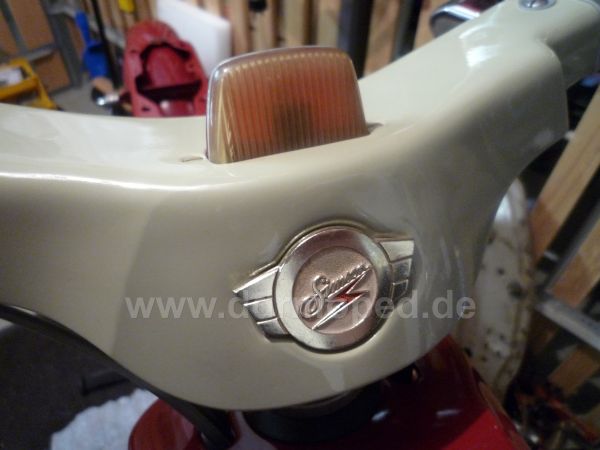

Hier noch ein Bildchen. Ich habe das Alte Parklicht erhalten, da es noch gut ist und mir die Nachbauten nicht gefallen.
Grüße vom René

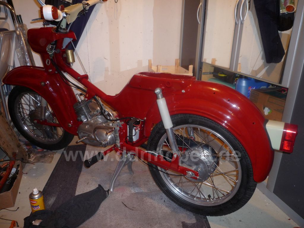

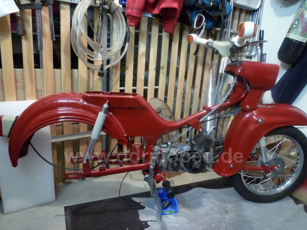

Hallo Vogelfreunde!
Heute habe ich mein Männertagsbier mit in den Keller genommen und wieder einiges fertig gestellt. Den Massefehler am Lichtschalter konnte ich beheben, somit ist die Elektrik jetzt komplett fertig und laut Messgerät auch funktionstüchtig. Ich habe den Vergaser gereinigt und das Gewinde von der Schraube in der Vergaserwanne trotz Dichtung noch mit Tankversiegelungslack gedichtet. Denn mit egal welcher Dichtung-ich hatte sie nie 100% dicht bekommen.

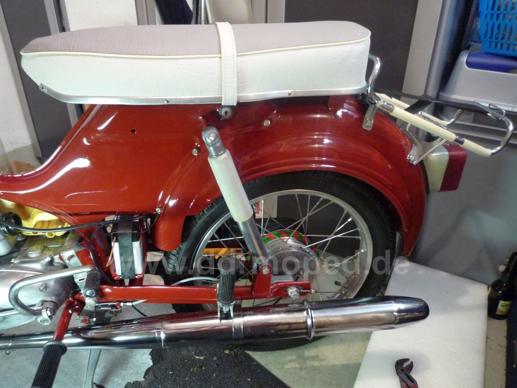

Sitzbankriemen ist von Oldi-Engisch nachgeliefert worden, vielen Dank nochmal! Tank und Keder habe ich verbaut und find das es die blödeste Arbeit ist am Moped. Heißluft, drücken schieben, schimpfen...sitzt fast faltenfrei. Guck ich morgen nochmal in Ruhe, wenns nicht so spät ist.

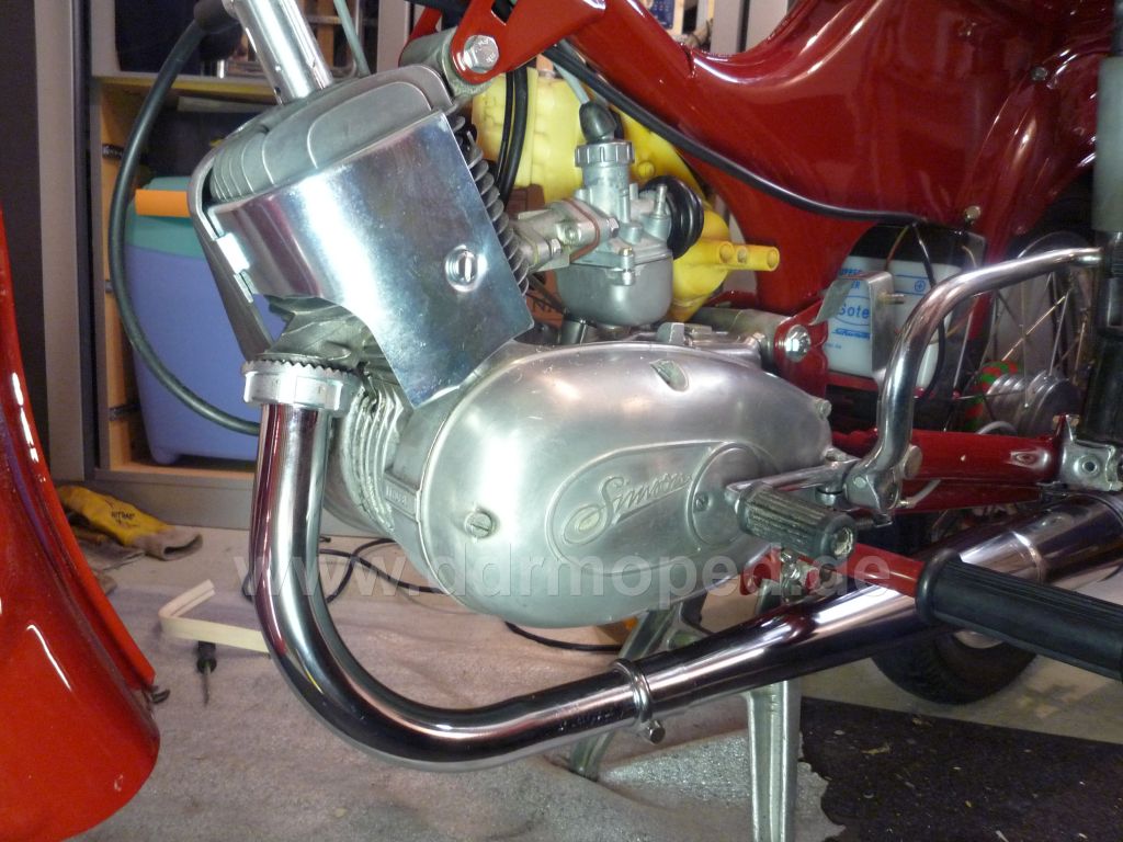

Die Trompete ist nun endlich auch dran, wenn auch leider eine Replika. Aber was will man machen, der originale war ein Schweizer Käse.
Die Krümmerschelle ist aber falsch, wie ich soeben erfuhr. Wird noch gewechselt!
