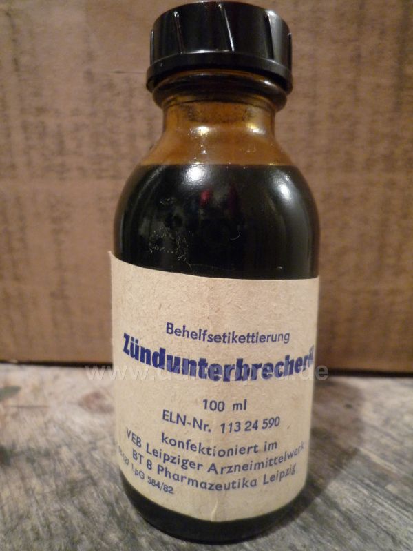

Das sollte für 500 Jahre Moped fahren reichen
Ich nutze zb für den Unterbrecher Graphitöl, ich glaube da werden die Leute noch in der Steinzeit davon zehren, denn ich habe 10 Liter laugh.gif
Dein Star ist echte Sahne!

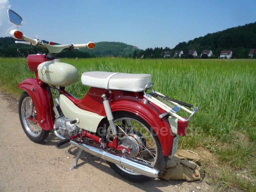

Hallo liebe Simsonfreunde!
Ja, ich schäme mich. Hab den Aufbau einfach so eifrig zu Ende gebracht und keinerlei Dokumentation mehr reingestellt.
Mir fehlen allerdings noch paar Kleinigkeiten, erst dann mache ich viele Detailbilder und lasse die Meute ihre Meinung abgeben. Das originale Sitzbankschloss muss noch das jetzige Briefkastenschloss ersetzen, der Kettenkasten gefällt mir auch noch nicht so richtig. Dann fehlen noch beige Schalt und Kickstartgummis und zu guter Letzt-originale Blinker, sieht doch einfach besser aus.
So schaut er grad aus, auch unter Ausflüge gibts schon paar Bilder.
Grüße vom René

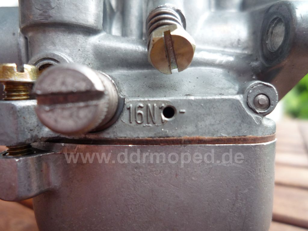

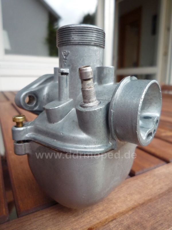

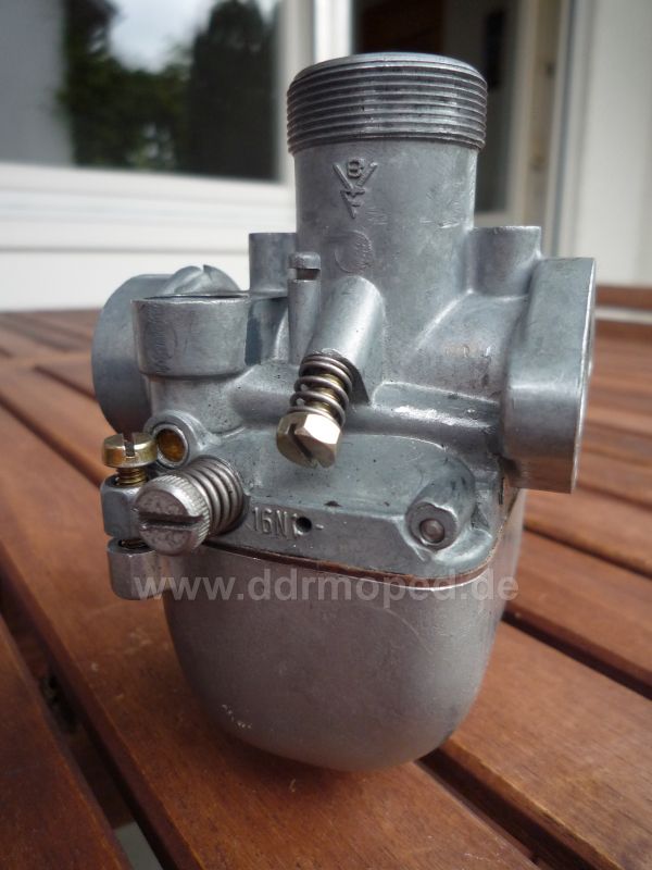

Und nun noch ein weiteres Problem(chen).
Was ist das für ein Vergaser? Man kann die Zahl nach dem Strich nicht lesen bzw. ist da keine. Ich befürchte, es ist ein 16N1-1. Ich hatte schon lönger die Vermutung, das da was nicht stimmt.
Der 16N1-6 hat ja das Schlauchnippel zur Verhinderung des Benzinschlags bei Überlaufen des Vergasers.
Laut meinem Buch muss der 1-6 bei mir dran. Ab wann wurde der eingeführt? Stimmt das mit März 68?
Allerdings muss ich sagen, das er mit dem jetzigen Vergaser auch super läuft. Aber ich hätte es schon gern original.
Grüße vom René

Geschrieben am: 02.08.2010, 20:24
Beiträge: 12034
_clap_1.gif _clap_1.gif _clap_1.gif _clap_1.gif _clap_1.gif _clap_1.gif _clap_1.gif _clap_1.gif _clap_1.gif _clap_1.gif _clap_1.gif _clap_1.gif
Ja, das ist dann aber der Oberhammer !!!
Echt ein toller Staribert geworden ! Was das Sitzbankschloss betrifft, würde ich mal immer wieder in der Bucht (3,2,1...meins) nachsehen !
Ich hoffe, dass mein '74er dieses Jahr auch so schick wird .
Was für Hauptdüse ist drin, welche Teillastnadel ist verbaut ?
Entweder ist es ein16N1-1 oder 16N1-6 .

Hey Alex.
Ich habe schon ein Schloss da, warte nur noch auf den Haken von Jörg.
Was sagste nu zum Vergaser? Is der falsche, stimmts? Ab wann gabs den 1-6 nu genau? Kann es sein, dass meiner vielleicht noch mit dem ausgeliefert wurde? Er ist im Umstelljahr gebaut worden, im Spätsommer.
