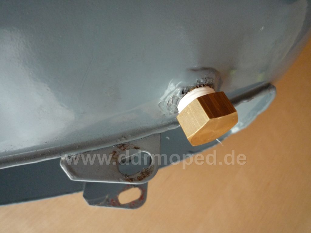

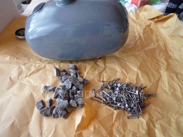

So, nun bin ich grad mit der Tanksanierung beschäftigt. Ich habe das Tanksanieruns-Set POR15 gewählt und bin bis jetzt von der geringen Gruchsbelästigung erfreut. Ich habe allerdings nicht das Set für bis 10L Tanks genommen, sondern eins größer, für 20-25L. Da brauch ich mit den Reinigern nicht so gnausern.
Auf dem Bild ist eine 3/8" Messingkappe aus der Sanitärabteilung vom Baumarkt zu sehen, mit bissl Teflonband am Gewinde ist das die einfachste Lösung den Ablauf zu verschließen.
Den groben Schmutz und die Ablagerungen hab ich mit der Mischung aus Steinen, Nägeln und Schrauben gelöst.
Der Entfetter wirkt grad noch und nacher kommt der Entroster rein. Zwischen den Einwirkzeiten muß ständig gewendet werden, die Anleitung ist absolut Narrensicher. Denke heute Abend kann ich den versiegelnden Lack einbringen.

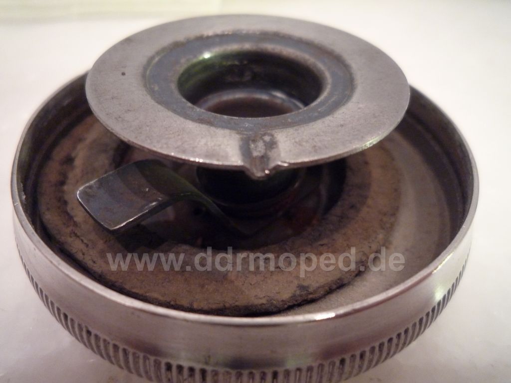

Am Sonntag habe ich nur Kleinigkeiten gemacht. Fehlt da eigentlich eine Dichtung auf dem gefederten Blechring? Die große Dichtung sollte ich noch irgendwie nachbauen.
Aber sonst sieht er doch recht nett aus. Danke an die Bucht.
Grüße vom René

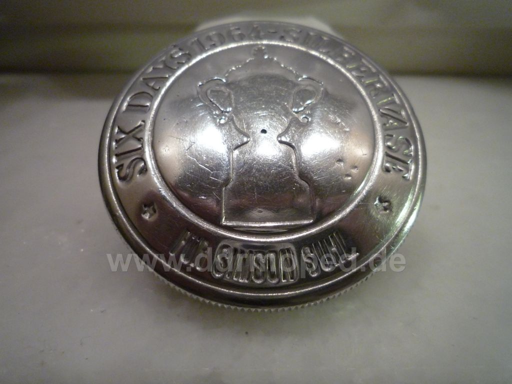

Ihr glaubt nicht, wieviele Rillen so ein Deckel ringsrum hat. Und jede einzelne war voller Dreck.

apfelbaum
Geschrieben am: 22.02.2010, 21:18
Beiträge: 4063
Mitgliedsnummer.: 400
Mitglied seit: 29.11.2006
Nein, da fehlt keine Dichtung. Die Dichtung kommt unter die zwei Nasen, wo du jetzt schon diese etwas zu klein geratene drin hast.
