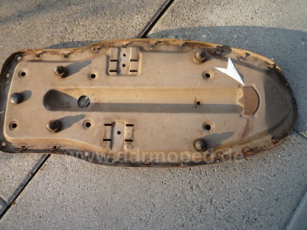

Ich habe soeben alle Teile nochmal kontolliert und für den Lackierer eingepackt. Habe viel Zeit ins Schleifen investiert, bin mit dem Ergebnis sehr zufrieden und hoffe nun auf eine gute Lackierung. Mein Lacker hat Epoxidharzprimer aufgebracht und ich hab in Heimarbeit 600 und 800 nass geschliffen.
Frage: In welchem Farbton wird der Schwingenträger vorn lackiert? Ihr wisst, das raue "Etwas" unterm Kotflügel. Ich hab schon originale Träger in dem Sitzbankblech-Farbton gesehen, aber hier lackieren einige in rot. Was ist nun original?
Und die zweite Frage: Ist das auf dem Bild ein Sitzbankblech vom Star? Der Pumpenhalter (Pfeil) ist bei meinem anderen originalen Blech nicht so, sonden im Blech integriert.
Und dritte Frage: Hab bei Oldtimerdienst Engisch nun den Sitzbezug bestellt, da bei Concorde ja immernoch Ebbe ist. Sie haben nur dunkle Soziushalteriemen und laut ihrer Originalvorlagen hätte es das auch gegeben. Stimmt das? Ich finds hell eigentlich schöner und es war doch damals so, aber im Ton wie der obere Sitzbankteil?
Danke schonmal.
