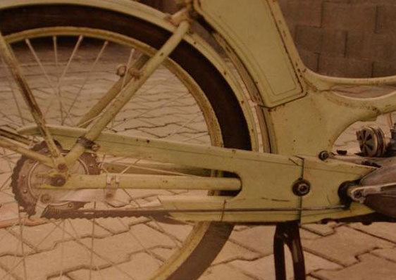

Vielleicht hilft dir das Foto hier.
Also obene wir der Kettenschutz an der Motoraufhängung befestigt wie auch die Luftpumpenhalterung. So wie`s aussieht unten am Rahmen _uhm.gif

Was ist das denn für ein Kettenschutz??? Original oder Nachbau???
Leider habe ich meine Original Kettenschutz gerade weg gegeben, aber wenn ich ihn wíeder habe stelle ich Foto ein!
Das Foto was bei SR1 drin steht hab ich hier mal noch! Bei mir ist die markierte stelle wesentlich länger würde ich behaupten als auf diesem Foto!!!
Nur habe ich Rahmen Nr. 000063, also einer der ersten!
Und der Nachbau vom Mopedfuchs ist auch nicht identisch im Winkel und in der Länge unten!!! sad.gif hmm.gif _uhm.gif

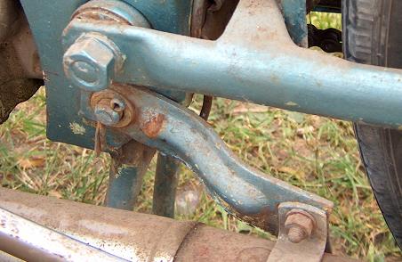

Da ich hoffe Du kannst was erkennen !!

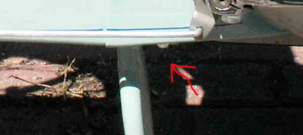

Hier übrigens ein Bild von meinem 1er mit enferntem Kettenschutz
Der Bolzen vom Ständer ist zwar abgebrochen, aber würde nicht schleifen so wie bei dir!!! Irgendwas stimmt da bei dir nicht hmm.gif

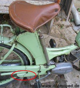

_uhm.gif also wie rum es richtig ist weiß ich auch nicht!!!
Hier das Bild von nem 55er SR1. Bei meinem 56er ist es genau anders rum!
Von der Verletzungsgefahr gesehen hätte ich es aber so gemacht wie du Norbert! hmm.gif

@simson-moped
Bei dem Kettenschutz auf dem von mir und von dir gezeigten Bild handelt es sich um Originalteil. SR 1 auf meinem Bild hat Rahmennumer irgendwas um die 9.000. Also war dieses hintere Teil später ein wenig kürzer gehalten.
Den Kettenschutz habe ich nach dem Originalmuster, welches ich mir bei einem Freund geliehen hatte, anfertigen lassen und nicht in Dresden. Das macht ein Bekannter von meinen Vater.
Da das 1955 auch alles Handarbeit war, gleicht ein Kettenschutz nicht millimetergenau dem anderen.

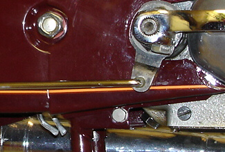

Jo, ich hab ein Bild: Der Ständerbolzen muss andersrum thumbsup.gif
Ich habe ein detailliertes Bild von Hottes zweiteiligem SR1- Kettenschutz. Der ist definitiv unten am Vorderteil irgendwie festgeschraubt mit M5. Kurz bevor der Rahmenkasten zu Ende ist. Last uns Hotte bitten. biggrin.gif _clap_1.gif

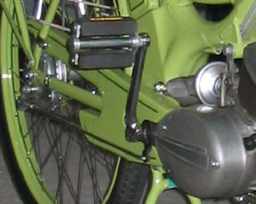

Hier Bilder von meinem Kettenschutz:

Nochmal Ansicht von oben:

...und von unten:
