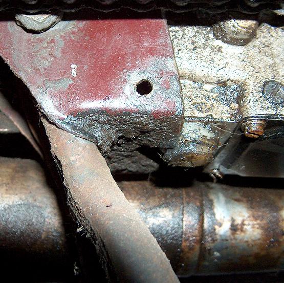

Hier mal ein Bild von den 2 Schraubmöglichkeiten für den 2T Kettenschutz biggrin.gif
1 x SR1 maron Baujahr 1955 Originalzustand
1 x Simson Schwalbe Baujahr 1964 Originalzustand

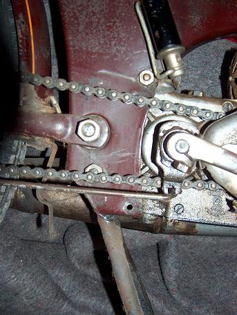

Ich kann mich gut entsinnen, dass wir doch unlängst mal die Diskussion der ominösen Ständerhalterung mit Blattfeder hatten. Auf Steffens erstem Bild ist die gut zu erkennen. thumbsup.gif
Grüsse Norbert

Ja, Norbert, es sieht wirklich wie eine Blattfeder aus, die an der Brücke der hinteren Schwinge zusammen mit dem Schutzblech befestigt ist. thumbsup.gif
Da muss der Ärmste aber nochmal in die Kälte raus und noch eindeutigere Fotos machen. (Bitte, bitte) _clap_1.gif

Genau,
ich habs auch schon erspäht. rolleyes.gif Wär nicht schlecht wenns
