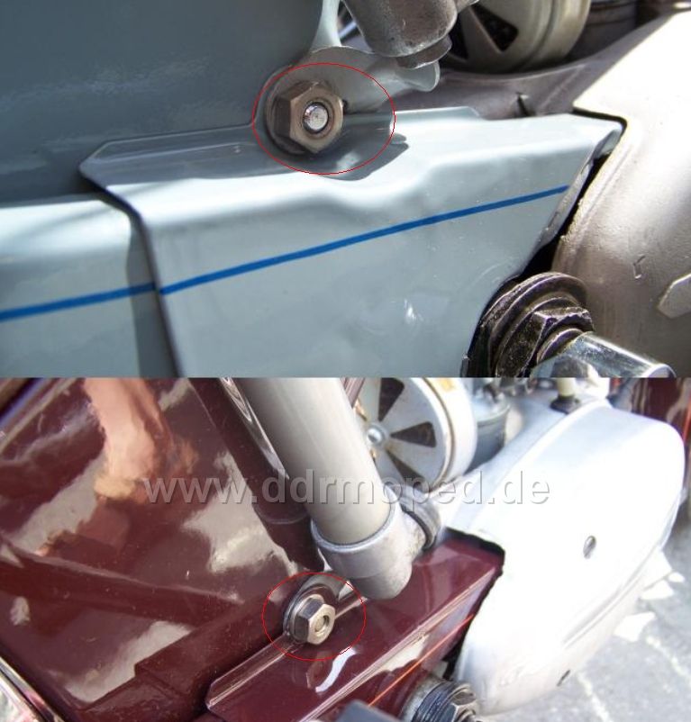

Weils so schön war,hier auch nochmal die Gegenüberstellung des vorderen Teils vom Kettenschutz tongue.gif

...ich denke die Luftpumpenhalter sind gleich. Beim oberen Bild nur aussen angeschraubt weils hier geht und zusätzlichen Platz schafft im Bereich Übergang Kettenschutz-Seitendeckel. E.

Nein,bei der oberen ist die Halterung noch vor dem Kettenschutz - ein Teil greift dahinter,um beim festziehen der Mutter das verdrehen der Halterung auszuschließen. Und bei der unteren ist sie komplett hinter den Kettenschutz verschraubt.

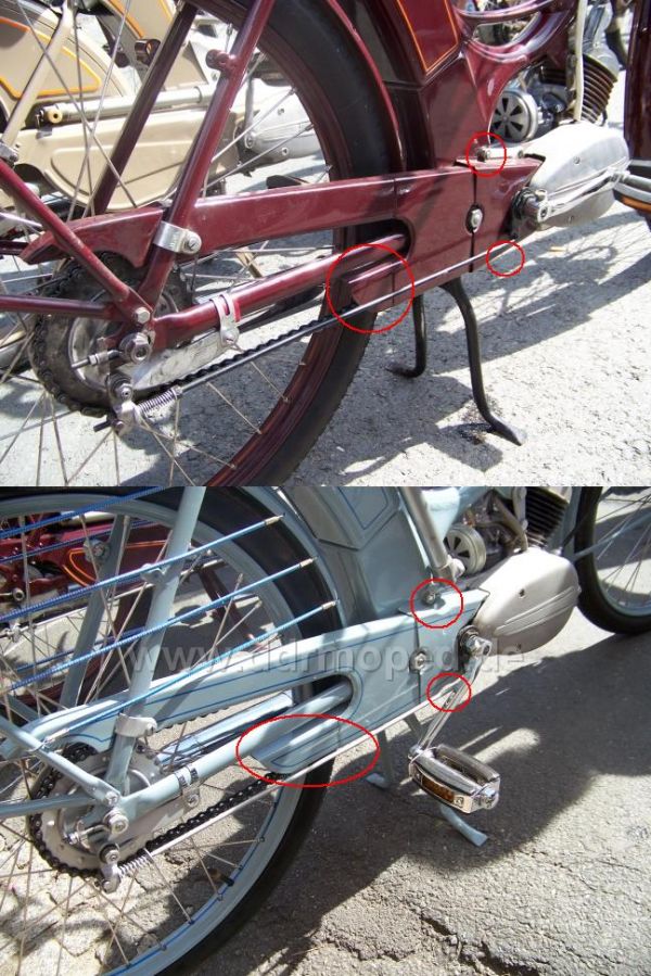

Hier nochmal der Vergleich der gesamte Kettenschutz...

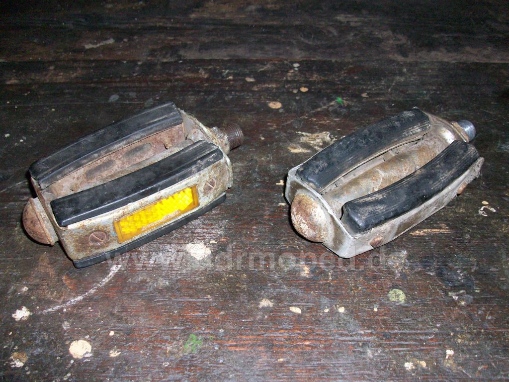

Welche von beiden Pedalen war original verbaut?Die Rechte,oder _uhm.gif Kann mir jemand die dazugehörige Pedale abgeben wink.gif

Guckst Du hier.

Okay,danke _clap_1.gif Danach ist es doch mehr die Linke, welche Original ist wink.gif

:: Thema Befestigung Kettenschutz unten. Man kanns erkennen auch wenn des Photo nicht das beste ist. Gruss. Eike.

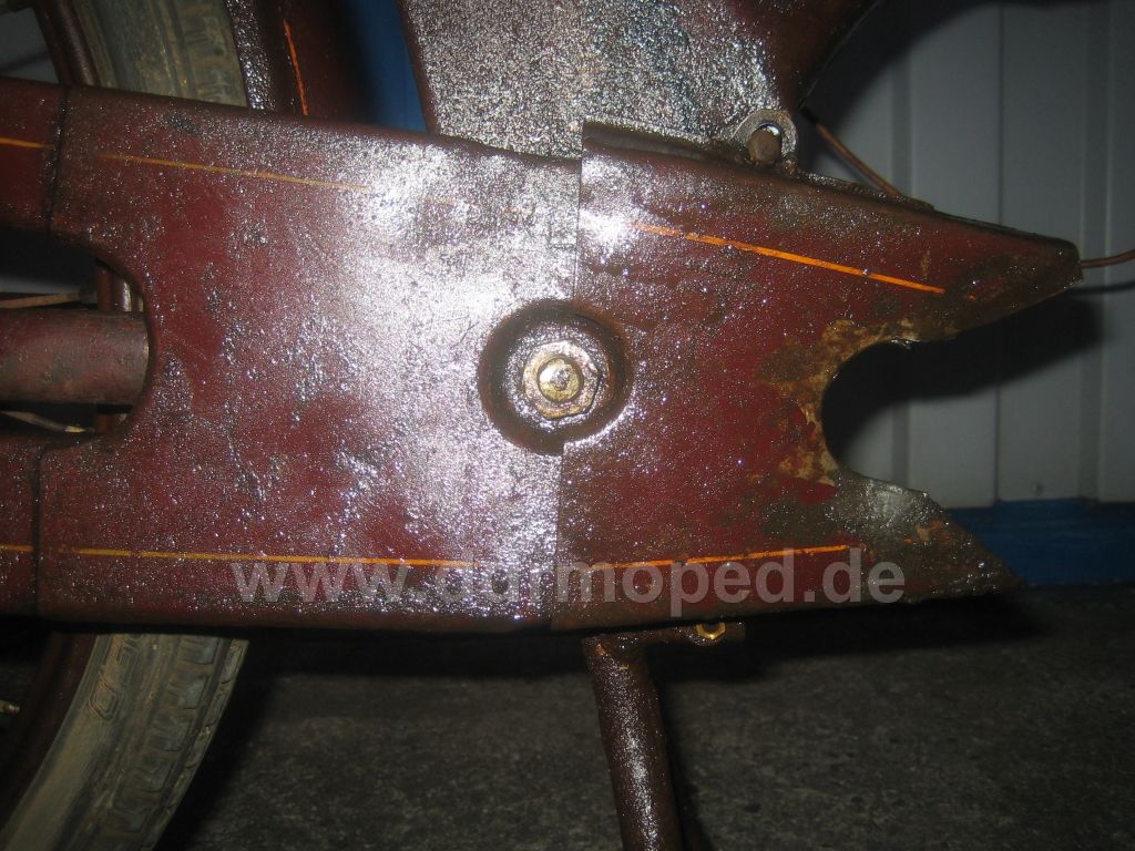

Leider habe ich dieses Loch für die untere Schraube nicht _uhm.gif Rahmennummer 013 690... Wer kann mir genaueres sagen,denn bis etwa 016 000 waren ja 2teilige verbaut hmm.gif

QUOTE (mjcp @ 18.09.2009, 09:31)
Die Linke gehört zu DDR-Sporträdern aus den 70ern.

QUOTE (mjcp @ 20.09.2009, 17:09)

QUOTE (mjcp @ 20.09.2009, 01:23)
...ja wie ist das nun?? Mein 55iger mit 10.xxx hat des Löchle für den Kettenschutz unten. Matze, des Loch ist nicht verdreckt, zugesetzt oder mit dem Schraubenrest verschlossen?? Komisch das hmm.gif ...zum Glück haste ja noch original mitgelieferten Schutz thumbsup.gif

Geschrieben am: 21.09.2009, 20:08
Beiträge: 4096
mein 1er mit Nr. 4860 hat das Loch auch !!!
