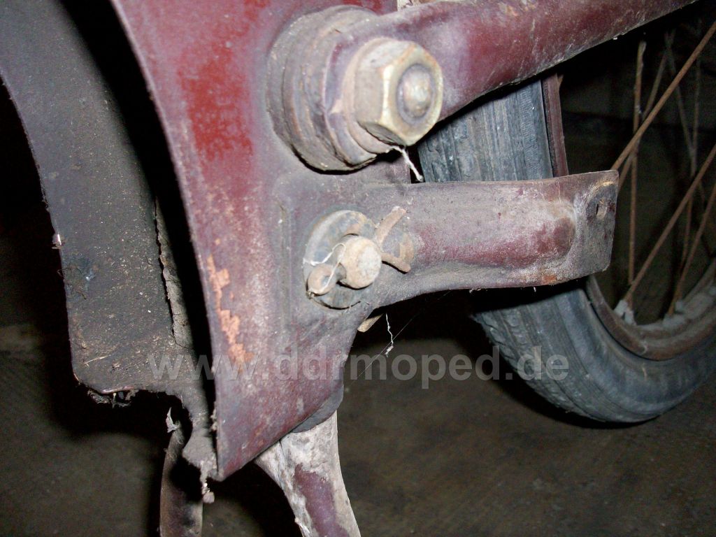

Leider habe ich dieses Loch für die untere Schraube nicht  _uhm.gif  Rahmennummer 013 690... Wer kann mir genaueres sagen,denn bis etwa 016 000 waren ja 2teilige verbaut  hmm.gif
...ja wie ist das nun?? Mein 55iger mit 10.xxx hat des Löchle für den Kettenschutz unten. Matze, des Loch ist nicht verdreckt, zugesetzt oder mit dem Schraubenrest verschlossen?? Komisch das hmm.gif ...zum Glück haste ja noch original mitgelieferten Schutz thumbsup.gif
Gruss. Eike.

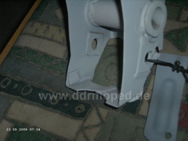

Hallo,möchte meinen Senf auch noch dazugeben!Also ich habe einen SR1 mit Rahmennr,7xxx un10xxxx da sind und waren die Löcher definitiv drin.Ich habe noch einen gestrahlten Rahmen mit Nr.13xxx da befindet sich kein Loch drin,aber da wo das Loch hinkommt befindet sich auf der Innenseite das kleine quadratische Verstärkungsblech hmm.gif . Bei Gelegenheit mach ich wenn´s gewünscht wird ein Foto!
Gruß Andreas

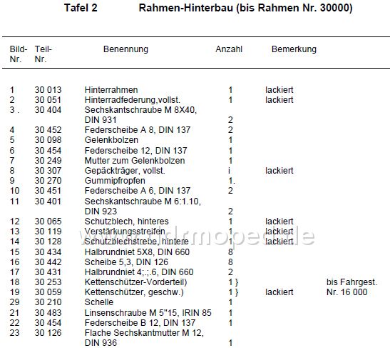

QUOTE (euvs @ 22.09.2009, 19:02)
Wo kommt denn diese Zahl mit 16.xxx oder 17.xxx die immer wieder rumgeistert denn eigentlich her?
Die Zahl stammt aus dem SR1-Ersatzteilkatalog vom 1.11.1958:
euvs
Geschrieben am: 23.09.2009, 08:01
Beiträge: 874
Mitgliedsnummer.: 1601
Mitglied seit: 09.10.2008
Danke Wolfgang. Bild 18+19 also und dazu die Info bis 16.ooo thumbsup.gif Soso, hat denn jemand schon mal einen SR1 gesehen mit geteilten Kettenschutz und ner Rahmennummer in dieser Richtung?? Ist dazu was bekannt?? Vielleicht haben die sich ja im Katalog vertippt?? Oder sie haben vorab den neuen Kettenschutz schon mal probeweise angeschraubt hatten aber noch nicht genug vorrätig?? Oder sie haben in der Produktion schon auf den neuen gewechselt und denn noch nen Stapel von den alten gefunden laugh.gif

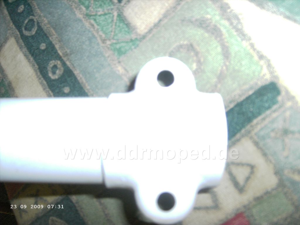

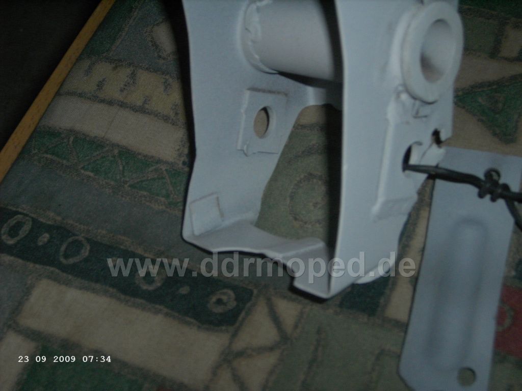

Blitz
Geschrieben am: 23.09.2009, 08:12
Beiträge: 311
Mitgliedsnummer.: 690
Mitglied seit: 09.07.2007
Gruß Andreas
Blitz
Geschrieben am: 23.09.2009, 08:17
Beiträge: 311
Das Bild ist natürlich Grütze!

Andreas, danke für das Bild - aber bitte mach das Bild nicht so "blitzig", man erkennt ja gar nichts wink.gif Sag, hat dein Rahmen das Loch zur Befestigung des geteilten Ketteschutzes? Hast Du den einfachen oder den geteilten verbaut?? Gruss. Eike.
edit: ohne Loch aber mit Verstärkungsblech (?) für die Befestigung. (mal von den anderen, individuell gefertigten Verstärkungen abgesehen) hmm.gif ...wir sind also noch nicht weiter, wir suchen einen SR1 mit geteiltem Kettenschutz mit Nummer 13.690 plus... E.
