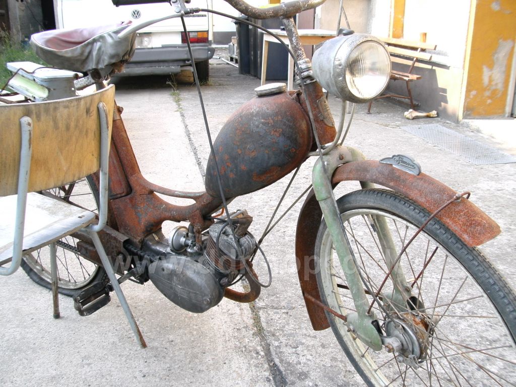

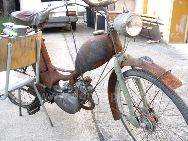

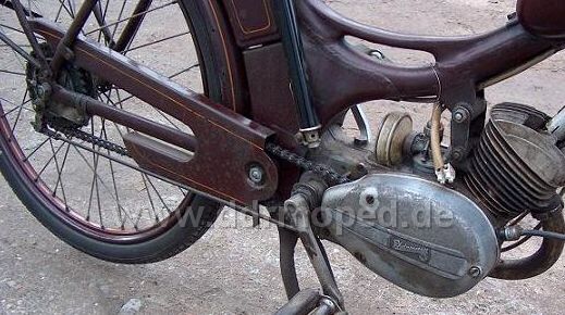

Hallo,ich hätte hier ein Foto anzubieten.SR 1 mit Rahmennummer 14xxx und geteilten Kettenschutz bei dem leider das vordere Teil fehlt.Vielleicht kommen wir der Sache etwas näher, ich hänge noch ein Bild des Motors an ebenfalls 14xxx.mfg andi cool.gif

Hallo,noch eins von dem Motor.Bei diesen Fahrzeug war auffällig das dort die Rahmennummer der Motornummer voreilt zwar nur um ca. 200 aber erstaunlich.mfg andi cool.gif

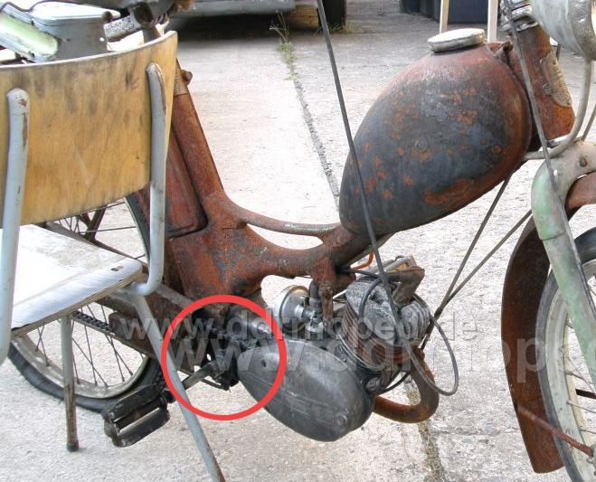

Andi - super, danke für das Bild, mach mal bitte noch eine Nahaufnahme vom markeirten Bereich. Rahmen unten, rechte Seite - nur zur Sicherheit. Danke und Gruss, der Eike wink.gif

Hallo eike ,es ist nicht mein Fahrzeug aber wenn es passt mache ich demnächst noch ein paar Fotos.mfg andi cool.gif

Das wär super. Wir rätzeln doch ein wenig rum wegen der unteren Befestigung des vorderen Teiles des Kettenschutzes ab Rahmennummer 13.6xx... Grüsse. Eike. hmm.gif

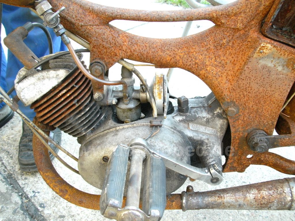

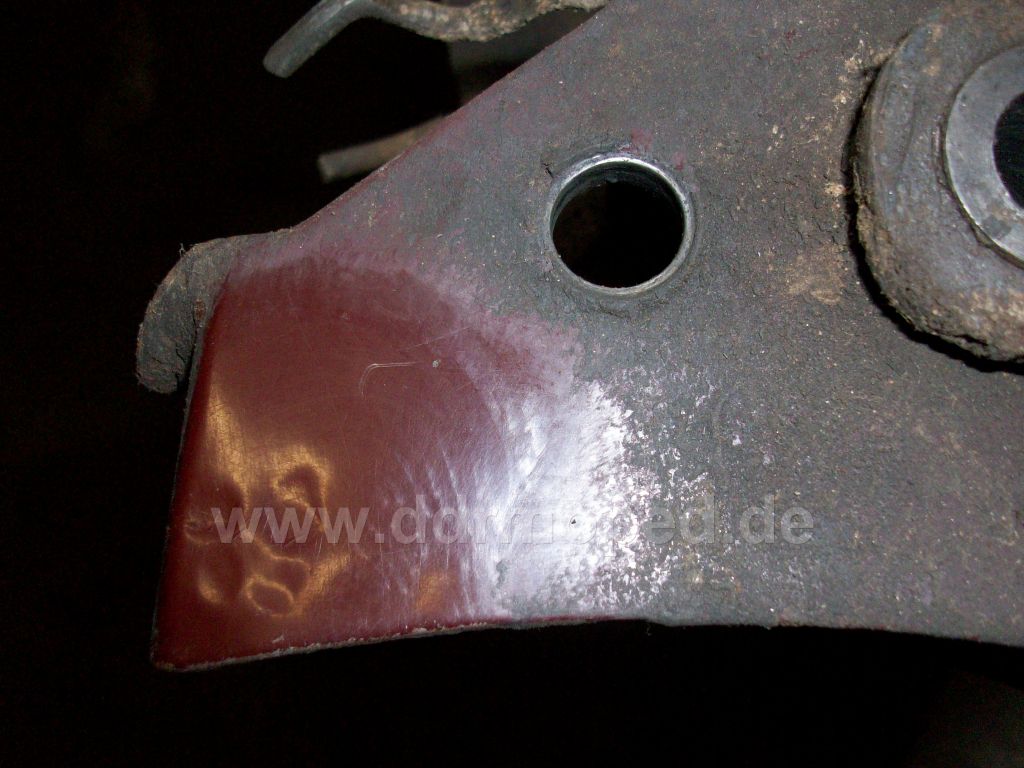

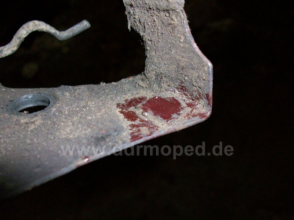

Das Verstärkungsblech habe ich aber auch an der Stelle.
Pic 1:

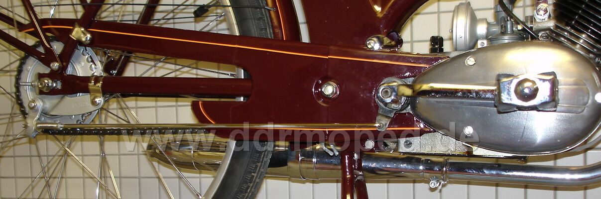

mjcp
Geschrieben am: 29.09.2009, 22:29
Beiträge: 832
Mitgliedsnummer.: 1304
Mitglied seit: 09.06.2008
Pic 2:
Geschrieben am: 29.09.2009, 23:17
Microbee biggrin.gif dunkel ist Deiner Fotos Sinn. Es gab dort nie eine "Verstärkung"
Eike von: Es gibt in den Untiefen des Forums davon Fotos!
Es erregt mich jedesmal aufs Neue, dass man (ich) keine systematische Datenbank für solche Fragen hinbekommt. So mit locker Fotolink.
Vielleicht ist das auch gut so, denn dann gäbs das Forum in der Art auch nicht mehr.
Ich glaube, User simson-moped-de hat die Aufnahme des Kettenschutzes mal von allen Perspektiven aus fotografiert. Nur wann und wo ist es hinterlegt. hmm.gif Der Chaos-Computer-Club hätte seine helle Freude an uns hier. laugh.gif

Na das "Verstärkungsblech" ist nur dafür dort,dass ein Gewinde geschnitten werden konnte - ist mir schon klar tongue.gif

Das hintere Teil war an der Schwinge fest und bewegte sich beim Einfedern mit um den Drehpunkt der Schwingenlagerung.
Das kann man gut auf folgendem Foto erkennen:
