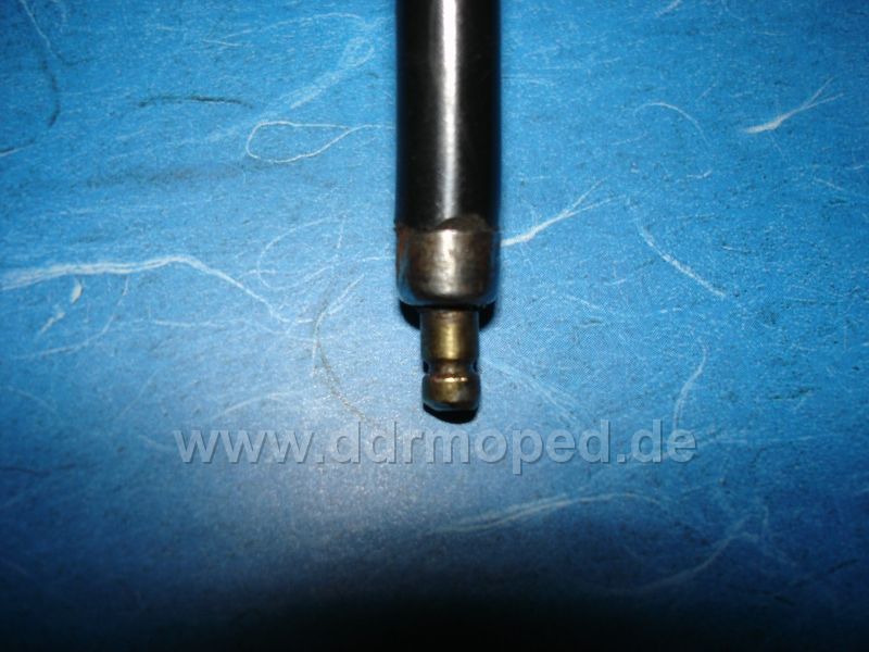

Matze, von der Sache her ist das nur eine Messingkugel mit dem Durchmesser des Innenlochs der Gegenseite. Diese ist durchbohrt. Da geht die Seele des Zündkabels durch und ist verlötet.
An Deinem Teil fehlt die Feder, die die Kugel drinhält. Mit einer gedrehten Messinkugel ist es also nicht getan.
Die Funktion ist vergleichbar mit einem Klinkenstecker.

Danke, aber es soll auch ein "bissel" original werden laugh.gif Deswegen fragte ich nach den Abmaßen. Zu der Feder - die ist verbaut, nur schlecht auf den Foto zu sehen... wink.gif
Die Feder ist auf dem Foto nicht drin!

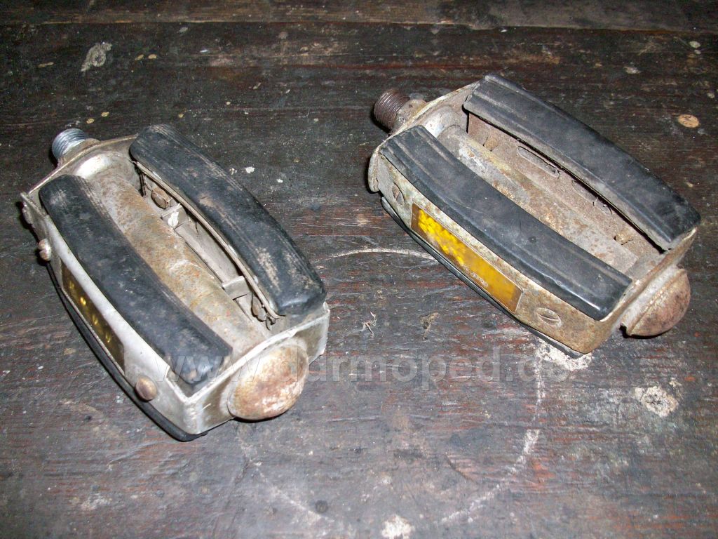

Einspruch abgelehnt _clap_1.gif Wenn ich wieder daheim bin, mache ich ein Bild von der Feder - wird aber erst nächstes Wochenende wink.gif Aber bis dahin hab ich mal noch eine andere kleine Frage. Welche der beiden Pedalen ist die Richtige für meinen SR1 ???

Matze...die Rechte auf Deinem Foto.

Matze-micro, die Feder ist auf Deinem Bild definitiv nicht drin!!!
Das ist aber nicht weiter schlimm, denn es ist nur ein kleines Stück gebogener ( hmm.gif 0,5-0,7mm) Federdraht. Das kriegt man locker hin. thumbsup.gif
Orginalität hin oder her: Diese Zündwinkel waren einfach Sch.. wink.gif , denn die Kontaktgabe war nicht immer gewährleistet. Deswegen hat mans ja auch geändert!!

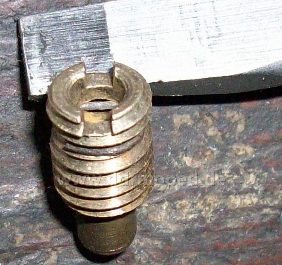

So Norbert,wie versprochen hier der Beweis für die Feder. War soeben nochmal unten in der Werkstatt... biggrin.gif
MfG Matze
Pic 1:
mjcp
Geschrieben am: 17.01.2010, 13:36
Beiträge: 832
Mitgliedsnummer.: 1304
Mitglied seit: 09.06.2008
Pic 2:

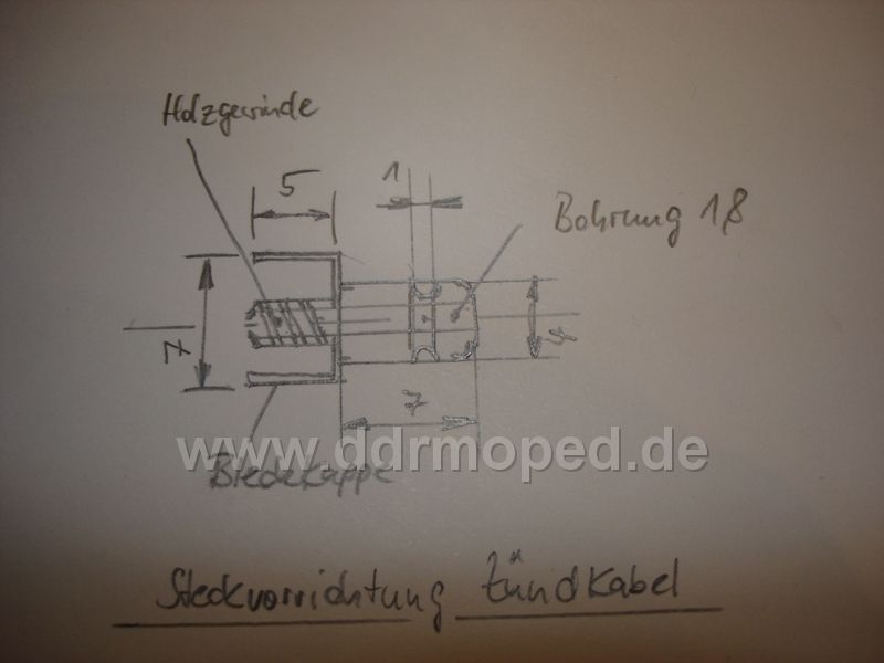

So Matze,
jetzt kommen endlich die versprochenen Maße. Ich hoffe, du kannst mit der Skizze was anfangen.
Das Teil ist aus Messing. In der Blechkappe endet die Iso-Hülle des Zündkabels. Das Anschlussteil wird mit dem Cu-Draht verlötet. Schwierig wird bestimmt die Herstellung des Holzgewindes, mit welchem du das Messingteil in die Isolierung reindrehst.

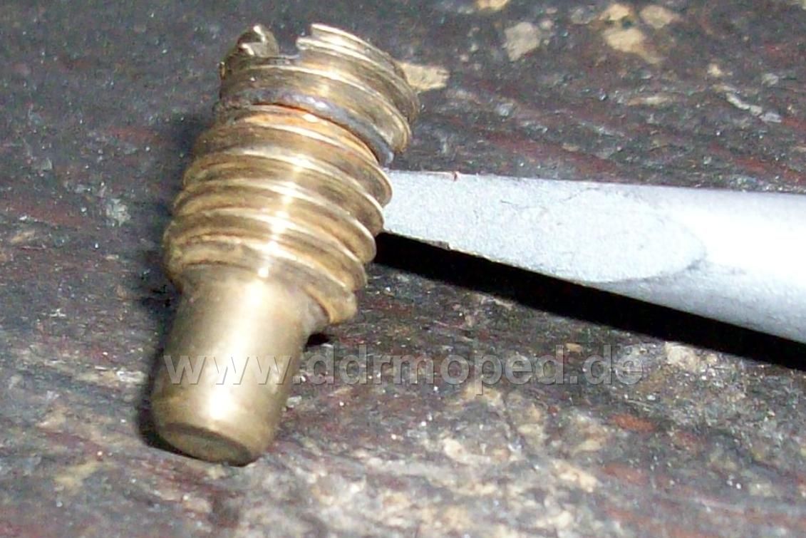

... Zur Verdeutlichung hier noch eine Nahaufnahme. In die kleine Rille soll die Haltespange aus Stahldraht im Zündwinkel einrasten.
Du hattest auch mal nach der Länge des Zündkabels gefragt. Ich schneide das Kabel immer auf eine Länge von ca. 28cm.

Besten Dank _clap_1.gif thumbsup.gif Sobald ich das Teil gefertigt habe,werde ich ein Bild davon reinstellen. Dann ist mein Motor komplett wink.gif

PS: Mir fehlt das Maß vom Abstand der Nut und das Maß des Gewindes (Bsp. 4er Holzschraube?).
