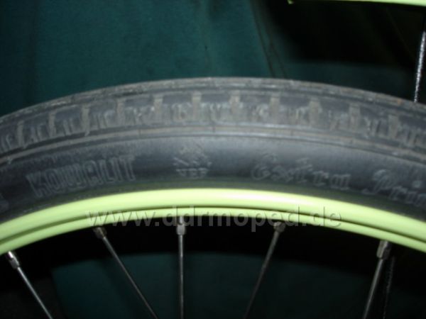

Hallo Matze,

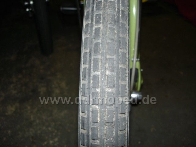

hier wie versprochen die Bilder von meinen Originalreifen von Kowalit.
Geschrieben am: 10.02.2010, 17:29
Bild 2
MfG Matze

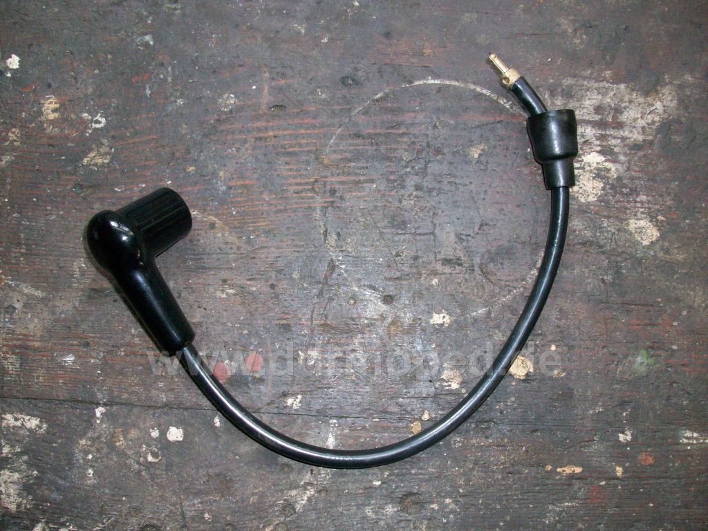

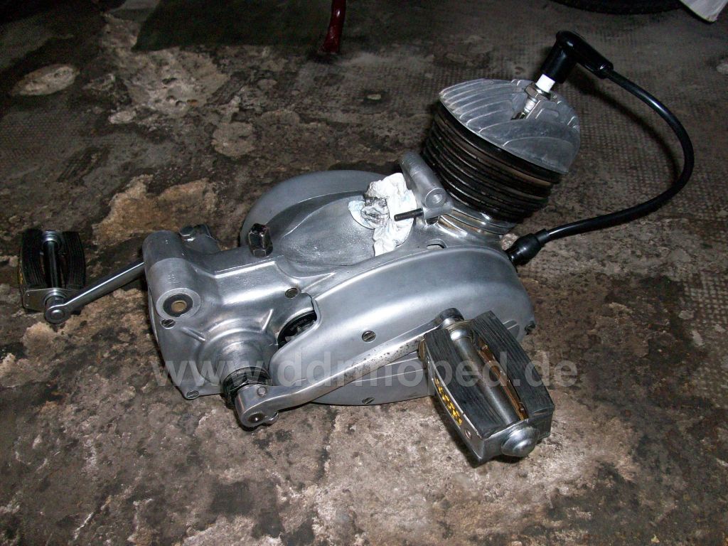

MfG Matze
Pic 1:

Wirklich schöner Kerzenstecker.
mfg Toni

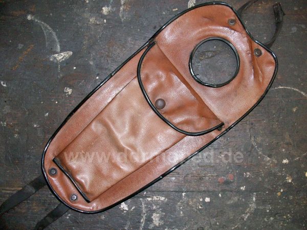

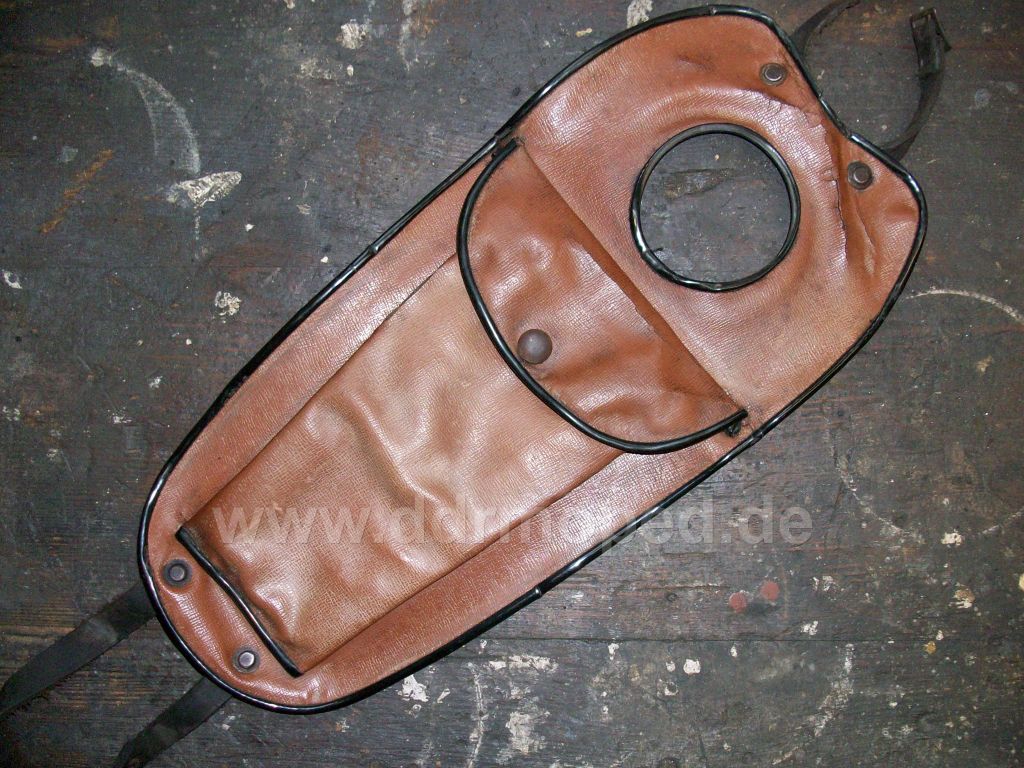

PS: Mal ein Pic von meinen Tankrucksack für'n SR 1.

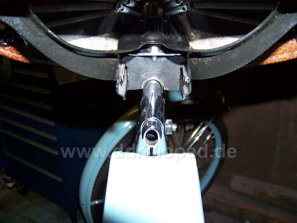

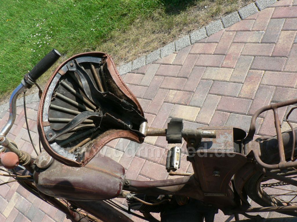

Einen wunderschönen guten Tag. Ich suche für meinen Sattel (1. Ausführung) ein neues bzw. intaktes Gummifederelement. Das von Dietel passt leider nicht, da es für den danach folgenden Satteltyp ist, sehe ich doch richtig, oder hmm.gif Kann mir von euch jemand weiterhelfen wink.gif
MfG Matze
Wuschel
Geschrieben am: 22.03.2010, 16:17
Beiträge: 1341
Mitgliedsnummer.: 2840
Mitglied seit: 13.11.2009
Hallo Matze
Ich hatte nur noch die ovale Hülse. Wenn möglich fertige dir also solch eine ovale Hülse. Nimm das neue Federelement und entferne die Befestigungslaschen.
Nun befestige die Hülse am neuen Federelement. Ich habe an die Hülse Stehbolzen anschweißen lassen, 2 Löcher durch den Gummi und Hülse mit Federgummi verschrauben.
Leider hab ich noch keine Fahrerfahrungen damit, da mein Essi noch nicht auf der Straße war.
Gruß Dirk

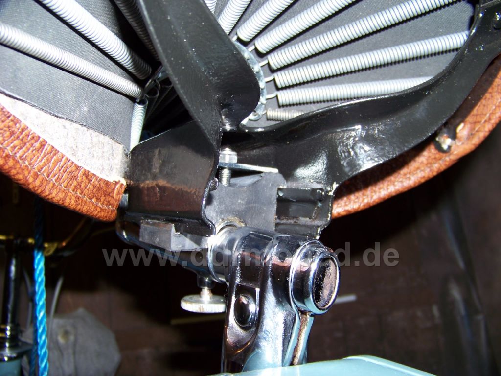

Wuschel
Geschrieben am: 22.03.2010, 16:18
Beiträge: 1341
Und noch eins
Gruß Dirk
