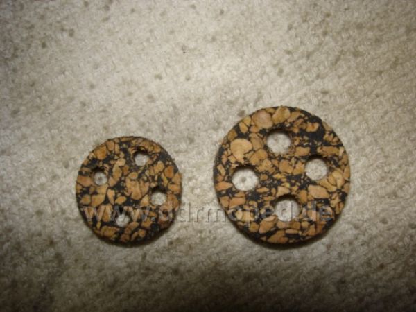

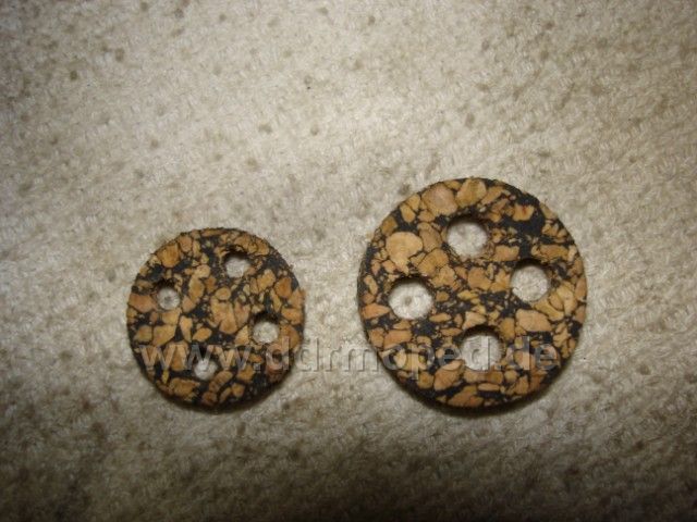

Geschrieben am: 30.03.2010, 17:36
Hier ein Foto der handelsüblichen Vierlochdichtungen aus Kork. Links SR 1/2/2E für den neuen Benzinhahn und rechts die größere Ausführung für die frühen SR 1.
Ich habe mit diesen Korkdingern bessere Erfahrungen gemacht wie mit den Gummidingern. Es scheint keinen wirklich benzinfesten Gummi mehr zu geben.

Guten Abend, werde mir morgen mal zwei davon holen. Sie sollen passen und sind aus Viton (auch viel im Automobilbau (Spritzufuhr Bsp. Einspritzdüsen) verwendet). Mal schauen wie sie sich im EHR Hahn macht.
@ der Lehmann: Wo hast du die 4 Lochdichtung aus Kork für deinen EHR Hahn her?

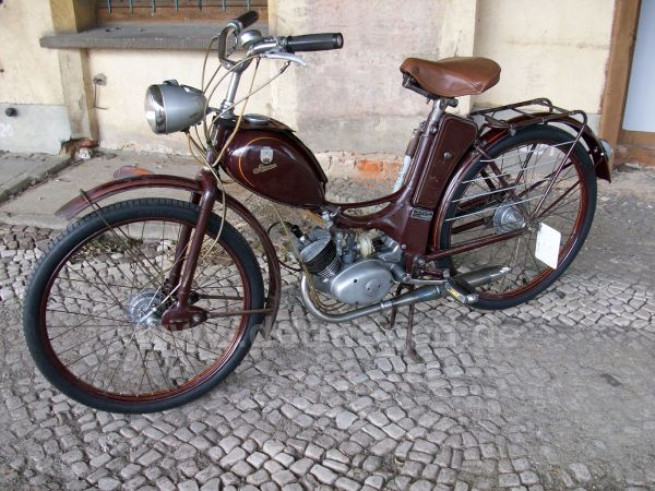

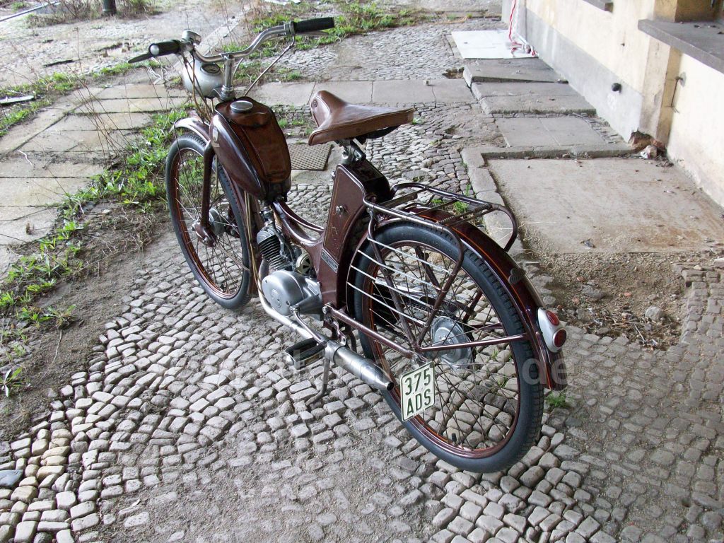

So, am Ostersonntag konnte ich mich nochmal über meinen SR 1 her machen und die Restabreiten fast komplett abarbeiten. Benzinhahn ist auch dicht (Trabantdichtung aus Viton ist wirklich super), Lichtspulen auch o.k. und der Rücktritt geht auch bestens. Leider hab ich noch Schwierigkeiten mit dem Vergaser weep.gif
Kann es sein, dass es der SR1 Tacho anderes ist als der vom SR2 und SR2E ? Drehen sich die Wellen in unterschiedliche Richtung hmm.gif Mein Tacho (Kilometer) läuft rückwärts ohmy.gif cry.gif
MfG Matze
PS: Jetzt mal ein paar Bilder von meinen SR1...
# Schutzblech hinten mit original Teil "verlängert" - einlackiert sowie liniert
# Kupplungshebel verschlissen - verschweißt
# Loch im Schaltgriff für Steckspiegel verschweißt
# fehlendes Teil der Rippe vom Motorblock angeschweißt
# neue Reifen
# neue Schläuche
# neue Felgenbänder
# neue Zündkerze
# Unterbrecher
# neue Lager
# neue Dichtung/Simmerringe
# Pedale
# Luftpumpe (Ventilaufsatz)
# neue 4 Lochdichtung EHR Benzinhahn
