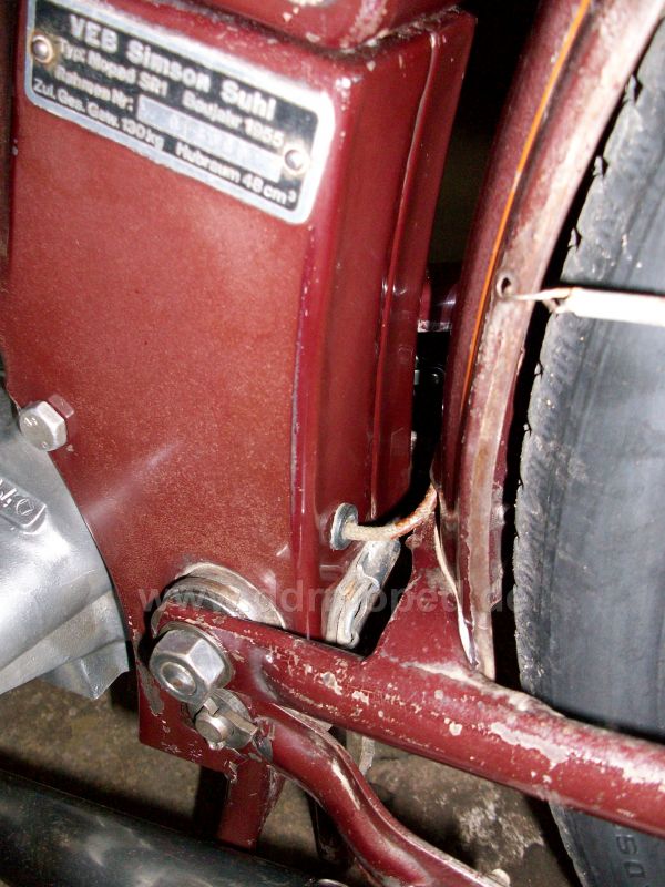

QUOTE (Mopedtobias @ 04.04.2010, 21:35)
Genial gemacht. thumbsup.gif  Da haste wirklich sehr gute Arbeit abgeliefert Matze. Du benötigst noch eine kleine Gummidurchführung an der Stelle wo das Kabel in den Rahmen geht. Sehr schön das das textilumwebte Kabel erhalten geblieben ist. Das machen die wenigsten. wink.gif
Gruß Markus
MfG Matze
Gut das man noch bissel was auf Lager liegen hat (Gummidurchführung) biggrin.gif

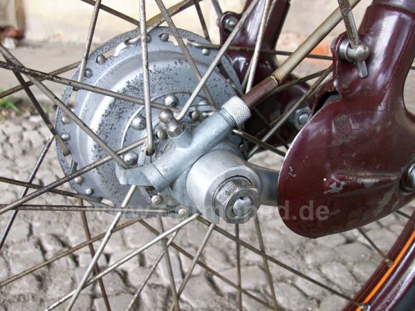

Hab irgendwie ein Brett vorm Kopf - hier der originale Tachoantrieb wink.gif
MfG Matze
Cloyd
Geschrieben am: 12.04.2010, 20:26
Beiträge: 3467
Mitgliedsnummer.: 2144
Ja genau so sieht ein SR1 Antrieb von außen aus.Der Abgang ist oben.
Der vom zweier ist unten und somit würde ein SR1 Antrieb mit zweier Innereien verkehrtrum drehen, weils spiegelbildlich ist.Das ist wohl bei Dir so, schätze ich mal.
Ich weiß grad nicht wie ich das in einfache Worte fassen soll.Man muss sich das technisch vor Augen führen. wink.gif
Vielleicht können wortgewandtere Leute es besser erklären.
mfg Toni
