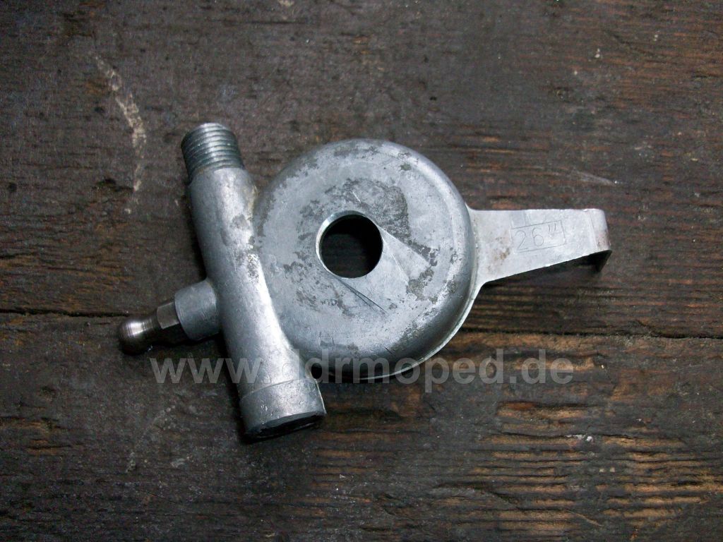

Also fasse ich kurz zusammen. Der Tacho vom SR1 und SR2 bekommt das selbe Signal und der Tachoantrieb liefert beim SR1 sowie beim SR2 das selbe Signal an den Tacho, damit er funktioniert. Ehrlich gesagt kann ich mir nicht vorstellen, warum die falschen Innerein in meinen Tachoantrieb (evtl. bei einer Rep.) verbaut sein sollen? Ich werd mich bei Gelegenheit mal intensiv damit am SR1 auseinander setzen.
Vielen Dank schonmal für die Hilfe.
MfG Matze
PS: Zwei Bilder von meinen Tachoantrieb.
Pic 1:

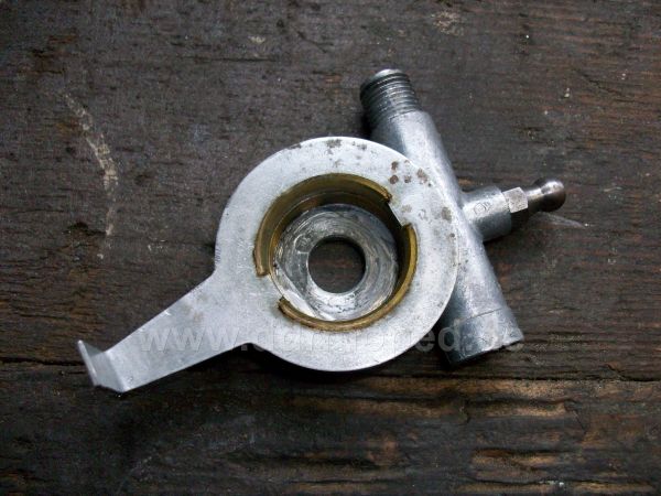

mjcp
Geschrieben am: 14.04.2010, 09:54
Beiträge: 832
Mitgliedsnummer.: 1304
Mitglied seit: 09.06.2008
Pic 2:

Matze, warum Dein Antrieb vielleicht mal umgebaut wurde, kann ich Dir auch nicht erklären.
Wolfgang hats Dir ja schon aufgeschrieben: Es gab verschiedene Triebeinheiten in den Gehäusen. Auf den ersten Blick gleich, aber dennoch grundverschieden.
Erst mal der Unterschied 23" und 26": Der liegt in der Teilung des Mitnehmerrades und auch der Schnecke begraben.
Links- oder rechtsrum: ist einfach die Ausrichtung der Verzahnung des Mitnehmerrades und der Schnecke.
Man sieht es erst, wenn man Beides nebeneinander liegen hat.
Und: alle Tachos laufen (von unten auf den Antrieb gesehn) linksrum. Dadurch muss der Tachoantrieb (auf den Wellenanschluss gesehn) rechtsrum laufen. wink.gif

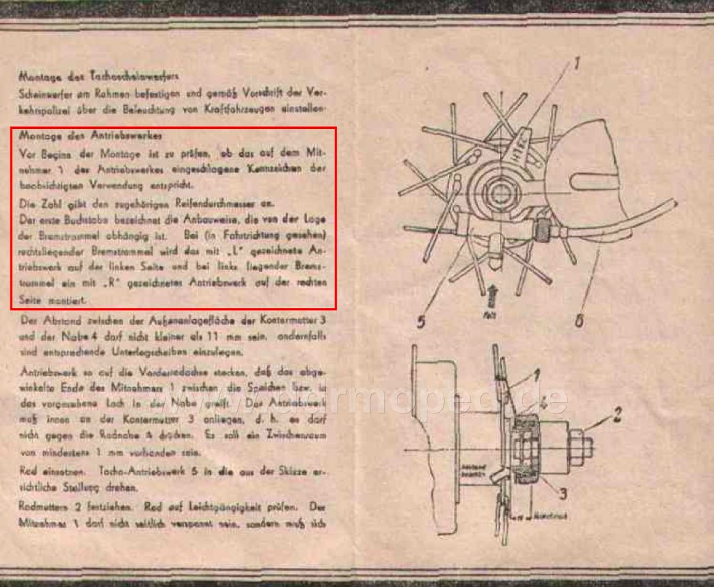

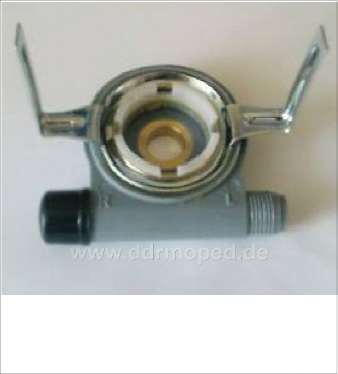

Es gab und gibt übrigens auch heute noch universelle Tachontriebe, die man sowohl rechts, als auch links verwenden kann - je nachdem, wo die Welle angeschlossen wird:
Wolfgang
Geschrieben am: 15.04.2010, 08:02
Beiträge: 2979
Mitgliedsnummer.: 195
Mitglied seit: 14.01.2006
Und hier der Auszug aus der Anbauanleitung für den Mopedtacho:
