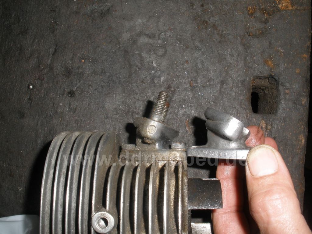

Hier ist der Unterschied halbwegs zu erkennen. Ich hatte auch erst den falschen dran und mich gewundert, warum das Gestänge vom Vergaser nicht passt laugh.gif

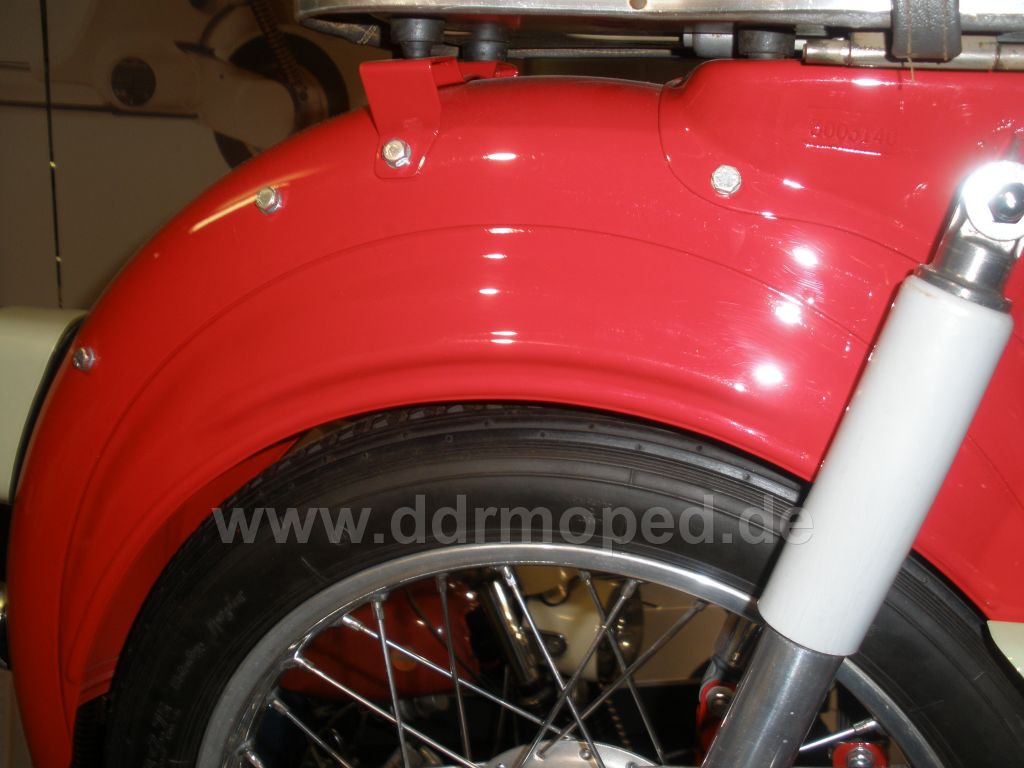

Vom Lackzustand her, besser gesagt von den Rostnarben, passte der hintere Kotflügel bei meinem Star auch zu den anderen roten Blechteilen. Ich kanns nicht beweisen, denke aber, dass es original war.

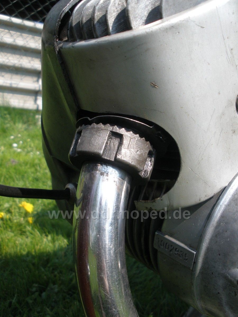

Aber ich mach jetzt mal beim Motor weiter. Die rechte Seite hatten wir ja schon. Schaun wir mal auf die linke Seite. Da fällt das Luftleitblech auf. Es hat oben keine Nase und unten geht es um den Krümmer herum.
Geschrieben am: 21.05.2011, 21:45
Beiträge: 5626
Es war ein kurzer, fein verzahnter Kickstarter verbaut. Ein Detailfoto reiche ich noch nach.

Beiträge: 12034
Zum Zwischenflansch zwischen Vergaser und Zylinder : Richtig ist, dass nur der Flansch mit den Ausfräsungen an der Unterseite für den NKJ 153-6-Vergaser geeignet ist . Der ohne Ausfräsungen hat einen anderen Beugewinkel und ist nur für den 16N ab Februar 1965 geeignet . wink.gif

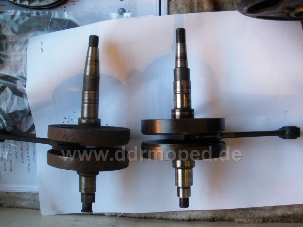

Diese abgesetzte Kurbelwelle (rechts) kam zum Einsatz.

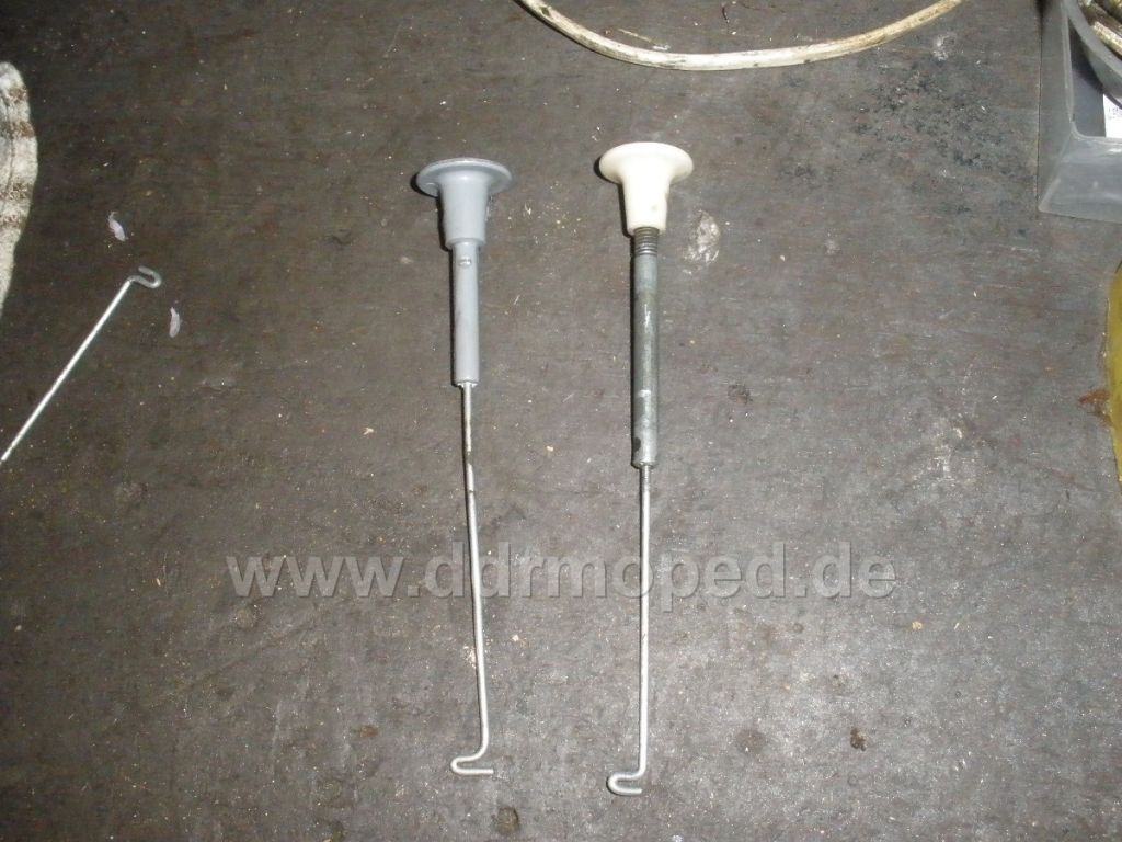

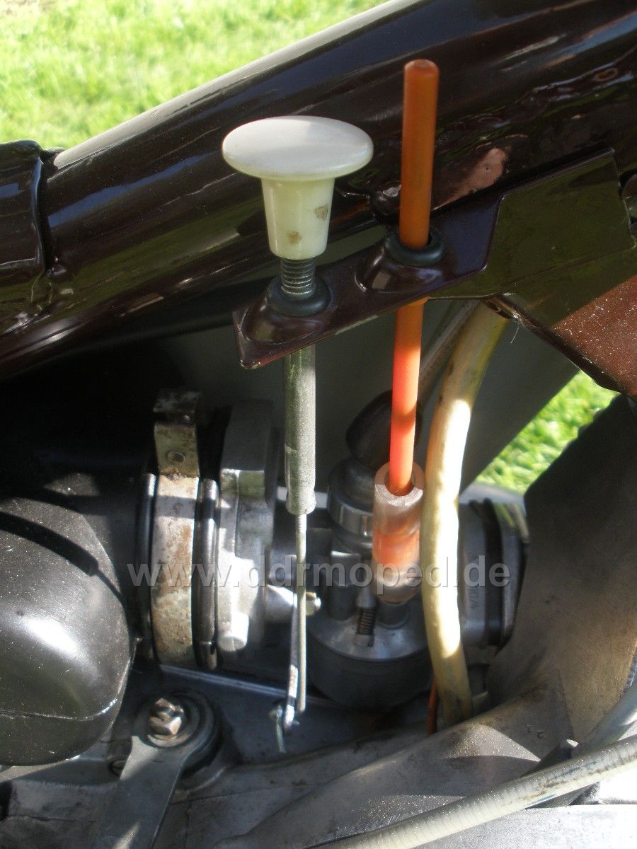

Zum Vergaser und Ansaugsystem. Der 64er hat einen NKJ 153-6. Drinnen fand ich eine 05er Nadel. Das Foto zeigt den Vergaser inkl. Tupfer und Starterzug. Für den Tupfer war es nötig, zwei Benzinschläuche verschiedenen Durchmessers übereinander zu schieben.
Geschrieben am: 21.05.2011, 21:55
Beiträge: 5626
Der Starterzug zeichnet sich dadurch aus, dass der Knopf abgeschraubt werden kann. Beim Spatz gab es diese Ausführung bis 1967.
Geschrieben am: 21.05.2011, 22:00
Beiträge: 12034
Es handelt sich um die Kurbelwelle mit Kurzrollenlager im Pleuelfuss und rechtem Konus 1:10 .
Die Nut für die Passfeder war im Polrad nicht im stabilen Nockenberg .
Diese Ausführung wurde im Mai 1966 durch die neue Welle mit Konus 1:5 ersetzt, die eine im Polrad um 180° versetzte Nut hatten (jetzt im Nockenberg) . Das Pleuellager war nun ein käfiggeführtes Nadellager . thumbsup.gif
Geschrieben am: 21.05.2011, 22:24
Beiträge: 15650
QUOTE (boerdy61 @ 21.05.2011, 22:55)
Der Starterzug zeichnet sich dadurch aus, dass der Knopf abgeschraubt werden kann. Das gab es meines Wissens nur 64.
Nein den Starterzug gab so wesentlich länger. Selbst am 67er Spatz ist der noch dran. Beim Star war dieser aber nur 64 dran. Danach hatten die Stare ja den 16N Vergaser.

Geschrieben am: 08.07.2011, 21:21
Beiträge: 5626
Noch mal eine Ergänzung zum hinteren Kotflügel: Der 65er Star im Museum in Suhl (Nr. 3003140) hat auch den an meinem Star vorhandenen hinteren Koti dran.

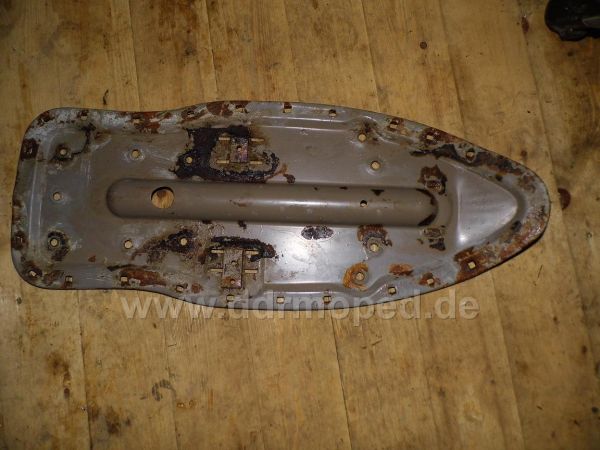

Geschrieben am: 03.03.2013, 17:10
Beiträge: 5626
Ich hatte heute mal das Original-Sitzbankblech meines 64er Stares in den Händen. Dieses unterscheidet sich nicht nur durch die Farbe von dem, das ich hier in diesem Thread schon einmal zeigte, sondern es fehlen vorn in der Spitze auch diese drei Schlitze, die zur Befestigung des später angebotenen Kindersitzes dienten. Aber für die nächste Zeit hatte ich mir sowieso vorgeommen, den Sitz zu verändern. Die passendere Farbe müsste ich auch da haben.
Geschrieben am: 05.03.2013, 10:56
Beiträge: 15650
QUOTE (boerdy61 @ 03.03.2013, 17:10)
Das Sitzbankblech ist für die Schwalbe. Dort waren die Schlitze für den Kindersitz nicht drin. wink.gif
Ansonsten kann man die Sitzbänke ja hin und her tauschen.
Geschrieben am: 05.03.2013, 11:33
Beiträge: 5626
Das hieße aber dann, dass das Blech doch von der 64 er Schwalbe meines Sohnes wär? Und dort gab es braune Bleche? 100-prozentig sicher bin ich mir nun nicht mehr, an welchem dieser beiden Fahrzeuge das Blech dran war. Was sagen denn die anderen 64er Star-Besitzer?
Geschrieben am: 05.03.2013, 11:44
Beiträge: 15650
QUOTE (boerdy61 @ 05.03.2013, 11:33)
Also meines Wissens gab es verschieden Farben der Bleche, das hing ganz davon ab, was grad für ne Farbe vorrätig war.
