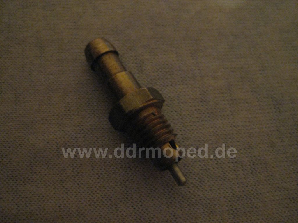

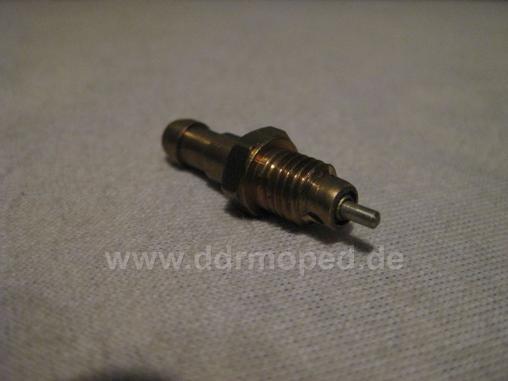

Dieses Nadelventil gibt es leider nicht bei Sausewind, aber in Langenwolmsdorf habe ich ein neues bekommen. Ich denke einmal, dass es das richtige ist. Es hat die Aufschrift "160", was möglicherweise ein Hinweis auf "Typ 16" ist. Ein weiteres Ventil mit der Aufschrift "120" habe ich noch mitgenommen, für 2 € kann man nicht viel falsch machen. Die Aufschrift soll die Durchflussgeschwindigkeit darstellen. Kann das jemand bestätigen?

Ich habe nur das hier dort gefunden, und das ist kein Typ 16. Kannst ja mal den link reinsetzen. Danke.

Steht dort ne Zahl drauf (120, 160)?

Es gibt unterschiedliche Schlauchnippel.
Diesen eher kantigen und den mit rundlichen Wellen.Letzterer müsste SR2 sein.
Die kantigen sind dann wohl bei den 15er und Spatz NKJ verwendet worden.
So seh ich das momentan. hmm.gif Hab da nie so drauf geachtet...
mfg Toni
1964 Spatz, rot, patiniert
Geschrieben am: 16.04.2011, 11:25
Ein wichtiges Erkennungsmerkmal ist der Abstand der Nadel zum Rand . Der ist beim Typ 16 grösser, als bei denen für SR 1 . Der Typ 16 findet auch bei SR 2E, Krachfuffzig und Mofa Anwendung . wink.gif
