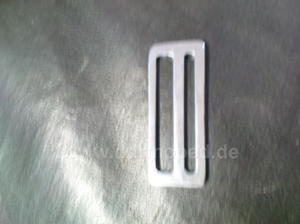

Alex es ging um die Platte und nicht um den Gepäckträger!
Ist schon so. Die alten Gepäckträger hatten die Schmale Spannplatte mit den abgerundeten Ecken und 2 Schlitzen dran.
Thomas.

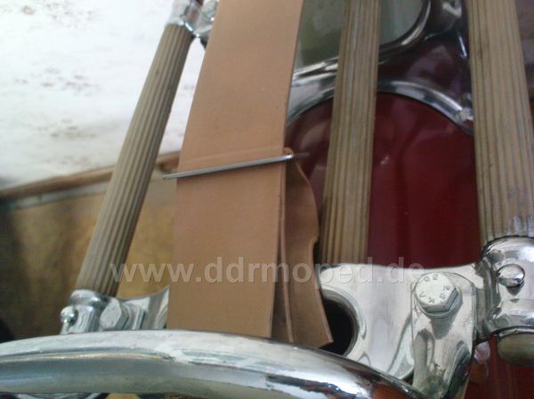

Mopedtobias
Geschrieben am: 29.08.2010, 12:37
Beiträge: 1756
Mitgliedsnummer.: 341
Mitglied seit: 08.10.2006
So sieht das Blech aus wo das Gepäckband durchgeführt wird.
Gruß Markus

Mopedtobias
Geschrieben am: 29.08.2010, 12:40
Beiträge: 1756
Und so in verbautem Zustand. Beim Spatz vom Alex ist ein anderes späteres Blech verbaut.
Gruß Markus
Abarten)...
Geschrieben am: 29.08.2010, 17:39
Beiträge: 12034
Ihr meintet die Klemmschlaufe !
Ja, die ersten waren kleiner und hatten zwei Schlitze . Da hatten wir uns missverstanden ! wink.gif
Cloyd
Geschrieben am: 29.08.2010, 18:41
Beiträge: 3467
Mitgliedsnummer.: 2144
So wie HIER geht es auch.
mfg Toni

Geschrieben am: 29.08.2010, 19:58
Beiträge: 5627
Toni, so wird es richtig sein. Das Foto vom Mopedtobias ist nicht so richtig aussagekräftig tongue.gif

Mopedtobias
Geschrieben am: 29.08.2010, 23:44
Beiträge: 1756
Ich finde man sieht genau wie das Band verlegt ist. Den breiten Schlitz oben weil das Band 2mal durchgeht und den schmalen unten. Man kann dann den Knoten verschieben, je nachdem wie groß das zu transportierende Gepäckstück ist.
Gruß Markus
Gruß Markus

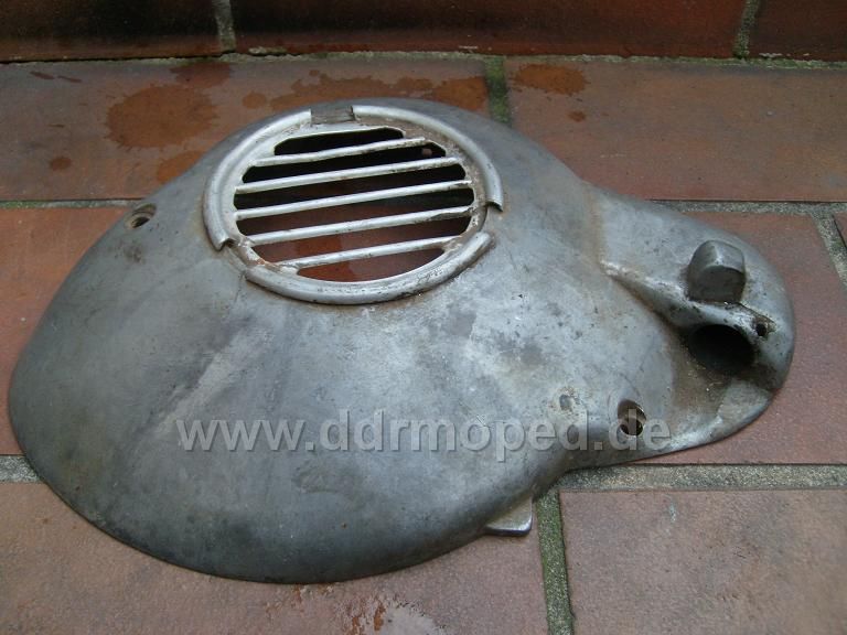

wer hat schon mal einen alten Deckel ohne Gewinde gesehen, bzw kann ein Foto davon machen?
Ich habe nur die Einteiligen als "Star" ausführung gesehen.... mein ähnlich originaler 65 hat einen Deckel in dem noch nie eine schraube geschraubt war ???
Bis ich so einen gesehen habe gehe ich davon aus, dass die alten, zweiteiligen Deckel nur mit Bohrung gefertigt wurden !

Geschrieben am: 16.09.2010, 19:18
Beiträge: 12034
MadMaik
Geschrieben am: 16.09.2010, 19:20
Beiträge: 2339
Mitgliedsnummer.: 1725
Mitglied seit: 09.12.2008
Tja weis ich auch nicht aber beim Star denke ich mal war keiner dran oder? Aber darum geht es ja nicht sondern nur um loch oder nicht loch. thumbsup.gif
Liebe grüße der Maik
Geschrieben am: 16.09.2010, 19:59
Beiträge: 12034
Aber, na klar gehort da einer ran ! Egal, ob Staribert oder Schwalbe .
Roadrunner335
Geschrieben am: 16.09.2010, 20:29
Beiträge: 998
Mitgliedsnummer.: 945
Mitglied seit: 25.11.2007
Ich habe 2 Deckel ohne Gummi und einen mit...
Gruß Marcel
PME-MailMSN
Geschrieben am: 17.09.2010, 00:54
Beiträge: 15651
QUOTE (domdey @ 16.09.2010, 20:18)
Meines Wissens hatten diesen Gummi nur die Deckel für die Schwalbe, damit der Motortunnel nicht am Lüfterblech anliegt.
Jörg
Roadrunner335
Geschrieben am: 17.09.2010, 08:55
Beiträge: 998
Klingt zumindest plausibel.
Dann müsste es also kein Seitenteil ohne Gummi geben, dass die Bremsbodenzugaufnahme besitzt.
Hmm. Ich hab aber schonmal eins.
Gruß Marcel
