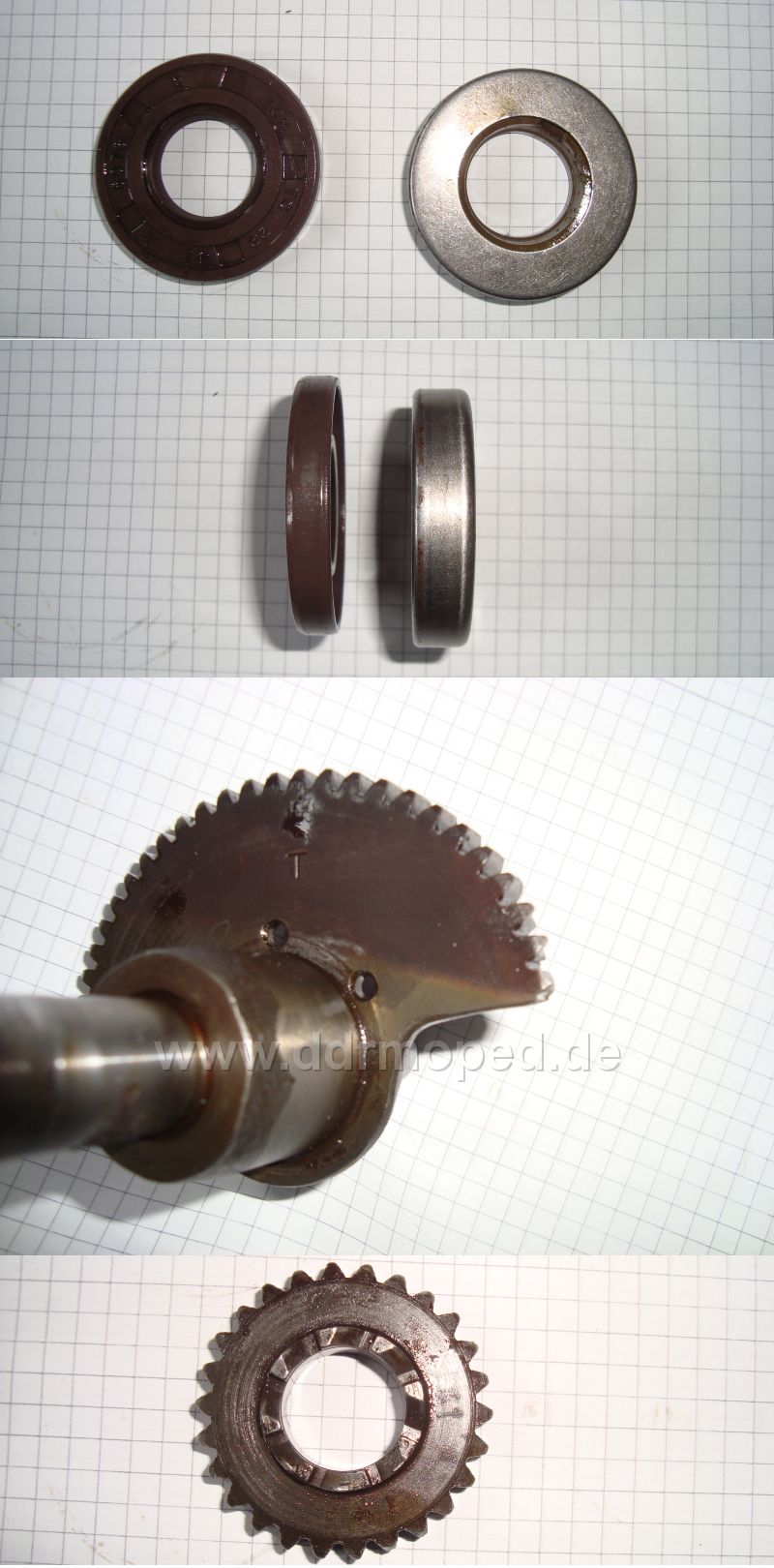

So, liebe 64 Freunde.
Hab nun mal den Motor geschlachtet. Folgende Sachen sind mir aufgefallen. Die Dichtringe der KW sind in Metalgehäuse und 10mm stark. Die neuen nur 7mm... wie löst ihr das Problem?
Dann ist das Kickersegment hin sad.gif und das Zahnrad gegenüber sieht auch nicht rosig aus:(
Ist das Segment nur aufgeschrumpft? Kann man das ohne weiteres tauschen? Falls ja... kann man dann auch ein Späteres verwenden(also das mit grobere Verzahnung).
Mfg
Geschrieben am: 09.03.2011, 16:37
Beiträge: 4431
Ja, das Segment ist aufgeschrumpft. Tauschen könnte aber schwierig werden, da die Welle den gleichen Wärmeausdehnungskoeffizienten hat wie das Zahnsehment. Das wirst Du deshalb nicht ohne Fresser runterbekommen und Ersatz aufzutreiben wird wohl auch eher schwierig.
Die späteren und heutigen Kickerwellen sind geschweißt. Die kannst du in Deinem Motor aber auch problemlos verwenden, wenn Du das Ritzel (Mitnehmer) auch mit tauschst. Eventuell benötigst Du, wenn Deine alte Kickerwelle den Ø 16 mm und der Kupplungsdeckel am Loch Ø 17mm hatte, einen anderen Kupplungsdeckel mit Ø 15 mm Loch.
Es gibt zur Not auch die Möglichkeit, am abgefressenen ersten Zahn am Segment wieder etwas Materiel aufzuschweißen, ihn dann abzuschleifen und passend zu bearbeiten und die Stelle dann hinterher wieder zu härten. Wie das mit recht einfachen Mitteln geht, stand mal vor paar Jahren in einer Oldtimer-Praxis. Da gibt es irgendwelche speziellen Salze, mit denen man da an der Stelle Kohlenstoff einsetzen kann, das mit dem Brenner anwärmt und dann abschreckt.
Wenn Du nicht weiterkommst, ich hätte da noch zur Not noch eine 64'er feinverzahnte Handschalt-Kickstarterwelle (Ø 16 mm) samt Mitnehmerzahnrad liegen ...

Hallo Martin,
also wenn Du das Segment irgendwie runter bekommst, kannst Du auch ein "grobverzahntes" verwenden. Dann musst Du nur noch den Mitnehmer entsprechend tauschen. Bei mir ist ja momentan noch eine grobverzahnte Kickerwelle mit dem entsprechenden Mitnehmer verbaut und es funktioniert alles normal.
Leider kann ich Dir nicht sagen, ob das Segment nur aufgeschrumpft ist, aber ich hab an meiner feinverzahnten Welle (die hoffentlich bald eingebaut ist....wenn ich mal Lust und Zeit habe) keine Schweißnaht gesehen.
Ronald
