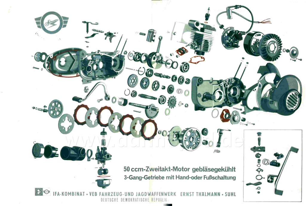

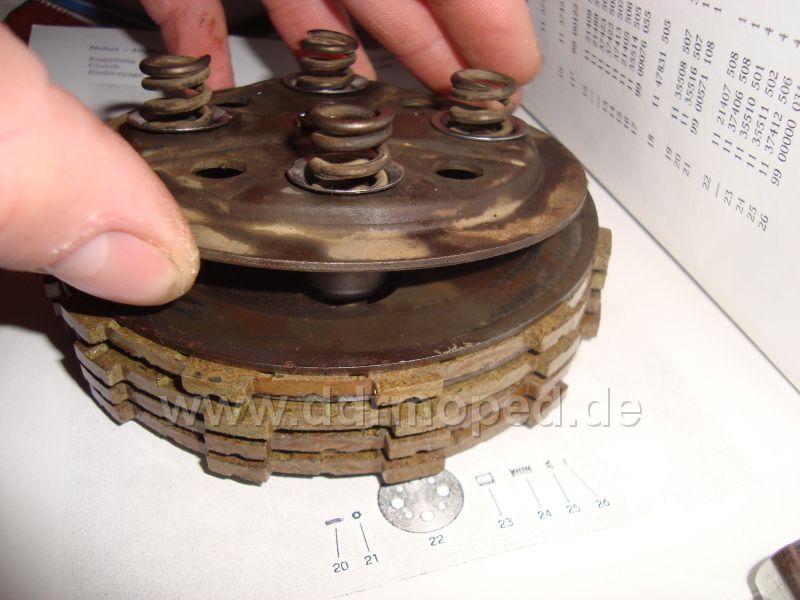

Meine Kupplung schaut aus, wie auf der Explosionszeichnung unten, dh 4 Reibbelege und 4 Lamellen (Stahl). In Teilekatalogen und Reperaturanleitung ist immer von 3 Stahlscheiben die Rede. Das macht auch mehr Sinn, weil dadurch keine Stahl-Stahl-Reibung zwischen Federteller und letzer Stahlscheibe zu Stande kommt.
Gehorcht das wirklich so mit den 4/4, wie es bei mir verbaut war... ? Oder sollte ich es besser auf 3/4 einbauen?

Geschrieben am: 10.03.2011, 16:35
Das ändert doch aber nix dran, das die Stahl auf Stahl Paarung Murks ist, oder? Habe heute mal das Zahnsegment von der Welle gedrückt... war ne ganzschön heftige Passung^^... naja. die neuen Segmente haben natürlich einen größeren Wellenduchmesser -.- Aber mit Fühllehrenblech wird sich das schon richten lassen, sodass man schweissen kann.
Geschrieben am: 10.03.2011, 17:14
Wenn du mal genau hinsiehst, hast du keine aneinander reibenden Stahlteile. Der Federdeckel liegt formschlüssig auf der letzten Stahllamelle. Da passiert garnichts.
Geschrieben am: 10.03.2011, 18:09
Beiträge: 4431
Sehe ich auch so. Da reibt nicht Stahl auf Stahl.

Gast
Geschrieben am: 10.03.2011, 18:29
So wars verbaut. Deutlich sichtbar, wo es gerieben hat. Zwar nicht sehr, da die Relativbewegung ehr gering ist, aber gerieben hat es^^.
