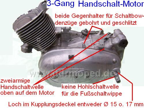

Moin,
habe mit großem Interesse die Seiten durchgelesen, da ich nun auch eine 64er Schwalbe besitze. Leider waren keine Baujahr-speziellen Teile wie Alu-Kettenkasten usw. vorhanden. Bin aber schon länger auf der Suche nach speziellen Teilen und habe schon einiges zusammentragen können. Jetzt habe ich noch Frage:
Verbaut war ja ein 3 Gang Handschaltungsmotor, woran kann ich diesen äußerlich erkennen? In meiner Schwalbe scheint ein normaler 3 Gang Gebläsemotor verbaut zu sein. hmm.gif

Geschrieben am: 18.03.2011, 16:09
Beiträge: 4431
Guckst Du!
