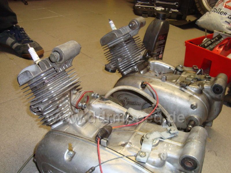

Was auf dem Bild verkehrt ist, ist der Zylinder. Du solltest diesen Zylinder haben. Mit Dreiecksflansch und Anderem Krümmerabgang und kurzem Krümmer dazu. ;-)
Der Vordere ist ein 64er... der hintere ein 72er "E" Motor.
